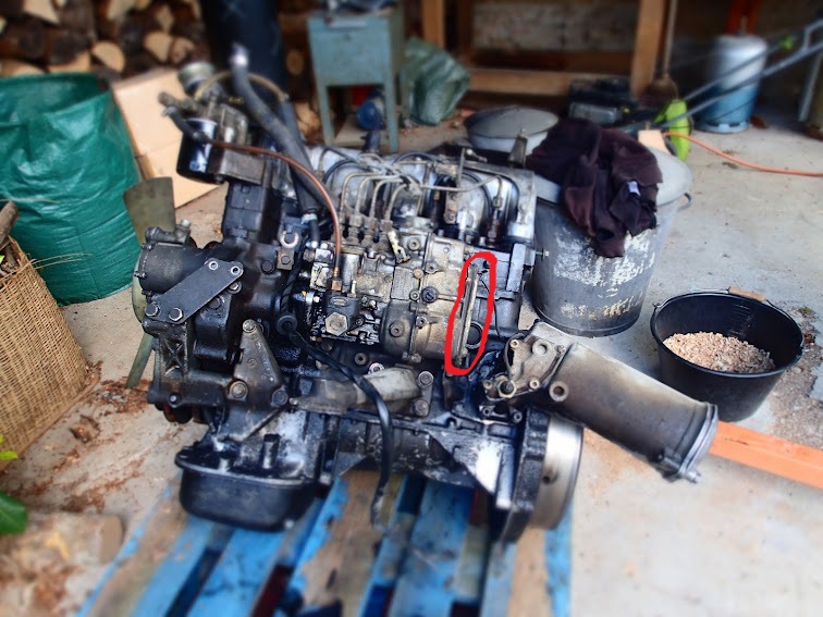

Mon moteur n'est pas celui que tu as poste,
Voici une photo d'un membre du groupe (que je remercie pour sa photo), et j'ai entoure en rouge le carter de la pompe.
C'est ce joint qui fait défaut et d’ailleurs est-ce que ça nécessite un calage de pompe car j'ail'impression qu'il s'agit que d'un "couvercle" ...

Re: Joint carter pompe d'injection 207d
Messagepar seb-59 » 01 AMvVen, 07 Jan 2022 11:42:33 +000042Vendredi 2009 041140
Désolé etoile80,
Je sais pas où j'avais la tête...
C'est le joint met de l'autre côté de la pompe...
Messagepar etoile80 » 01 PMvSam, 08 Jan 2022 17:39:18 +000039Samedi 2009 040540
c'est le joint entre la pompe et le carter distribution, tu ne dépose pas le moteur. Tu positionne aux repère et tu dépose la pompe injection
