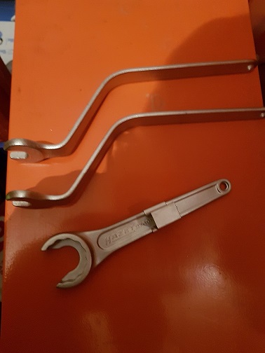

Jamais vu de telles clés. Ni de soupapes d ailleurs...

ca me fait penser que j'ai encore les clef de zygpapa que je doit lui rendre...je suis nul...
