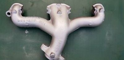

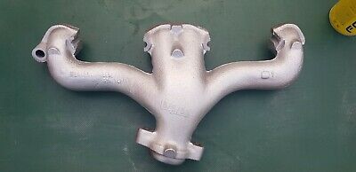

A6161420601:
A6161421101:
Points de fixations sur culasse identiques, mais Le 1101 est plus long.
Reste à vérifier sous le capot.
