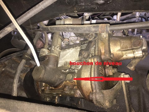

Ce serait concernant le bouchon Oel rouge sur un L407D de 1982, moteur Om616.
Est-ce que c'est bien de l'huile de moteur qu'il faut mettre pour être sûr ?
J'ai vu que c'était de préfèrence de la 15w40, comme mon moteur a que 65000km je met de la 10w40, est ce que je peux la mettre aussi dans la pompe a injection cette huile ?
C'est bien la pompe à injection là ou il y a le bouchon Oel ?
Et surtout je trouve pas le niveau, est ce que c'est le truc en metal qui est un peu plus haut que le reste que je vois a l'intérieur du trou ? ...après avoir enlevé ce bouchon rouge et regardé dedans .

il faut bien ajouter de l'huile moteur par le bouchon rouge,tu peux utiliser de la 10W40

C'est quoi ce bouchon de niveau ?
Il y a pourtant bien un écoulement du trop plein par le petit tuyau situé à l'arrière non ? :?
le bouchon et le tuyau sont au même niveau,mais il n'y a pas toujours le trop plein

J'ai devisé et c'est du gasoil qui en est sortie, ou alors... j'ai pas vu et c'est pas le bon ecrou x) je vais revérifier ça

Pourtant oui c'est bien ce bouchon, c'est normal que ce soit du gazoil qui en est sortie ? Pas d'huile

refait le niveau d'huile correct et surveille le régulièrement , si il y a un défaut d'étanchéité interne a la pompe le niveau devrait monter

Je me posais également la question de ce que c'était que ce bouchon oel qui n'est jamais cité dans ma RTA.
Il faut donc bien mettre de la 10w40 la dedans jusqu'à ce qu'il y est un trop plein ? ou il faut dévisser cette fameuse vis.
Pour info, j'ai l'impression que c'est vide ce truc moi. Il faut en mettre tous les cbn de temps ou cbn de km ?
