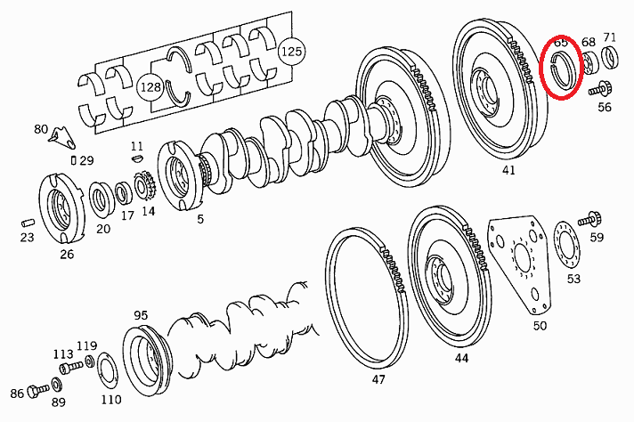

Sur mon mercedes L407D, j'ai une fuite en dessous de la boite de vitesse (par le petit trou)ce n'est pas de l'huile de boite mais de huile moteur.On m'a dit que cela vient du joint "tresse" du vilbrequin.
A quoi ce joint ressemble t'il?il se change facilement?
On le trouve chez mercopieces?

la tresse est en réalité constituée de 2 demi-tresses, elle assurent l'étanchéité entre le vilebrequin qui tourne, le bloc moteur et le carter moteur qui sont fixés ensemble et sont fixes
une demi-tresse est logée dans une rainure du bloc moteur, donc au dessus du vilebrequin
l'autre demi-tresse est logée dans une rainure du carter moteur, donc en dessous du vilebrequin
Normalement pour changer ces tresses il faut démonter le carter moteur et le vilebrequin
donc tout le moteur
Ta fuite d'huile est importante :?:
