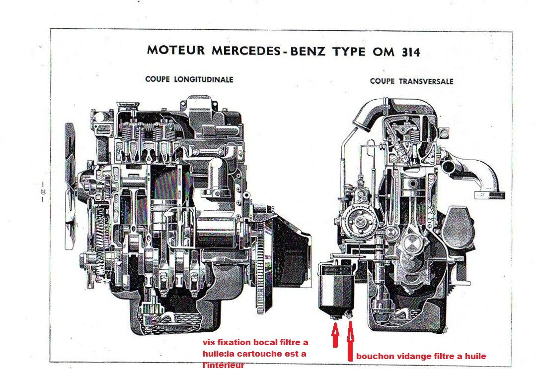

slt. voilà je suis pas trop calé en mécanique. c est mon premier 508d
je viens de le recup et il a besoin d une bonne vidange ....
je voudrais savoir la marche a suivre pour changer le filtre à huile ....
il est de 74 .
merci par avance
Ark

etoile80 a écrit:
merci c sympa. mais petites questions :)
faut il vidanger avec la petite vis avant de sortir la cartouche?
et faut il un outil spécial pour la dévisser a l intérieur?
et faut il désamorcer une fois tt remonté?

Messagepar max551 » 01 AMvJeu, 23 Juil 2020 09:52:40 +000052Jeudi 2009 040940
y'a un tuto dans /mécanique/DIY. c'est pour les T1 mais c'est le même principe sauf que sur les 508 tu dois aussi vider le bocal pour ne pas t'en prendre plein la figure et le sol quand tu enlève le bocal.
Pas besoin d'amorcer ca c'est pour le gasoil.

Messagepar Gawa » 01 AMvJeu, 23 Juil 2020 10:02:18 +000002Jeudi 2009 041040
Oui dans un premier temps tu dévisse la petite vis pour faire couler l’huile . Une fois que l’huile coule plus tu dévisse la cuve par la vis centrale qui maintient la cuve .
Tu enlève l’ancien filtre tu nettoie la cuve et Tu met le nouveau filtre et tu change les joints ( Qui sont normalement fournis avec le filtre )
Tu revisse la petite vis ainsi que la cuve et voilà c’est fini par contre attention aux couples de serrages (NM) parce que si tu serre trop fort tu risque de casser la vis
Gawa

Messagepar Ark » 01 AMvJeu, 23 Juil 2020 10:58:24 +000058Jeudi 2009 041040
ok merci ça a l air plutôt simple ... juste faire attention de pas trop serrer :)

Messagepar STF » 01 PMvJeu, 23 Juil 2020 20:13:17 +000013Jeudi 2009 040840
Et pour réamorcer, tu mets déjà une bonne rasade dans la cuve, ensuite sers toi de cette capacité qu'ont les 508 à tourner uniquement au démarreur, tu laisse ton accélération sur 0, et tu mets des coups de démarreur pour faire venir l'huile et que la pression monte bien dés que ça démarrera pour de bon (bon si ta batterie est en fin de vie évite de trop insister) :mrgreen:
Si vous jugez que c'est une connerie inutile, n'hésitez à m'en faire part :mrgreen: , j'avais trouvé l'idée pas trop stupide pour être sûr que l'huile serait sous pression rapidement.

Messagepar STF » 01 PMvDim, 26 Juil 2020 18:48:32 +000048Dimanche 2009 040640
Ben ça s'est bien ré-amorcé quand l'huile circule normalement, quand l'huile circule normalement la petite aiguille de gauche doit monter et indiquer une pression d'huile :mrgreen:
Si l'aiguille ne bouge pas, c'est qu'il n'y a pas de pression d'huile, et donc pas d'huile :roll:

Messagepar Ark » 01 PMvVen, 14 Aoû 2020 19:00:12 +000000Vendredi 2009 040740
... Ola la troupe... me suis enfin lancé da la vidange ... ben... voilà quoi ... enfin.. si j arrive à dévisser le boulon de 17 de la cloche a filtre a huile :D et je force comme un dingue !!!
c est bien dans le sens des aiguilles d une montre .... ? je voudrais pas tout casser ....
Ark
Messages: 140
Inscrit le: 01 PMvDim, 19 Juil 2020 19:39:49 +000039Dimanche 2009 040740
Re: changer filtre a huile 508d
Messagepar STF » 01 PMvVen, 14 Aoû 2020 19:38:06 +000038Vendredi 2009 040740
Normalement, pour dévisser, c'est l'inverse..
Je viens de regarder la RT, ils ne parlent pas de pas inversé, donc sens inverse des aiguilles d'une montre pour dévisser.
Et pendant que j'y suis, ils sont d'accord avec moi sur le remplissage de la cuve du filtre avant remontage pour faciliter l'amorçage, ils recommandent de mettre 1 litre .
