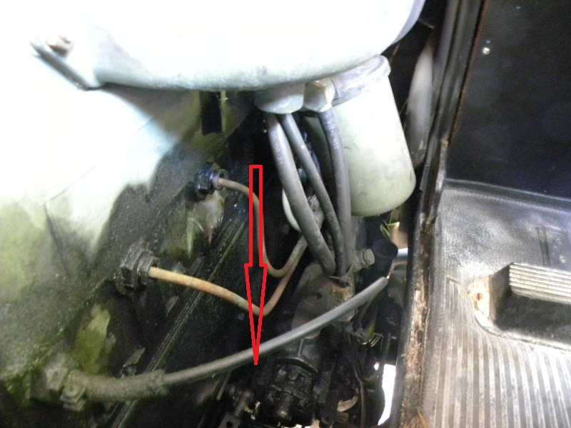

salut, tu as remplacer le joint de cache culbuteurs ,mais as tu réglé le jeu des soupapes ? 0,20 admission et 0,30 échappement
il faut que la commande d'accélérateur vienne bien en butée sur la pompe injection pour que la surcharge fonctionne,a contrôler

merci STF et etoila80 pour votre réponse, pour le jeux au soupape j'ai réglé en même temps oui d’ailleurs il étais pas mal dérégler, pour la surcharge c'est en buté au ralentie tu veut dire? car je suis toujours obliger de jouer avec accélérateur pour qu'il parte sinon si j'appuis pas sur accélérateur je peut bien vidé la batterie :D , et pour les compression il faut un compressionmetre comment un peut prés?

Messagepar etoile80 » 01 PMvLun, 27 Jan 2020 18:06:46 +000006Lundi 2009 040640
quand tu accélére a fond,ça doit venir taper en butée au niveau de la pompe

Messagepar hermange » 01 PMvLun, 27 Jan 2020 20:53:10 +000053Lundi 2009 040840
Ha nickel oui merci pour la photo je vais regarder demain , à froid je dois accéléré à font pour activer la surcharge? bien entendu une fois qu'il démarre je reste pas a font car le turbo va pas aimé :lol:
