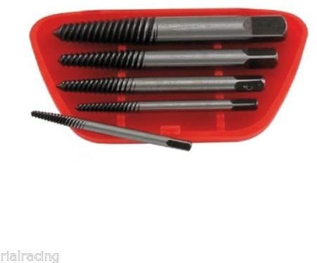

Il existe des forets (pour perceuse donc) avec un pas de vis inversé. Il faut pré percer la vis coincée, puis avec le foret extracteur on retire la vis.

Alors un extracteur sera ta solution, en attendant, n'hésite pas à le chauffer, lubrifier, et même, à le taper.
Je m'explique: Tu prends un chasse-goupille + petit que ton diam de vis, et tu mets 2-3 coups bien secs dans l'axe,comme pour enfoncer un clou, pour décoller un filetage, des fois c'est radical.

ce dont parle Alibabel (Extracteur de Goujons queue de cochon )
