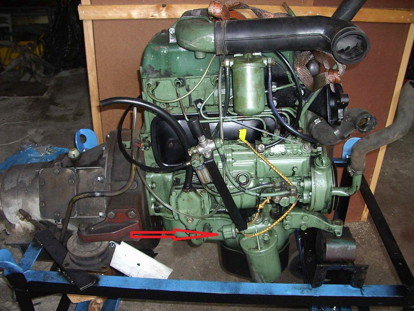

Messagepar Lamorue » 01 PMvSam, 27 Aoû 2016 15:51:45 +000051Samedi 2009 040340
Proteus salut!
Tu peux m'en dire plus sur ce qu'est le mano-contacte et où il se trouverai!
Ainsi que la sonde.

Messagepar Proteus » 01 PMvDim, 28 Aoû 2016 21:12:45 +000012Dimanche 2009 040940
flèche rouge sur la photo:
