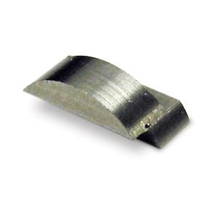

Messagepar tipierre » 01 PMvLun, 30 Juin 2014 12:48:38 +000048Lundi 2009 041240
Je réitère, vérifies si tu as une clavette déportée au niveau de l'aac.

Messagepar shivananda » 01 PMvLun, 30 Juin 2014 13:21:52 +000021Lundi 2009 040140
Bonjour Tipierre, tu es bien gentil, et merci de t'impliquer, mais c'est quoi une clavette déporté?
faut-il que je dépose à nouveau le cache culbuteur?
et où faut il que je regarde pour la voir cette clavette déporté?
Si tu me fait un croquis, ou si t'as une vue éclaté cela pourrait me guider.

Messagepar tipierre » 01 PMvLun, 30 Juin 2014 13:45:20 +000045Lundi 2009 040140
Dépose du couvre culasse, dévisser le tendeur de chaine, déposer la vis de poulie d'aac, déposer la poulie et maintenir la tension vers le haut. Sur l'aac tu as une clavette, tu verras si elle est droite ou déportée:
Droite:
Déportée:

Messagepar shivananda » 01 PMvLun, 30 Juin 2014 14:58:45 +000058Lundi 2009 040240
Oula!!! là je tape dans la mécanique expert!!!!
Bon le couvre culasse, je traduit cache culbuteur, si c'est ça pas de problème, pour le tendeur de chaine idem.
Déposer la poulie d'aac, là c'est nouveau.
Cette poulie c'est c'elle qui supporte la chaine de distribution et qui est axée sur le vilebrequin?
Je dois la désunir du vilebrequin ?
Tu dis sur L'aac tu as la clavette, l'aac c'est quoi exactement ? le vilebrequin? j'ai cherché dans le lexique y'a pas aac.
Un détail, lors de la dernière dépose du cache culbuteur au remontage le gars qui était avec moi à mis une pâte à joint bleu.
Le joint est mort? Je dois retirer la vielle pâte et en remettre de la fraîche et réutiliser mon joint ancien?

Messagepar shivananda » 01 AMvMar, 01 Juil 2014 02:46:20 +000046Mardi 2009 040240
tipierre a écrit:Faudrait savoir si la chaine a déjà été changée.
Voir si une clavette déportée aurait été posée. Auquel cas le degré de rattrapage choisi serait trop important.
T'es sûr d'être bien aligné côté aac?
1ER JUILLET À 03H40 DU MATIN je viens juste de comprendre le "rattrapage choisi serait trop important".par rapport à la clavette. C'est même pas la peine que j'ouvre la caisse à outil qui est très pauvre. Je risquerai de créer plus de problème.
