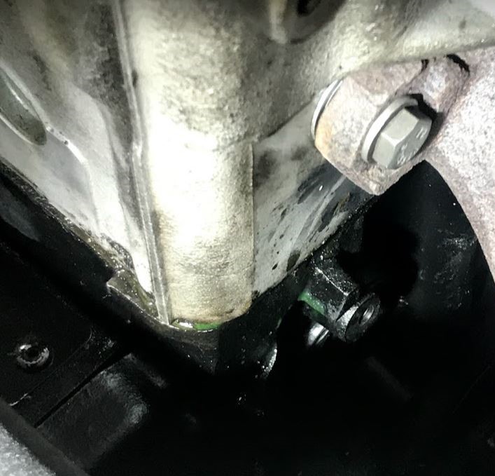

Messagepar damien974 » 01 PMvJeu, 14 Jan 2021 17:43:24 +000043Jeudi 2009 040540
Merci pour ton message Anthargaz mais aprés vérification il s'agit bien d'une fuite au niveau du joint de culasse.
Moteur non garanti par la société donc je dois le changer (ils me fournissent un nouveau joint ainsi que des vis de culasse neuve..) c'est déjà mais je suis bien dégouté.
C'est pas un énorme boulot mais bon, je m'en serais bien passé.
