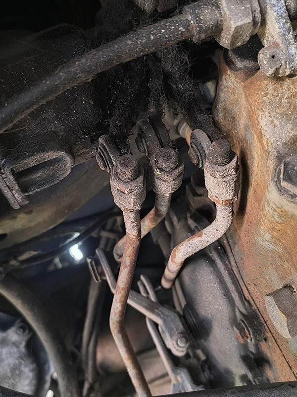

Messagepar AntiSocial » 01 PMvLun, 24 Aoû 2026 17:11:02 +000011Lundi 2009 040540
Hello00000,
Petite photo:
+ on a trouvé ces infos pour la réparation:
viewtopic.php?f=92&t=28676
Après test où je passe les vitesses et l'ami mécano est en dessous du camion, il semblerait que c'est le levier du milieu qui saute.
Je vais commander les pièces : https://www.mercopieces.com/douilles-et ... cedes.html
Est-ce-que vous recommandez que je commande tout le kit ou juste les caoutchoucs?
D'autres idées qui n'ont pas été mentionnées dans le post mentionné???

Messagepar 307DBEIGE » 01 PMvLun, 24 Aoû 2026 19:29:52 +000029Lundi 2009 040740
Le kit de reparation que tu montres sur le lien, n est il pas en rupture definitive ?
Les joints ça ne coûte que quelques euros chez étoile.
Tu aurais une photos des 3 leviers sur la boite de vitesse. ? Là aussi, il y a 3 joints . et des circlips à vérifier aussi.
Sinon, il faut aussi blinder de graisse en enlevant le cache rectangulaire plastique sous le camion, au niveau du levier de vitesse. Puis remettre le couvercle.
Dites les gars, faut pas graisser, depuis la cabine, la base du levier de vitesse en levant le cache en caoutchouc ??
Ça fait longtemps que tu as fais la vidange boîte de vitesse ?
