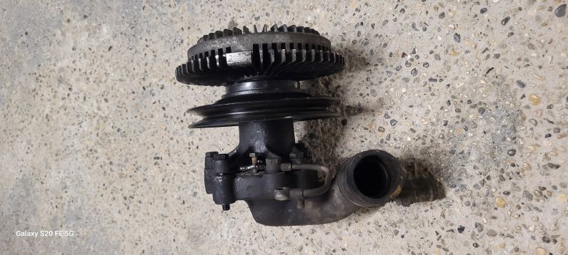

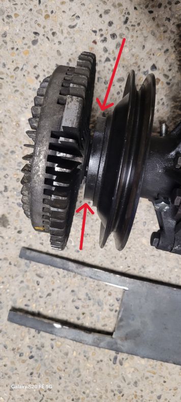

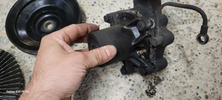

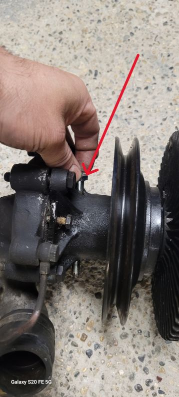

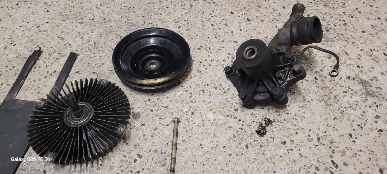

Messagepar Yool38 » 01 AMvDim, 10 Mai 2026 11:37:03 +000037Dimanche 2009 041140
Voici l'ensemble démonté du moteur
ensemble pompe à eau poulie et visco coupleur.jpg (69.34 Kio) Consulté 2234 fois
je cale la pompe à eau avec un boulon de 10 assez long pour être traversant
calage de la pompe avec un boulon traversant.jpg (54.7 Kio) Consulté 2234 fois
Soit vous avez une clé plate de 70 ou vous pouvez fabriquer comme moi une maison pour demonter l'ensemble poulie et pompe à eau en tournant en dévissant (sens anti horaire)
replat sur la poulie et clé plate maison de 70.jpg (57 Kio) Consulté 2234 fois
là j'ai coincé la pompe à eau dans l'étaut et quelque coup de masse pour choqué un peu la rouille et ensuite on force et voici l'ensemble démonté
ensemble démonté.jpg (79.33 Kio) Consulté 2234 fois
Par contre sur ce modèle de moteur om617.913 ce n'est pas que la pompe à eau qui ce démonte mais l'ensemble avec le capot car les vis de la pompe à eau ce sont elle qui tiennent aussi le capot de pompe au moteur
pompe à eau et capot.jpg (52.15 Kio) Consulté 2234 fois
j'espère que c'est assez claire! n'hésitez pas au besoin

Messagepar rsgqkweekkk » 01 PMvDim, 10 Mai 2026 13:07:02 +000007Dimanche 2009 040140
merci mec!
:( :( :( :( trop nul, ils ont pas refait ce plat sur les visco xx8/x10, c'est tout rond.

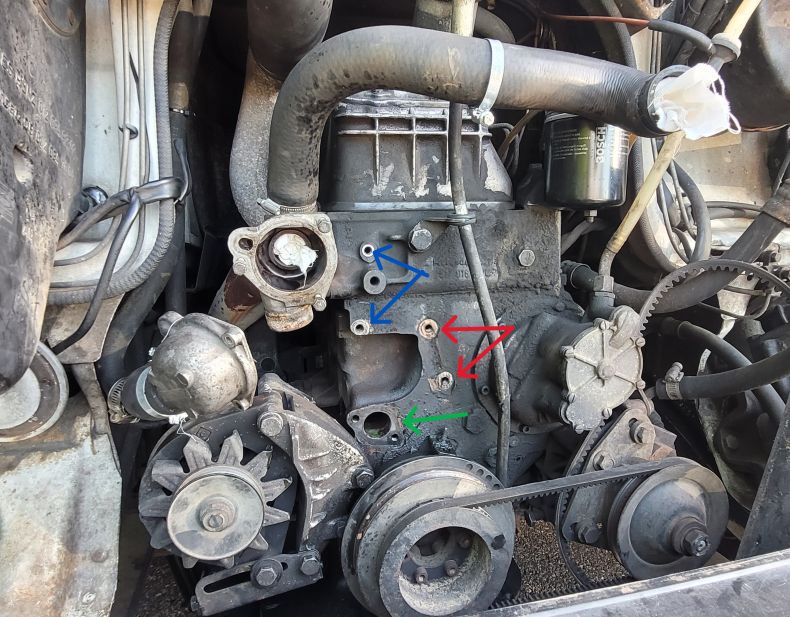

Messagepar Yool38 » 01 PMvDim, 10 Mai 2026 21:24:23 +000024Dimanche 2009 040940
bonjour,
maintenant viens le temps du nettoyage et remontage
voici une image du moteur
voici mes questions, pour la repose de la pompe à eau et de son capot il y a t il un joint à mettre pour les flèches bleu et rouge?
sachant que des flèche rouge on dirais que ca donne direct dans le moteur et un peu d'huile est sortie au démontage.
les flèche bleu lors du rincage, de l'eau est sortie.

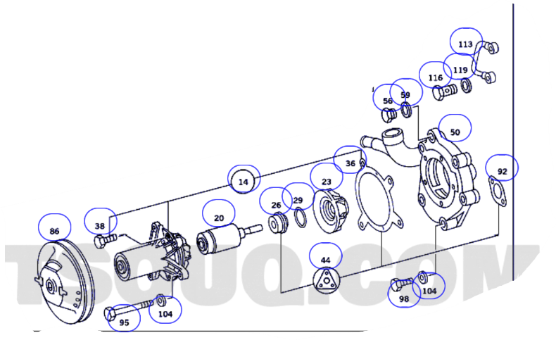

tout est venu facilement et j'ai l'impression qu'il n y avait pas de pate à joint et aucun joint autre que la flèche verte et entre le capot et la pompe à eau tel que sur la vue eclaté pièce 92 et 36 :
vue éclaté.png (198.28 Kio) Consulté 2202 fois
de part vos expériences et votre savoir que me conseillé vous de faire dois je mettre de la pâte à joint? fabriquer des joint papier? ou rien du tout?
Merci bien pour vos retour

Messagepar Karagheuz » 01 PMvDim, 10 Mai 2026 22:09:11 +000009Dimanche 2009 041040
Si tu ne mets rien, ça va suinter un peu. Un peu de pâte à joint sur le départ du pas de vis (en partant de la tête) devrait faire l'affaire sans poser de souci. Ca se fait sur les bécanes, alors pourquoi pas là.
