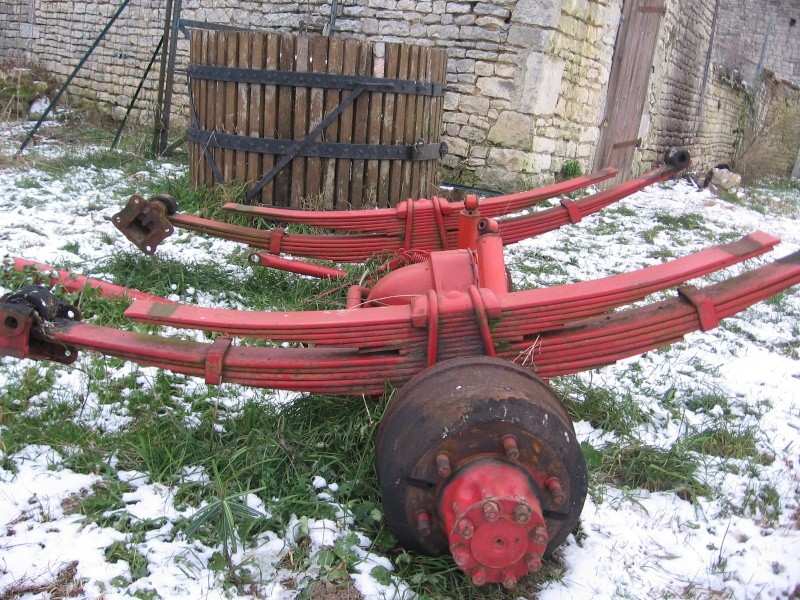

Un forumiste me propose ceci :
http://i67.servimg.com/u/f67/12/77/89/17/img_3110.jpg
Mais je ne sais pas si ca monte car ca ne ressemble pas vraiment à l'origine, bien que ca ai l'air bien propre.
Tu as un avis la dessus ?

Messagepar popeye110 » 01 PMvDim, 11 Jan 2009 22:35:28 +000035Dimanche 2009 041040
Salut
C'est pas du tout les memes tu ne peux pas monter ce type de lame sans de big modifs et ton camion n'aura plus le meme comportement . essaye de trouver dans les casses ou mieux chez les démolisseurs . moi j'ai trouvé la mienne a coté de grenoble le mec me l'a envoyé par transporteur ( fourneton demolition tel 04.76.35.31.09)
