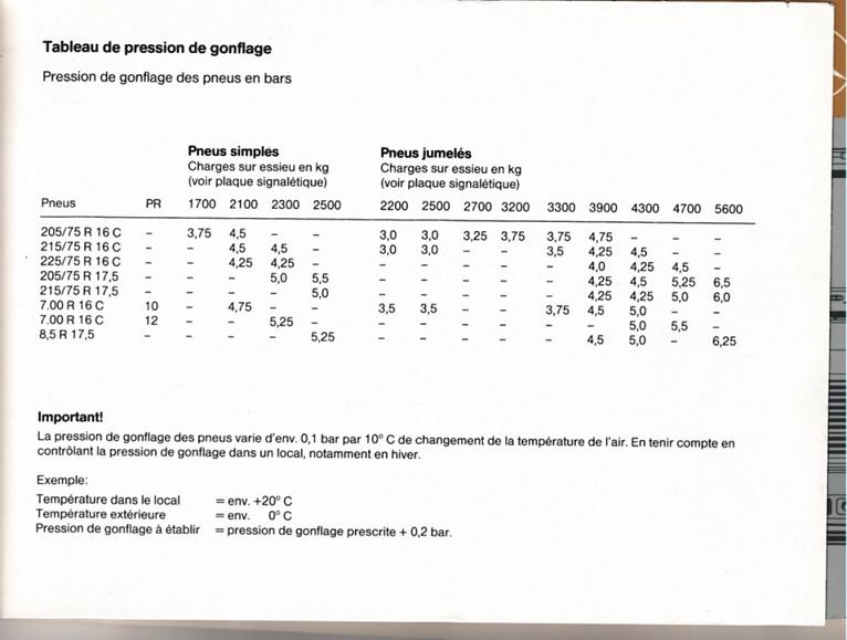

Sur ma RTA, lisant avec stupeur, et candeur, que la pression des pneus de mon modèle, 609DA37 de 3,5t, la pression des pneus arrières maximum serait de 3 bar, sachant que lors de l´achat, et depuis, la pression des 4 roues arrières a été d´environ 4,5-5 bar...
La pression avant doit être de 4,5 bar, là ce qui a a toujours (en tout cas, avec moi) le cas.
Du coup, je dois très vite dégonfler mes pneus arr ? ça me paraît vraiment étrange, sachant qu´il est chargé ras la gueule (je vis dedans avec mes chiens et chats), l´arrière ne devrait pas être plus gonflé pour tenir un poids plus important du fait notamment du chargement ?

Du calme.. au pire tu dégonfle un peu trop à la station puis tu regonfles ;-)
Sinon, avec tes 4.5b, ton camion n'a pas un bon comportement ? Tu es au dessus de ce que tes pneus sont sensés pouvoir supporter ?
Si la réponse à ces 2 questions est non, je resterais comme je suis et me dirais que finalement c'est bien comme ça et que ça me fait économiser un peu de carburant.. :D

encore faut il connaitre la charge par essieu !
