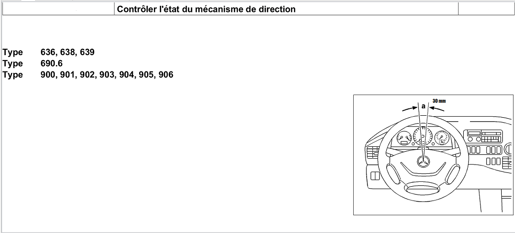

Messagepar etoile80 » 01 PMvVen, 13 Mai 2022 17:32:22 +000032Vendredi 2009 040540
jeu direction 903.png (55.97 Kio) Consulté 3957 fois

Messagepar bernie42 » 01 PMvVen, 13 Mai 2022 18:46:35 +000046Vendredi 2009 040640
Merci etoile80,
Je vais regarder ça.

Messagepar bernie42 » 01 PMvLun, 16 Mai 2022 20:51:13 +000051Lundi 2009 040840
Bon effectivement j'ai un peu de jeu, le gars qui m'a changé les pneus m'a dit que j'avais un début de problème de roulement sur la roue avant gauche.

Messagepar yffic60 » 01 PMvLun, 16 Mai 2022 21:31:48 +000031Lundi 2009 040940
étoile80
Pour un L407d de 1980, est ce que le jeu admissible au volant est aussi de 30mm?

Messagepar etoile80 » 01 AMvMar, 17 Mai 2022 08:47:31 +000047Mardi 2009 040840
yffic60 a écrit:Bonjour
étoile80

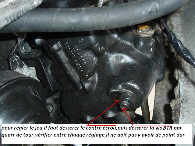

Salut, L407D c'est un boitier de direction et non une crémaillère comme le Sprinter
il devrait y avoir un peu moins de jeu au volant
le boitier est réglable

J'ai déjà essayé de diminuer le jeu en agissant sur la fameuse vis,
mais j'ai l'impression que ça n'a pas changé grand chose :(
je vais devoir m'y recoller :)

Qu'en est-il du jeu admissible au volant pour un 408d ? Sans direction assisté je precise.
Je pense que j'ai du jeu et vais me pencher sur la vis de reglage du boitier, savoir le jeu qu'il faut laisser environ.
Merci.

Messagepar etoile80 » 01 PMvSam, 21 Mai 2022 18:12:40 +000012Samedi 2009 040640
Bonsoir, pour le réglage des boitiers de direction il faut agir par quart de tour, il faut laisser le moins de jeu possible et surtout vérifier qu'il n'y a pas de point dur après chaque mouvement de la vis de réglage (il vaut mieux laisser un peu de jeu que de risquer de bloquer le boitier). Pensez à bien graisser les axes de pivots !

Messagepar tcharlz » 01 PMvSam, 21 Mai 2022 19:05:03 +000005Samedi 2009 040740
Okay merci pour tes conseils etoile80 !
