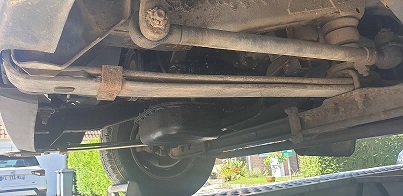

Je dois changer mes ressorts avant sur mon 207D , un ami me propose de les reformer comme il a fait sur son 4x4. Qu'en pensez-vous? vaut mieux mettre du neuf ou alors reformer les ressorts ?

Non, elles ne sont pas cassées,
il manque de la courbure et il me propose de les recourber. Je sais que ça se fait mais je sais pas si c'est bon sur la durée.

Messagepar seb-59 » 01 PMvMer, 12 Jan 2022 19:28:19 +000028Mercredi 2009 040740

Messagepar seb-59 » 01 PMvMer, 12 Jan 2022 19:31:43 +000031Mercredi 2009 040740
Ça y est..

sans traitement thermique d'après moi ca sert a rien de les reformer .

reformer des lames de ressort est une affaire de spécialiste
c'est un sacré travail de forge.
Il y a une société qui le fait pas loin de chez moi et ceux sont des gens qui interviennent seulement quand les pièces deviennent introuvables.
Info : Ets Chassin à Baillet en France dans le 95

c'est a dire pas dans le cas de lames de 207. Surtout qu'a mon avis ce genre de taf de forge spécialisé ne doit pas etre tres tres bon marché, ce qui est normal.. si ca interesse j'en ai une paire en rab de 210.
Enfin bon, ptet que le copain en question justement est forgeron? Car sinon j'aipeur qu'en cherchant a les reformer tu en fasse que les fragiliser et que là tu risque vraiment la casse.

Je vais partir sur du neuf, car je sens le plan galère et il faut que j'avance sur la restauration...

du neuf !!!! c'est la solution extrême
MAIS
est tu sûre que tes lames de ressort soient HS??
Pour bien faire:
il faudrait avoir les cotes d'origines entre la caisse et l'essieu
ou
entre la butée en caoutchouc et sa zone de butée (la butée dont je parle, c'est celle située au milieu des lames,
on la voit sur ta première photo)
quand le bahut est sur une zone horizontale.
