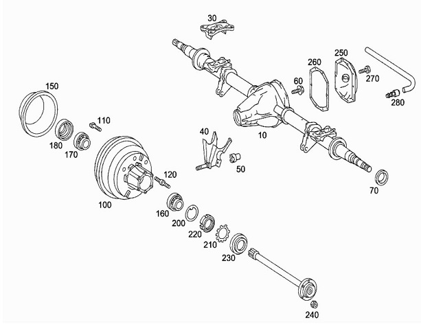

Je suis à la recherche de la référence mercedes de ma pièce qui comporte les 6 tiges filetées où s'insèrent les deux jantes (c'est l arrière droit qui est hs).

tu as le vin (numerode chassis) de ton camion pour que je regarde sur teilkatalogue?
si tu es pas sur un smartphone tu peux regarder sinon http://mb-teilekatalog.info/?lang=F le vin s'écrit en haut a droite. moi je dois rajouter wdb devant. après le train arrière tu le trouves dans power système essieu

Si le goujon de moyeu de roue en repère 120, la réf c'est A 31 999 000 05 .

Je pense que les vis de fixation des roues sur le tambour ont le repère 110
le repère 120 concerne les goujons de fixation du demi arbre sur le tambour!

yffic60 a écrit:Je pense que les vis de fixation des roues sur le tambour ont le repère 110
Tu as raison, je mets la nomenclature ça sera plus simple :
100 MOYEU TAMBOUR 001 A 61 135 609 02
110 GOUJON FIXATION ROUE MOYEU DE ROUE 006 A 30 940 102 71
120 GOUJON MOYEU DE ROUE 006 A 31 999 000 05

salut, c'est un Vario, pour moi ce sont des freins a disques
