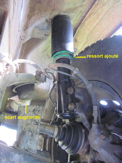

Messagepar benjamin79 » 01 AMvDim, 27 Déc 2020 09:48:57 +000048Dimanche 2009 040940
Bonjour. :D
Pour soulager la lame transversale de la suspension avant,
tu peux ajouter des ressorts hélicoïdaux autour des amortisseurs.
Tu gagneras à peu près 3 cm de débattement et la butée
caoutchouc ne cognera plus sur le support inférieur.
IMG_8259 - Copie.JPG (150.62 Kio) Consulté 3319 fois
Ici, c'est un 4x4, donc tu n'as pas le cardan mais ça ne change rien.
Tu peux regarder ici: :idea:
https://www.amireseau.fr/renfort-pneuma ... force.html

Messagepar Asterics » 01 AMvLun, 28 Déc 2020 09:25:47 +000025Lundi 2009 040940
merci pour l'info mais je ne compte pas surélever mon fourgon.
il existe plusieurs longueur d'amortisseurs comment savoir laquelle il faut ?
