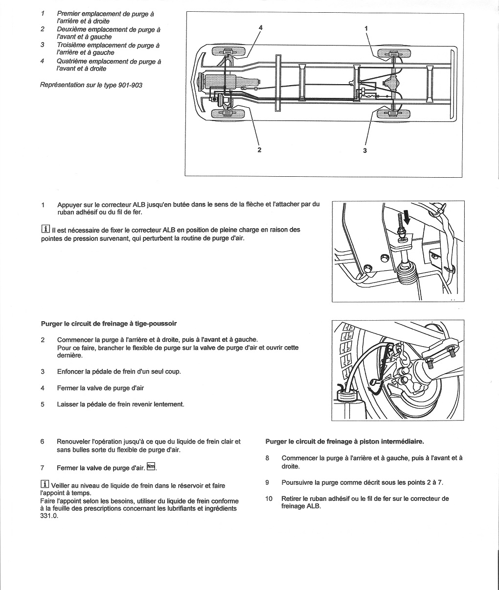

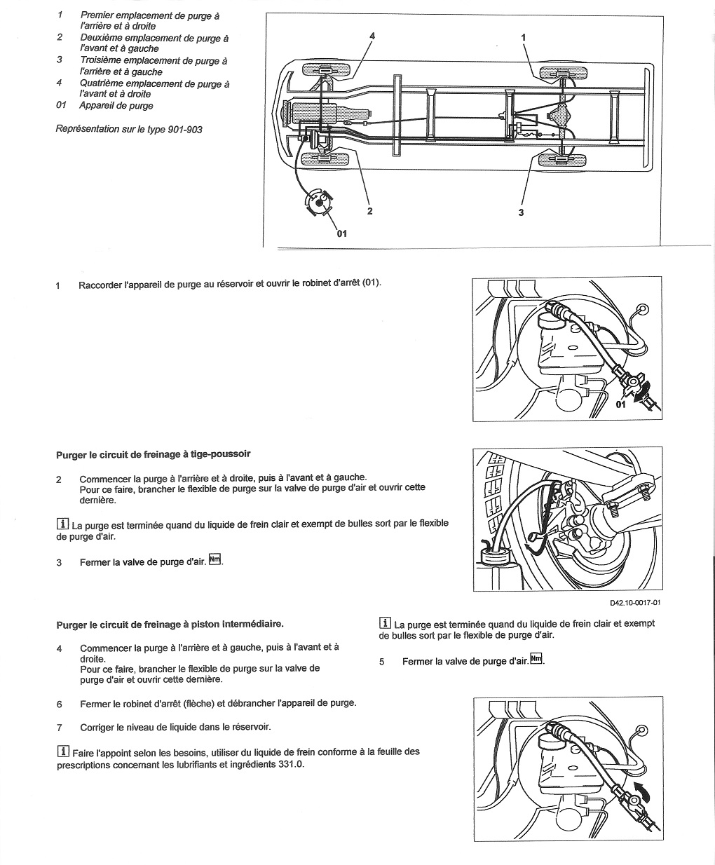

Comment savoir si circuit de freinage à tige-poussoir ou à piston intermédiaire ?
mika45
Messages: 21
Inscrit le: 01 AMvSam, 08 Aoû 2020 09:25:27 +000025Samedi 2009 040940
Localisation: Centre val de loire
Re: remplacement liquide de frein sur sprinter 313 cdi de 20
Messagepar mika45 » 01 PMvSam, 15 Aoû 2020 15:50:49 +000050Samedi 2009 040340
Quelqu'un a une idée comment reconnaître circuit de frein a tige poussoir ou piston intermédiaire ?

Messagepar etoile80 » 01 PMvSam, 15 Aoû 2020 16:28:25 +000028Samedi 2009 040440
il faut faire les deux,c'est plus simple avec un appareil

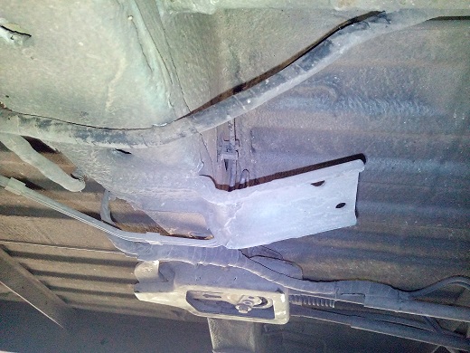

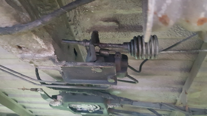

mika45 a écrit:Je viens de regarder sous le camion , j 'ai suivie la ligne et je n'ai pas vue de correcteur ALB ?
c'est bien un chassis 901-903 devant l'essieu arrière a gauche
Messagepar mika45 » 01 PMvDim, 23 Aoû 2020 14:43:43 +000043Dimanche 2009 040240
Salut ETOILE80 merci pour ton suivi ,
Voici deux photos , tu vois j 'ai l'emplacement mais pas de correcteur.
