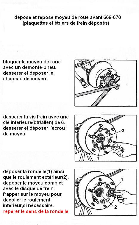

Messagepar etoile80 » 01 PMvLun, 18 Mai 2020 16:56:36 +000056Lundi 2009 040440
c'est pour des freins a disques mais le principe de démontage est le même
