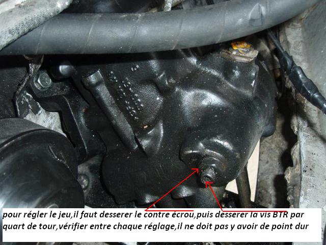

Salut c't'équipe!
Ptite question concernant le boitier de direction LS2A suite à une annonce sur leboncoin.
Le boitier aurait du jeu (ressenti au volant) et la personne qui à fait l'annonce me dit (sans en être certains) qu'il y a peut être un réglage à faire au niveau du boitier pour que celui ci refonctionne correctement.
Quid?? ya un "réglage" qui existe sur c'te truc? ou il est tout simplement raide?!
Annonce leboncoin: https://www.leboncoin.fr/equipement_auto/1769689949.htm
Merci d'avance!
Erwin
Messages: 130
Re: info sur sur boitier direction LS2A
Messagepar Guillaume38 » 01 PMvDim, 19 Avr 2020 19:58:52 +000058Dimanche 2009 040740
Oui il y a une vis de réglage BTR bloquée par un contre écrou.
Il est possible de la régler s'il reste de la marge de réglage.

Messagepar etoile80 » 01 AMvLun, 20 Avr 2020 07:45:53 +000045Lundi 2009 040740
