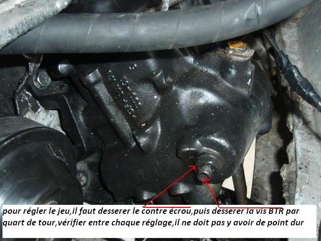

Pour le réglage, le boitier étant fixé sur un support fait maison et le tout bridé dans un étau, on peut faire "mumuse" avec la fameuse vis de réglage et bien voir ce qui se passe.

J'ai aussi découvert une vis qui ressemble à un bouchon de niveau d'huile :?:
je vais mettre une photo , pourras tu me dire ce que tu en penses?

Voici les photos du boitier de direction
sur cette photo je joint "bleu" dont j'ai besoin
sur cette photo, le cardan situé entre le boitier et la colonne de direction
je cherche le soufflet qui protège ce cardan.
sur cette photo, la fameuse vis de réglage et son contre écrou qui servent au réglage du jeu de la direction
sur cette photo,sur la partie haute,légèrement inclinée, le bouchon de remplissage d'huile
sur le devant ,à la verticale , la vis mystère....est ce une vis de niveau d'huile??????
(on la voit mieux sur la photo précédente)
