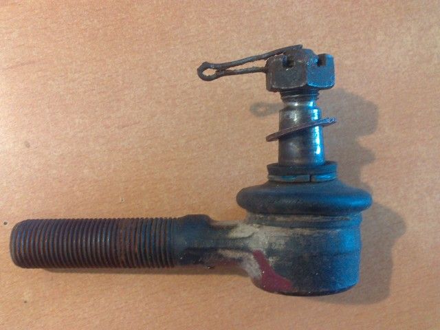

je commence à retapper ma brouette de chantier, un 206 D qu'on m'a donné avec pas mal de trucs à faire dessus ;
je suis sur la direction qui a du jeu de batard;
la deuxième rotule après le boitier de direction a du jeu ++
c'est à dire la rotule de réglage de la barre de direction (pour aligner le volant avec la direction)
ça ressemble à ça
dispo chez Oscaro aussi,
problème, pour acheter que la rotule, qui ressemble vraiment à ça
http://www.webdealauto.com/fr/rotule-de ... 60917.html
le filetage donné par oscaro et webdealauto = M20 x 1.5
hors d'après mes mesures, le filetage est un M 16 x 1.5 et cette rotule ne se trouve pas dans les catalogues de pièces..
a votre avis .. erreur de filetage sur les fiches des vendeurs ou cette rotule n'est pas détaillée ?

en cherchant un peu plus loin avec les caractéristiques de ma rotule
j'ai trouvé ça
http://www.agri-expert.fr/pieces-tracte ... 90-mm.html
les côtes correspondent.. mais ça doit pouvoir se trouver ailleurs que dans ces trucs agricoles

Messagepar Tibo1987 » 01 PMvLun, 08 Fév 2016 12:39:47 +000039Lundi 2009 041240
Ben
ils disent cône 12-14 ; affichent 12.5 - 14.5, et moi je mesure 12.5- 14 ;
ça encore ... pourquoi pas - par contre je nai pas la longueur du cône ; chez moi 17 mm droit puis un petit épaulement ;
qui ne figure pas sur leur graphique (ni la longueur du cône ; ni le petit épaulement ; ni le filetage!)
voyez vous même :

Messagepar Tibo1987 » 01 PMvLun, 08 Fév 2016 13:18:00 +000018Lundi 2009 040140
Re;
en fait SI, la pièce agricole donne le filetage:
M10x1
le mien est en M10x1.5 (métrique ISO standard)
avec le bon écrou ça irait ;
reste toujours le problème de la longueur du cône.. bizarre quand même.

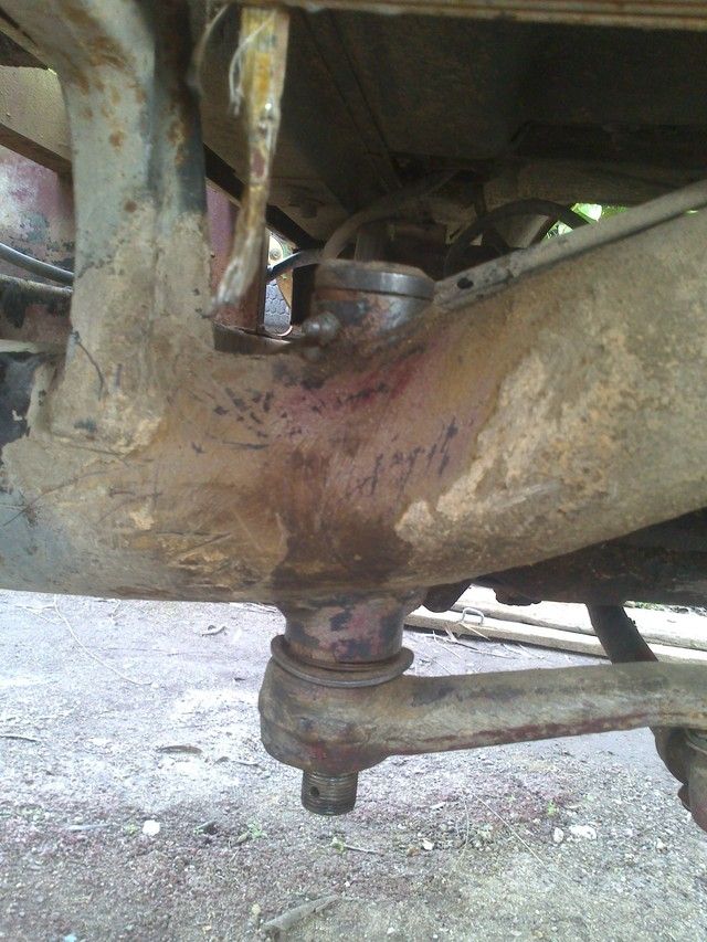

Messagepar Tibo1987 » 01 PMvLun, 08 Fév 2016 21:56:58 +000056Lundi 2009 040940
Yo les copains
j'ai avancé un peu aujourd'hui,
j'ai voulu démonter un des pivots (le droit)
l'écrou serré de batard a fini par venir ; mais je sais pas comment aller plus loin. Evidemment, le pivot a pris quelques coups de masse sur le nez en essayant de le sortir par le haut mais nada ça bouge pas.
Idée ?

Messagepar rsgqkweekkk » 01 PMvLun, 08 Fév 2016 22:52:20 +000052Lundi 2009 041040
Hum, je vais peut-etre dire une connerie mais il me semble que les pivots ce sont le genre de piece qui se met -et s'enlève a la presse? Je pense que tu vas pas y couper de tomber carrement ton essieu..Pis au moins si tu veux continuer à te réchauffer à la masse tu pourra te caler la bete plus à porté .

Messagepar cox1303 » 01 AMvMar, 09 Fév 2016 05:31:19 +000031Mardi 2009 040540
Un cone en 20 assemblé depuis 50 ans, tu peux sortir le chalumeau oxy. Pour le coup c'est bien de la méca agricole
cox1303
Messages: 2260
Re: Rotule de direction 206D
Messagepar Tibo1987 » 01 AMvMar, 09 Fév 2016 08:31:10 +000031Mardi 2009 040840
C'est à dire que l'essieu en question c'est le chassis!
cox1303, tu as l'air de savoir comment c'est monté ; imaginons que je chauffe le bazard, c'est censé sortir comment ?
- en frappant sur la tête de la vis pour sortir tout le pivot par le haut ?
- en faisant levier (ou avec un arrache) sur la bielette pour la désolidariser du pivot (vers le bas donc) ?
j'ai pas d'oxyacétylène, mais j'ai un bruleur à fioul que j'ai adapté transportable avec une buse réduite à 50 mm ça fera l'affaire. (faut chauffer quoi ? le chassis ou la bielette de direction?)
est ce que la procédure ressemble à ça : viewtopic.php?f=85&t=20524
ya des roulements à changer / bagues etc. j'imagine ?

Messagepar cox1303 » 01 AMvMer, 10 Fév 2016 06:04:02 +000004Mercredi 2009 040640
Tibo1987 a écrit:Petit tour chez Merco,
2 concessions plus loin,
on me dit que le 206D n'est plus au catalogue. Plus de pièces, plus de fiches, plus de vues éclatées. Plus rien du tout.
Le gars me conseil de trouver un tourneur et pas mal de patience...
Super;
Tu m'etonnes.....Tu as regardé sur mercopieces, avec 406, il a pas le 206. Au pire prend contact avec lui.
Bref, vu la conception, taper ne sers a rien, il te faut un arrache bien costaud (ex de modele, je ne sais pas ce qu'il vaut celui la) que tu serres jusqu'a ce que tu sentes qu'un truc va lacher si tu vas plus loin
http://images.google.fr/imgres?imgurl=h ... MQrQMIIDAA
Ensuite tu chauffes autour du cone pour dilater le bazar, plus ou moins selon les cas. Avec une bonne mise en pression, ca devrait lacher avant que ca rougisse, donc ton truc fera peut etre l'affaire.

Messagepar Tibo1987 » 01 PMvMer, 10 Fév 2016 12:14:23 +000014Mercredi 2009 041240
Okay, merci pour les infos;
je pense que je peux me bricoler un arrache. Je tenterai ça dés que j'aurais une fenêtre météo.
alternativement, que penses tu d'essayer de pousser avec un cric hydraulique sur le pivot (mettre le camion en appui dessus) puis chauffer (se servir d'un cric + poids du camion comme d'un arrache) ?
j'me pose des questions au sujet de la réparation ;
est ce qu'il y a des roulements ? qui fatigués et qu'il faut changer ? des joints ?
ou est ce que c'est monté pivot conique sur portée conique ? comment savoir si il n'y a que le pivot d'user et pas la portée coté chassis ?
(en gros je m'inquiète de bourriner pour démonter quelque chose que peut être de toute façon je ne pourrai pas réparer ; et au final faire plus de dégats que c'est déja)
A la rigueur, est ce qu'il ne vaudrait pas mieux trouver un controleur de CT sympa qui ferme les yeux sur un peu de jeu dans la direction + bien graisser les pivots et zou... ?

Messagepar cox1303 » 01 AMvJeu, 11 Fév 2016 06:51:14 +000051Jeudi 2009 040640
Non utilise plutot alors une longue barre en acier peu elastique, style profilé carré.
Tu auras du mal a trouver un CT qui ne vas rien dire, selon le jeu, c'est pas comme une ampoule.
Au fait, il faudrait voir une eclatée, deja pour voir comment c'est foutu, rondelle, joint ect....et peut etre faire un repere, ca ne doit pas etre claveté?

Messagepar salander » 01 PMvMar, 16 Fév 2016 18:54:37 +000054Mardi 2009 040640
Salut.
J'ai eu 2 206D il y a longtemps et j'avais changé ces pivots qui sont vraiment un montage merdique. Ils arrivent avec le battement dû à l'usure à bouffer le chassis.
Ils ne sont pas coniques . Peut-être une bague haute et basse, mais je ne me souviens plus. Malgré un graissage régulier, ils prenaient du jeu et combiné avec le jeu dans le boîtier de direction , la conduite était sport.
Essaie de virer avec un extracteur de rotule, la rotule en bas et là, je pense qu'il y a un cône. Le pivot vient tout seul ensuite

Messagepar Tibo1987 » 01 PMvMar, 16 Fév 2016 23:19:55 +000019Mardi 2009 041140
Ah!
merci pour ces infos de super qualité!
Et donc quel est le remède ? Changer les pivots ? Il n'y a pas de roulement.. ?

Oui, je parlais pour virer le cone du bas, evidemment que le pivot n'est pas conique, il faut que ca tourne. Le probleme est bien de virer le renvoi.....
Mais au fait, c'est pas ca qui a du jeu? Pourquoi tu as viré cet ecrou?
