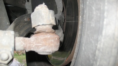

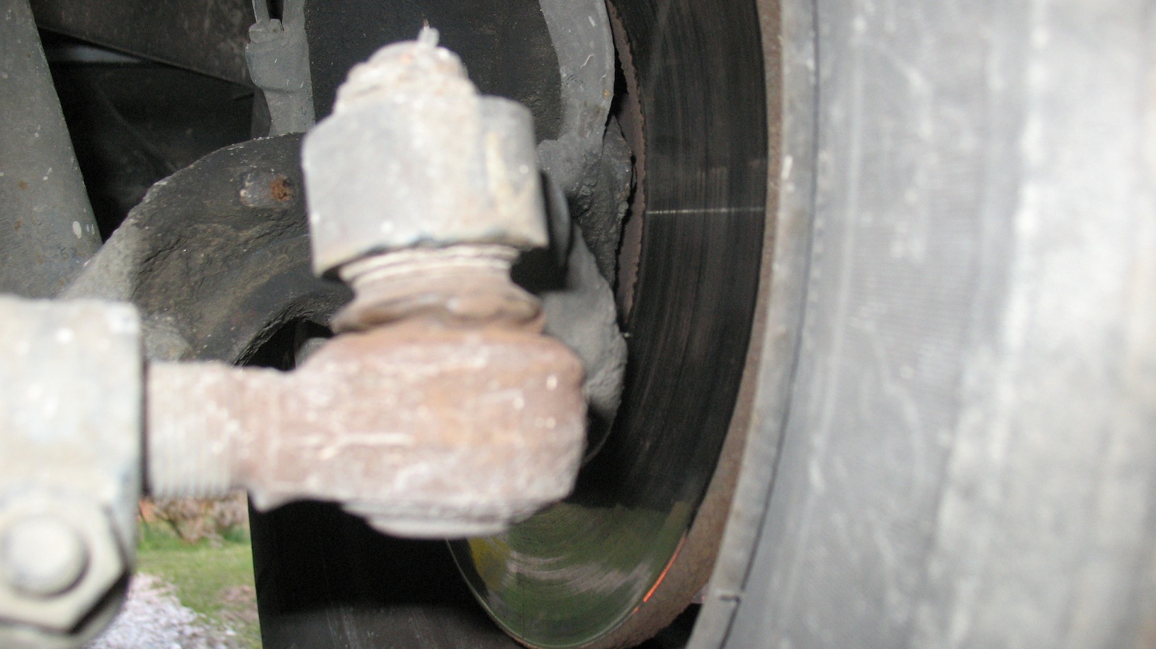

Qu'elle est le nom exact de cette rotule de direction, parce que sans être un pro, je pense qu'elle est à changer ? Elle se trouve là :

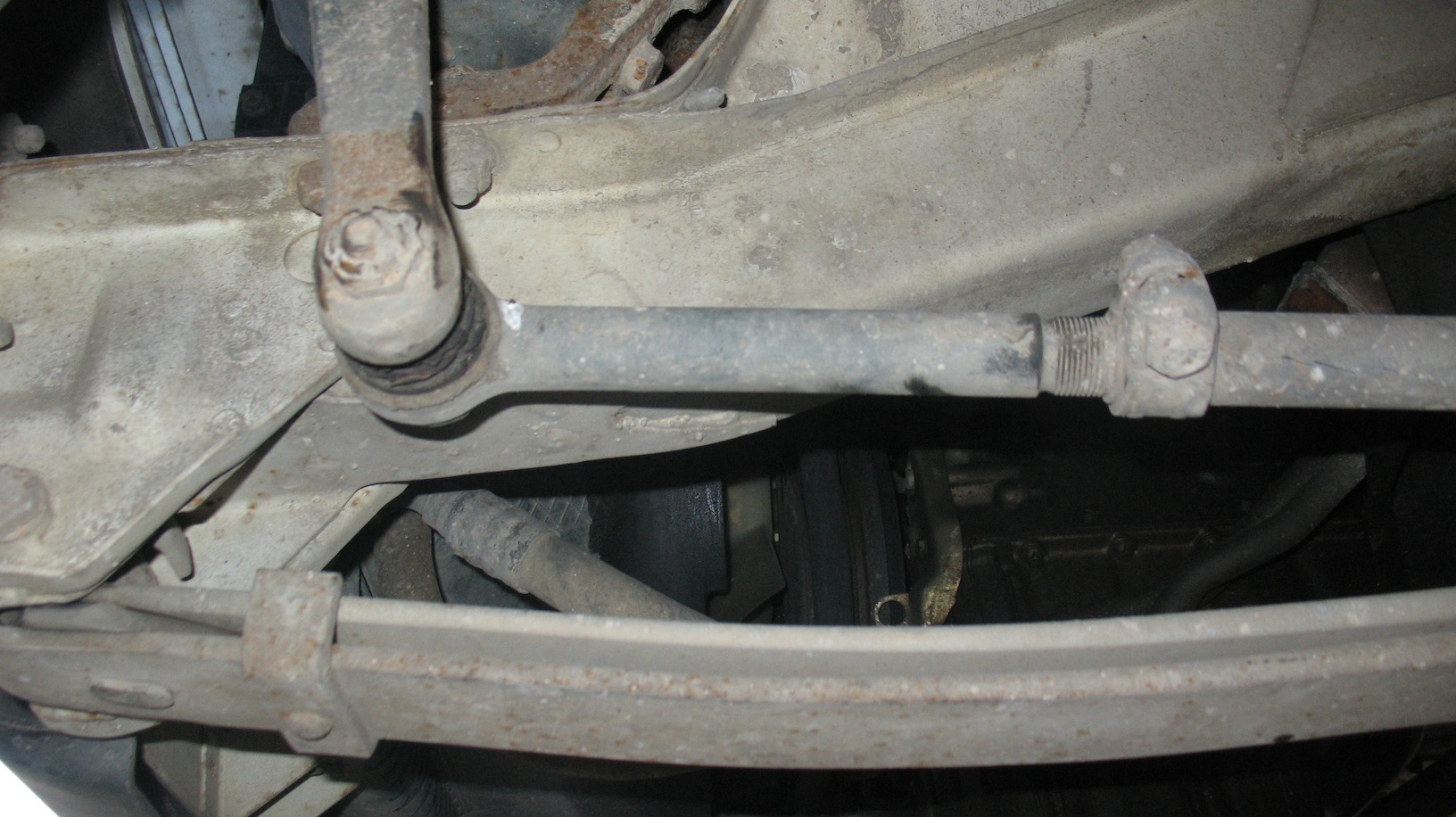

... C'est la rotule qui rejoint l'arbre de direction (on dit comme ca ?) à la première roue.

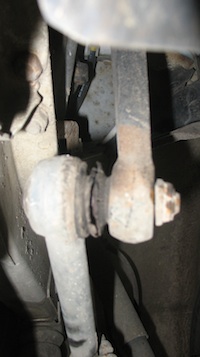

Je suppose que ce n'est pas les mêmes rotules de direction que celles-ci :

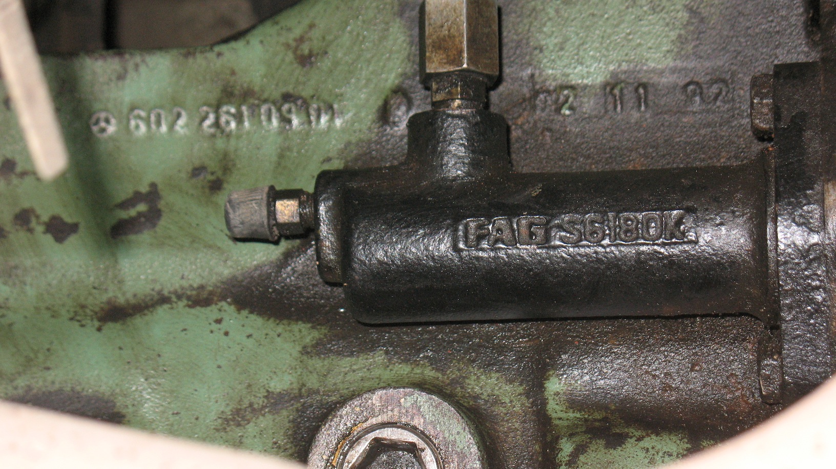

Deux petites question en passant. Quelles sont les boîtes de vitesse de 208 qui demande de la SAE80. En décrassant un peu, j'ai trouvé la marque frappé sous une bonne couche de graisse. Ouf, j'allais mettre de la Dextron II à l'intérieur. Plus qu'à changer le bidon. Est-ce parce que la boîte à été changé ? Il est frappé dessus :
la référence 602... Ce serait donc un boîte changé ?

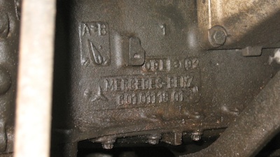

Et pour curiosité personnelle, est-ce que quelqu'un c'est à quoi correspond cette fléche sur un A frappé à sur le bloc moteur ?

Cette rotule serait donc celle qui relie la bielle pendante du boitier de direction à la barre qui est elle-même relié à une rotule qui est sur le moyeu. Est-ce que ces rotules sont les mêmes que celles du train ? Parce que je ne trouve pas sur les vendeurs en ligne la différence entre les rotules....
Et la petite question subsidiaire, si je change cette rotule, faut-il passer par la case parallélisme ?

Salut, je dirais rotule de boitier de direction, et en la changeant, tu ne touches pas au parralelisme mais au centrage du volant plutot
