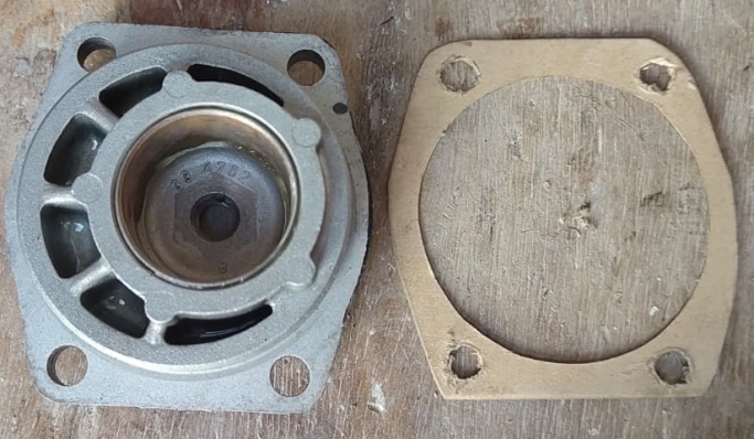

Messagepar Moop » 01 PMvJeu, 23 Juil 2026 22:18:30 +000018Jeudi 2009 041040
Boîtier ouvert aujourd'hui, le joint était bien absent :x
Je me suis donc amusé à faire un joint avec du carton d'1mm bien comme il faut acheté dans une boîte du coin et je compte bien envoyer la facture à l'atelier vu le prix.
Scie-cloche vaguement à la bonne taille pour tracer le rond au crayon, ciseaux et cutter pour couper, les trous des vis sont faits à la perceuse vitesse max (premier truc à faire pour pas risquer d'arracher autour) mais au final j'aurai pu faire plus propre au cutter. On imbibe tout d'huile et c'est monté.

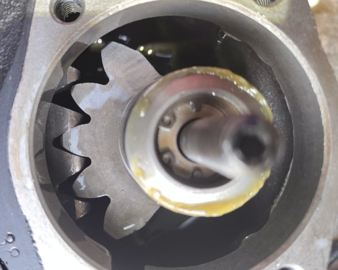

J'en ai profité pour observer comment tout ça fonctionne:
tourner le volant déplace le peigne situé à gauche de haut en bas, ce qui fait tourner l'axe auquel le bras pitman est attaché en sortie de boîtier (et qu'on voit ici au centre avec les 5 dents en couronne), "c'est tout con".
La vis de réglage permet de déplacer cet axe, en vissant avec la clé allen au max on pousse vers la roue gauche et il n'y a plus du tout de jeu mais du coup ça frotte plus vers le milieu de la course car il y plus de dents en contact les unes avec les autres qu'en bout de course (le fameux point dur du réglage de direction)
Au contraire si on le tire à fond côté roue droite en dévissant il y a tellement de jeu que le "peigne" tourne légèrement sur lui même en plus de faire sa translation quand on fait tourner la direction.
J'imagine que ça doit être un chouïa conique.
boitier interne.png (398.02 Kio) Consulté 1440 fois
Je regrette fort de ne pas l'avoir démonté avant de l'envoyer pour comparer.
Je ne suis pas encore passé au réglage fin mais j'ai testé vite fait roues pendantes avec le réglage zéro jeu, bah en effet je sens le passage plus dur, bizarrement c'est moins dur que lorsque j'avais essayé de le régler il y a quelques années.
Là je sens juste que les tout premiers et derniers tours de volant sont plus faciles mais rien de trop dur au milieu qui doit bien représenter la moitié de la course du volant.
J'ai l'impression que toutes les pièces sont neuves contrairement à ce que me disait l'autre au téléphone (la réponse par email disant que je ne devrais pas avoir de jeu) et que c'est le réglage qui change tout, mais faut-il éliminer tout jeu quitte à frotter un peu trop mais gagner en sécurité ou il y a un jeu inévitable pour pas tout foirer trop vite?

Messagepar Karagheuz » 01 AMvVen, 24 Juil 2026 07:04:02 +000004Vendredi 2009 040740
Je serais plutôt partisan d'un jeu minimum, ça forcera moins.
Messages: 646
Re: [RESOLU] Réfection boîtier de direction 410
Messagepar etoile80 » 01 AMvVen, 24 Juil 2026 07:06:12 +000006Vendredi 2009 040740
rsgqkweekkk a écrit:mais faut-il éliminer tout jeu quitte à frotter un peu trop mais gagner en sécurité ou il y a un jeu inévitable pour pas tout foirer trop vite?
salut, il faut trouver le jeu minima, mais surtout il ne doit pas exister de point dur au braquage

Cette histoire de point dur c'est justement ça que je trouve flou, ça fait 15mn que je joue avec les réglages en étant parti du plus serré sans jeu et le seul moyen de ne pas sentir une zone vers le milieu où c'est un poil plus dur c'est de laisser un jeu de zinzin.
Donc comment sentir le passage de "zone un poil plus dure mais c'est ok" à "vilain point dur"?
J'ai fait 120000km en 15 ans alors si le boitier s'use un petit peu plus vite que prévu mais que j'y gagne une direction plus précise c'est OK pour moi.

Messagepar rsgqkweekkk » 01 PMvVen, 24 Juil 2026 18:00:05 +000000Vendredi 2009 040640
putain, pas de joint...c'est d'un amateurisme :roll: :roll:
pour le jeu c'est assez delicat a reellement expliquer a l'écrit, c'est au feeling, comme serrer un roulement. Le truc dans ton cas c'est qu'il va te falloir faire un compromis entre un jeux minimal quand t'as le volant droit, et une fluidité dans le tournage de volant. Ma methode (qui n'est que la mienne)à est de mettre l'esieu sur chandelle, et de serrer au minmum de jeu possible quand t'as le volant droit. Ensuite tu tourne a fond a gauche et a fond a droite, et souvent là tu trouve que ca force: tu deserre un chouilla et rebelote..de toutes facon y a toujours un jeu minimal volant droit.T'aura jamais et pas de jeu droit, et un tournage fluide.
alternative: faire pareil avec les roues au sol, sur un terrain/champ..tu serre de facon a ce que le jeu volant droit te satisfasse, et ensuite du fait deux gros s dans ton terrain histoire que tu vois si ca force trop ou pas.
Surtout que sans DA tu le vois vite ;)

Messagepar Moop » 01 PMvVen, 24 Juil 2026 20:58:23 +000058Vendredi 2009 040840
rsgqkweekkk a écrit:putain, pas de joint...c'est d'un amateurisme :roll: :roll:
oui, j'ai pas encore envoyé l'email pour le remboursement du joint, va falloir que je sorte mon meilleur passif agressif diplomatie en anglais pour pas trop les insulter :lol:
J'ai fait exactement comme ça (sur chandelles) après avoir bien graissé mes pivots, on va dire que c'est ok pour le moment et j'affinerai plus tard quand je pourrai à nouveau rouler (peinture en cours)

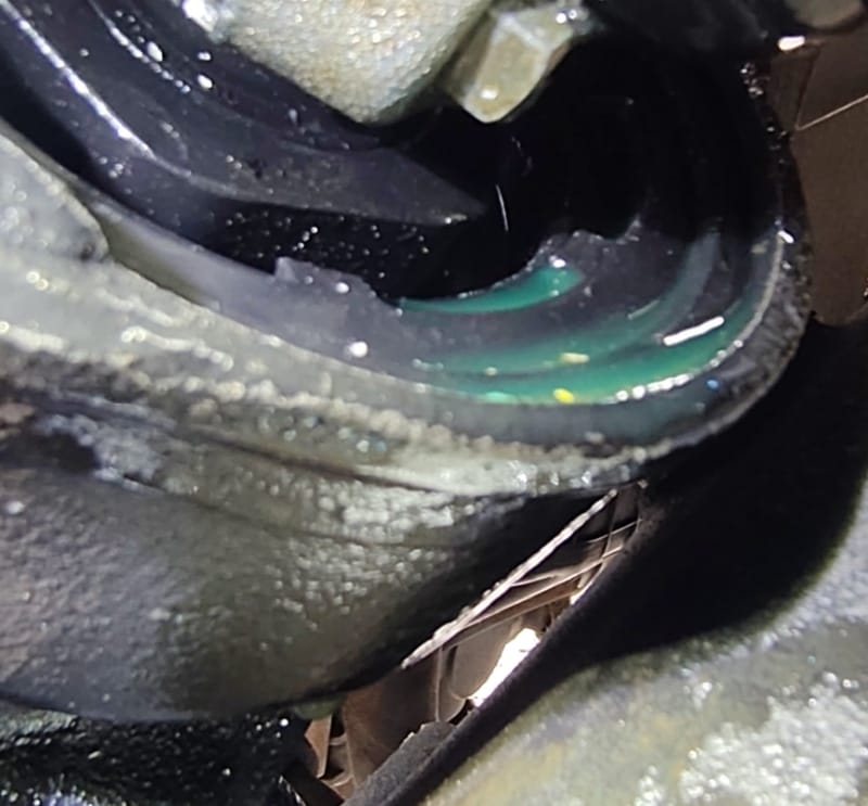

Messagepar Moop » 01 PMvVen, 14 Aoû 2026 23:59:01 +000059Vendredi 2009 041140
bon j'ai toujours pas envoyé mon email pour me faire rembourser le joint mais c'est pas grave car maintenant ça fuit par le haut!
On est parti quelques jours avec le sprinter d'une copine (le genre de truc récent où t'as l'impression de conduire un canapé en cuir) et au retour à nouveau petite flaque sous le boîtier. Ça vient du haut sous le soufflet.
J'ai mis 0,5L, peut-être un micro poil plus mais vu que ça avait déjà fuit et que j'ai eu un peu de pertes en le vidant pour mettre le joint ça devrait être bon.
Ils ont oublié de mettre un autre joint ou je me suis planté et il y a juste trop d'huile?
J'ai passé un coup de chiffon pour voir à quel rythme ça fuit et le premier jour on ne voit rien, il faut bien 2 jours pour que ça commence à couler, je suis garé en légère pente vers là où ça fuit.

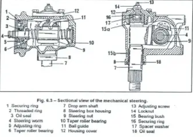

Messagepar Moop » 01 AMvSam, 15 Aoû 2026 00:18:40 +000018Samedi 2009 041240
p122 du manuel peter russek il y a bien un joint
Capture d'écran_20260815_011323.png (380.12 Kio) Consulté 937 fois
Par contre ça dit aussi 0,45L d'huile donc j'en ai un peu trop, je vais voir pour en sortir à la seringue.
Messagepar rsgqkweekkk » 01 AMvSam, 15 Aoû 2026 11:27:22 +000027Samedi 2009 041140
qu'esscé ce bordel?? comment ca peut fuire par le haut, y a pas de pression?
pour la quantité ok c'est 0.45 mais presque. sur le livret d'entretiens il est noté 0.5. Qui pluzé en outre ce dernier indique que le niveau d'huile doit se faire roues braquées a fond a gauche, et que "le niveau d'huile de la direction est correct lorsqu'il se situe à 35-45mm du bord superieur de l'orifice de remplissage"..Bref, t'es bon niveau d'huile, mais les frigolins eux semblent avoir foiré deux trois choses..
