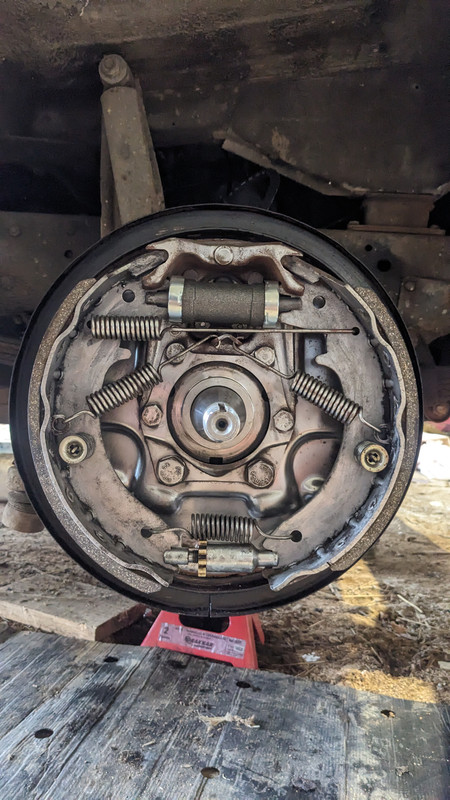

Messagepar Lutincalva » 01 PMvLun, 13 Avr 2026 16:50:52 +000050Lundi 2009 040440
Et bien ça y es le Poussin est posé sur ses roues après un démontage/entretien, on a changé les flexibles de freins ainsi que les pistons, posé la nouvelle bague de butée et fait un gros clean sur l'intérieur du système de freinage ainsi que les tambour poncés et repassés au Hamerite. Reste la purge pour que ça freine comme jamais !!!
J'ai appelé cette photo la brillance dans la crasse:
Ça donne envie de tout remettre propre...
A bientôt pour de nouvelles aventures mécaniques et encore une fois merci pour les infos c'est bien précieux de vous avoir dans le coin !!!

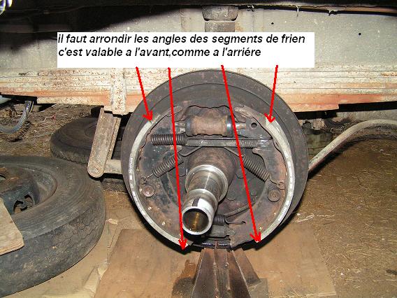

Messagepar etoile80 » 01 PMvLun, 13 Avr 2026 17:19:46 +000019Lundi 2009 040540
salut,
tu devrais cassé l'angle d'attaque des segments de frein, ça évite le talonnage et le blocage intempestif
