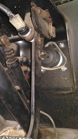

salut,quel type de pédalier as tu ? tout simplement axe de pédale qui grippe ou ressort de rappel hors service ?
Re: Une histoire de pédale.. de freins !
Messagepar Reno975 » 01 PMvLun, 31 Aoû 2020 17:52:51 +000052Lundi 2009 040540
En photo mon pédalier, je ne pense pas que le problème vienne de là, le ressort a encore l'air de faire son travail.. mais c'est vrai que c'est bizarre que du coup elle ne revienne pas si le ressort est là !

Messagepar yffic60 » 01 PMvLun, 31 Aoû 2020 18:14:56 +000014Lundi 2009 040640
bonjour
je ne sais pas si ça va résoudre ton problème,
mais quand je vois la poussière de rouille aux extrémités du ressort,
je pense que c'est plutôt sec
si l'axe est dans le même état, ça doit forcer un peu
je viens de tout nettoyer et graisser ( même si c'est monté sur des bagues plastique )
c'est facile à faire

Messagepar etoile80 » 01 AMvMar, 01 Sep 2020 08:42:53 +000042Mardi 2009 040840
salut,il y a apparemment un boulon à la place de l'axe sur la chape,il n'est pas trop serré ?

Messagepar yffic60 » 01 AMvMar, 01 Sep 2020 09:08:54 +000008Mardi 2009 040940
Bonjour Etoile 80
Normalement, si c'est le montage d'origine, cet axe est un axe épaulé
donc quand on serre l'écrou M6 Nylstop on vient serrer un coté de la chape sur l'épaulement.

Messagepar Reno975 » 01 PMvDim, 06 Sep 2020 14:23:15 +000023Dimanche 2009 040240
Alors j'ai nettoyé au niveau quand même mais comme je pensais ça n'a rien changé.
Le montage est d'origine donc je ne pense pas que ça vienne de là non plus.

Messagepar Reno975 » 01 AMvLun, 21 Sep 2020 08:49:29 +000049Lundi 2009 040840
Avant de changer mon maitre cylindre et de le commander j'ai quand même nettoyé de façon plus sérieuse et en m'appliquant d'avantage l'axe de la pédale. Graissage au WD40 sans lésiné sur la dose !
C'était bien ça, merci pour vos conseils, merci yffic60 ! :mrgreen:
Problème résolu. Je vais tout de même changer le maitre cylindre qui est bien rouillé de l'extérieur et qui doit pas être tout propre à l'intérieur.

Messagepar yffic60 » 01 AMvLun, 21 Sep 2020 09:33:02 +000033Lundi 2009 040940
Ce n'est pas parce que ton maitre cylindre est rouillé à l'extérieur qu'il est malade :!:
donc pourquoi le changer
si tu tiens vraiment à le changer, changes carrément de camion :) il est surement rouillé à l'extérieur, aussi :lol:
le WD40 n'est pas un lubrifiant durable, ça dépanne momentanément
il est préférable de mettre de la graisse ou de l'huile moteur.
