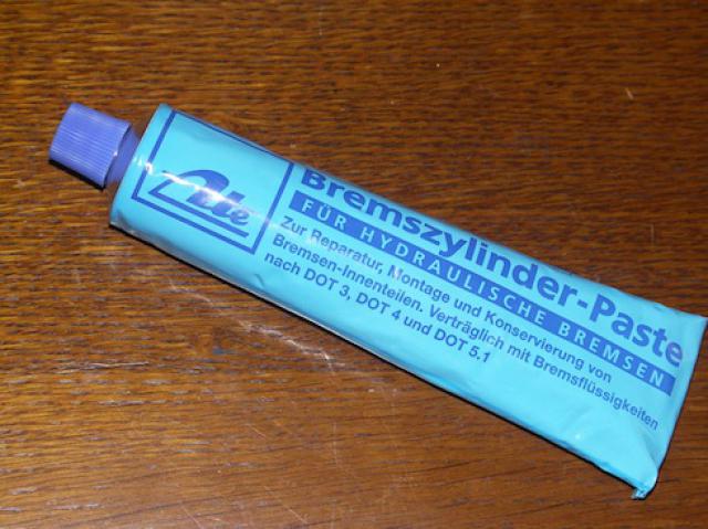

Une entrée d'air peut est faire par le coupelle de retenue.
Deux cas, 1 circuit & 2 circuits
Dans les deux cas c'est la coupelle de retenue qui laisse passer de l'air en lâchant la pédale.
Démonté et nettoyer et remonter a la graisse (ATTENTION graisse spéciale frein)
D'autre info sur le forum de CNC-PapyKyKa
http://cnc-papykyka.xooit.be/t309-Maitr ... n.htm#p937
A votre service, PapyKy.
