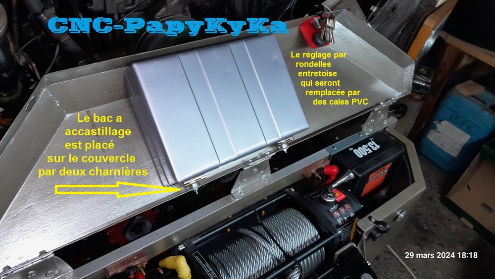

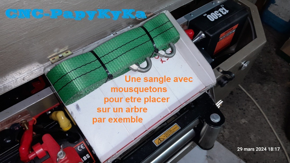

Re: PapyKy a placer un treuil sur le THC-650 de 1975 - 1845V
Messagepar PapyKy » 01 PMvVen, 29 Mar 2024 20:09:05 +000009Vendredi 2009 040840
Salut a tous et c'est vendredi soir, alors bon WE à tous ceux qui ont un travail....
PapyKy pour lui c'est dimanche tous les jours !!!  Image Oui mais c'est parfois Lundi aussi.
Donc cela se finit doucement  Image
A bientot pour des tests de traction Image Oui, plus de 6 tonnes de traction.
PapyKy Image

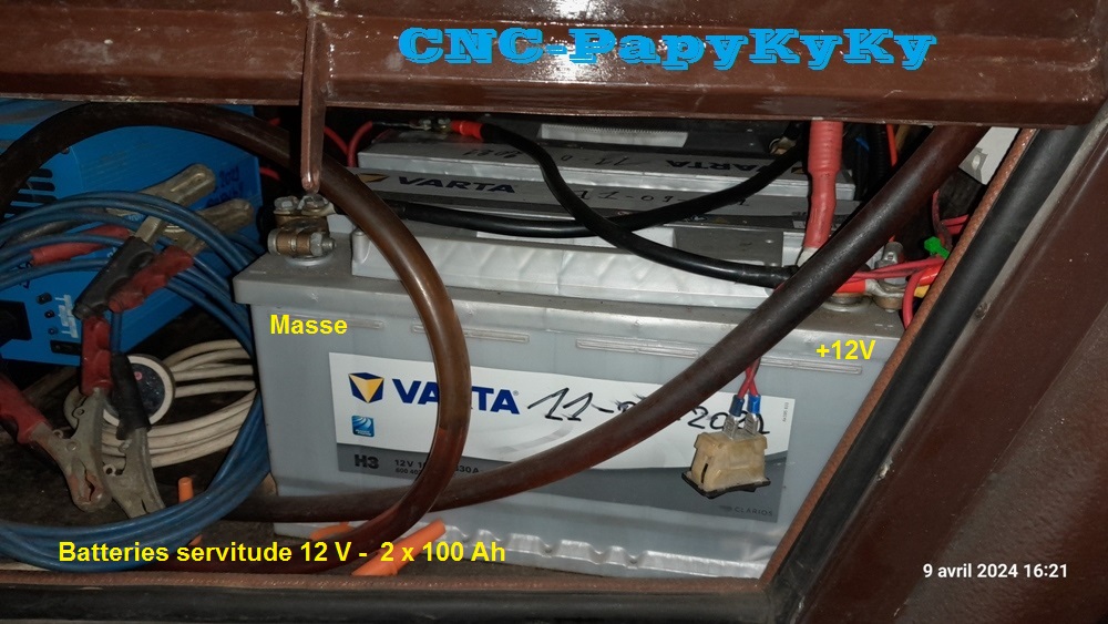

Salut à tous.
Comme je viens de placer les 'cuvelages' dans les coins du 'New pare-choc'.
Je continue l'alimentation provisoire du câble d'alimentation 12 V du Winch.

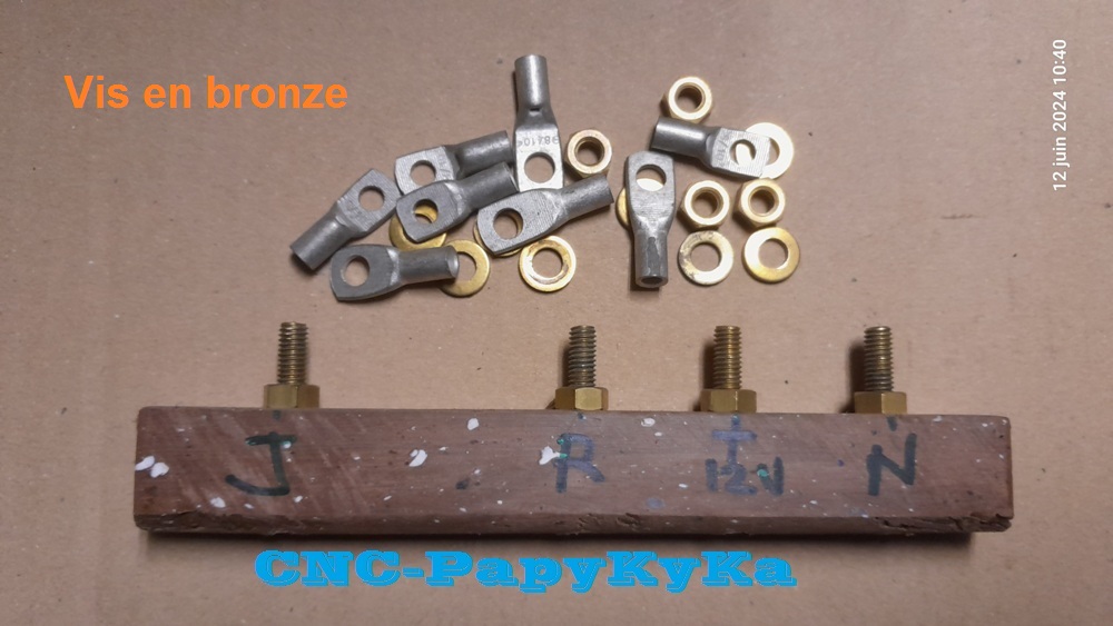

Et comme je n'ai pas de rondelles en cuivre, la fourniture en acier, ne plais pas a PapyKy,
donc il en réalise dans une chute de tuyau cuivre (ouvert et découpé ensuite percé,
et pour avoir de belle rondelles cuivre, et écrous laiton, PapyKy les passes au tour, et les recuit....    Image pourquoi ??
Je dit bien provisoir, car je n'ai pas encore reçu le sectionneur multiple de batteries (3 groupes)
Je referais une autre tôle pour sa fixation (plus costaud)
Une petite tôle de support est faite en vitesse, et un bain de peinture lui est offert.
Je place un sectionneur ordinaire en 'provisoir' le temps que l'autre arrive de....   Image
Le cable de puissance est passé dans un tube PVC, et fixer par deux collier en tole (vite fait)   Image
La suite ??? , c'est pour....
A bientot a tout les suiveurs (ssssss) de PapyKy Image

Bonsoir à tous.
Bon c'est bien que tout fonctionne, sur les batteries 'servitude'.
Mais j'ai placé l'alternateur trois pour utiliser ce Winch, sur les 3 batteries dit de 'traction'.
Mais je vais terminer le raccordement de l'ensemble.
Et doit placer un câble de masse au châssis.
J'ai bien deux petit cable tout prêt, mais trop court,
alors je récupère un câble d'un poste à souder à l'arc, mais un peu court pour ce travail a l'arc,
Donc je coupe, et remet des souliers de câble, pour un bonne masse.
Je vais finir ce raccordement, donc a bientôt, PapyKy.

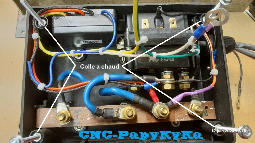

Messagepar PapyKy » 01 PMvMar, 11 Juin 2024 14:32:44 +000032Mardi 2009 040240
Salut à tous.

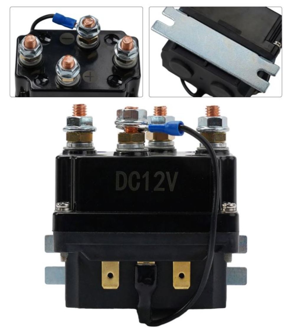

Première utilisation et un contacteur No/Nf est coupé en son excitation (bobine)
Démontage du boîtier de commande...
Photos pour avoir les couleurs et les connexions.
Voici le fautif: la bobine d'excitation est coupée, mais l'autre ne vaut guère mieux.
Car après plusieurs essais sur alimentation 12 V, ce coupe aussi par intermittence.
Donc remplacement par un modèle plus récent et plus simple à monter...
A plus, pour son placement dans ce boitier.
PapyKy Image

Re: PapyKy a placer un treuil sur le THC-650 de 1975 - 7123

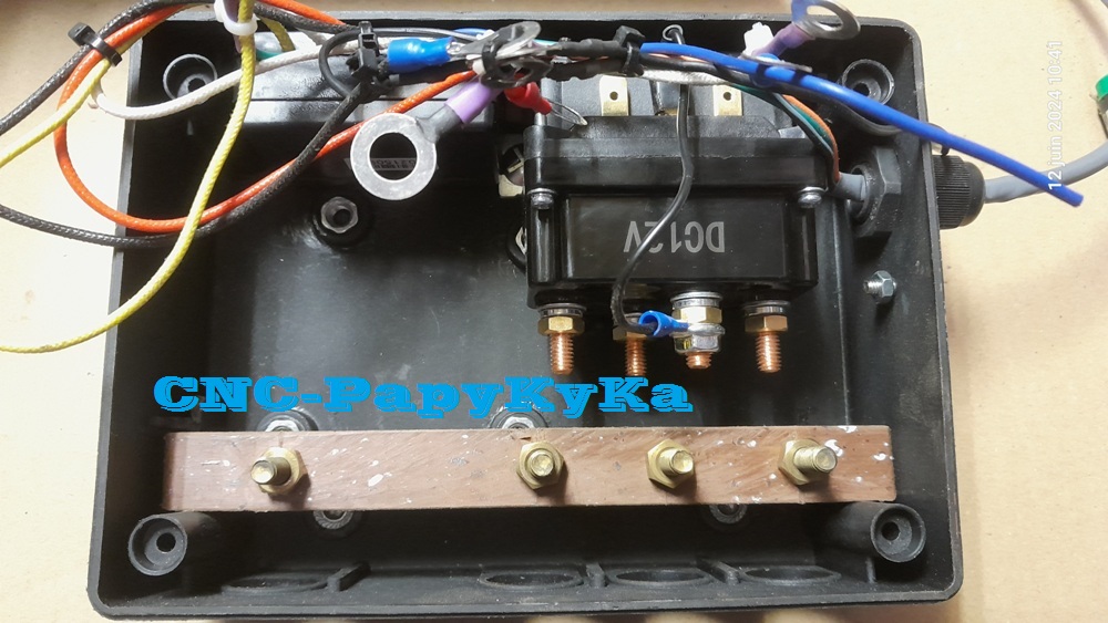

Messagepar PapyKy » 01 PMvMar, 11 Juin 2024 21:41:39 +000041Mardi 2009 040940
Personne pour y mettre son...
Le voilà dans le boîtier, et une barrette isolante, qui servira de passerelle.

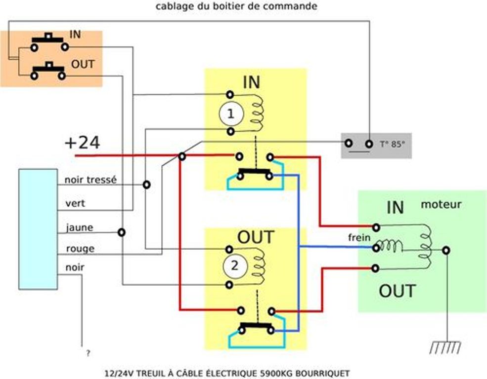

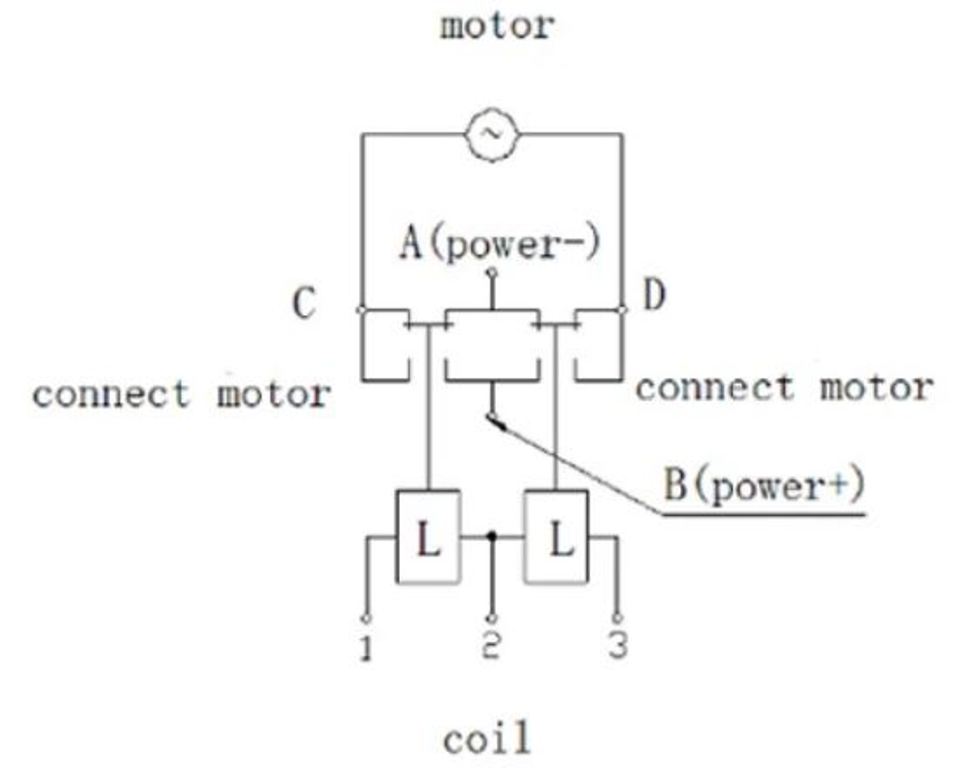

Un schéma fourni avec le 'New Contacteur' est trouvé sur internet.
Assez simple a conprendre, Image aussi simple est impossible Image
Enfin pour ceux qui ont fait un peu 'd'élec' a l'école Image
Cette barrette est en PCV 'recylée', mais se sera faconnée demain,
un petit travail pour le Image

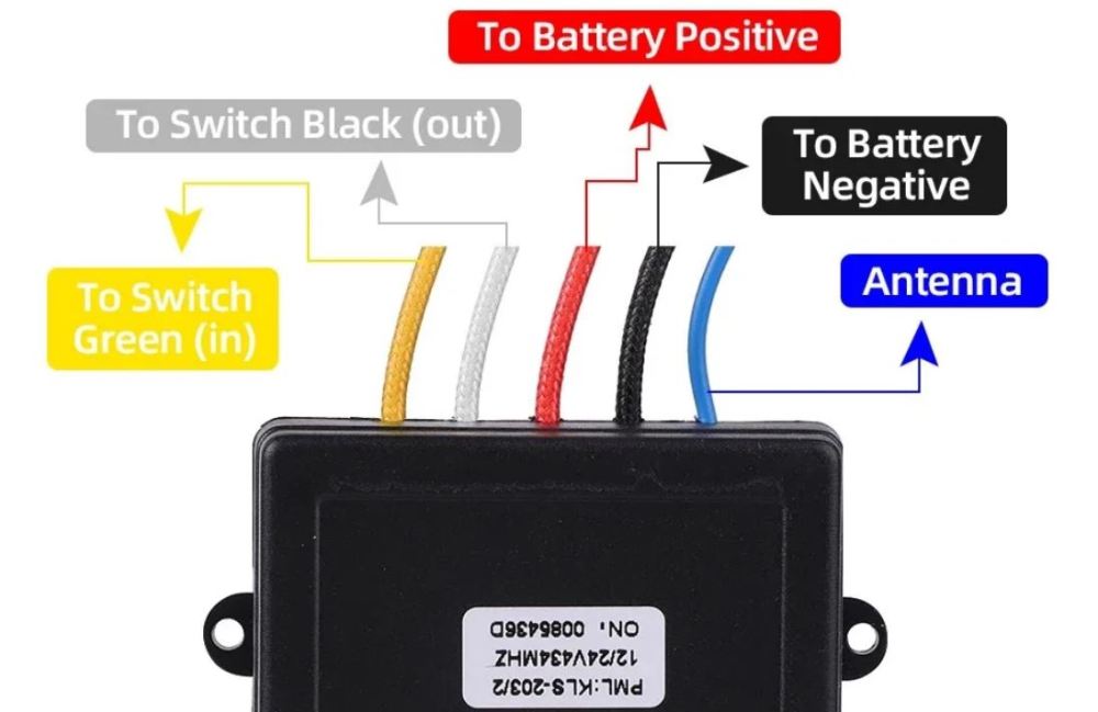

Re: PapyKy a placer un treuil sur le THC-650 de 1975 - 7147
Messagepar PapyKy » 01 AMvMer, 12 Juin 2024 07:19:49 +000019Mercredi 2009 040740
Merci aux visiteurs.
Voila d'autres schémas trouver, mais tous ont le même principe.
Ceux que je retire, d'une ancienne génération, qui sont plus compliqués pour le cablage
et qui était installé d'origine fourni et qui sont plus chére, donc...
Mieux vaut prendre une nouvelle concession à prix plus correct.
Et surtout plus simple a cablé, A++, Image

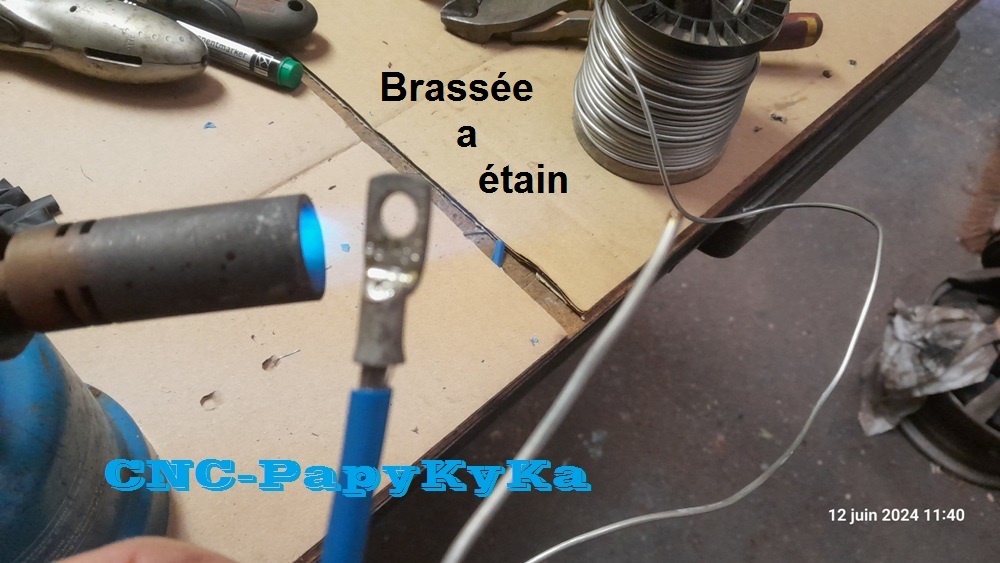

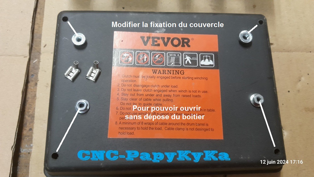

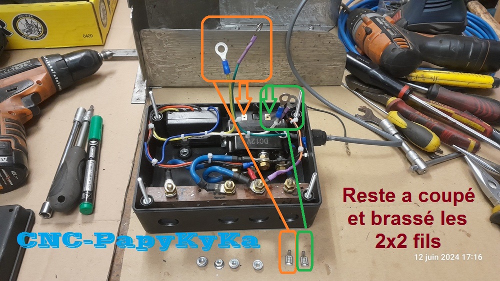

Messagepar PapyKy » 01 PMvMer, 12 Juin 2024 16:57:59 +000057Mercredi 2009 040440
La suite...

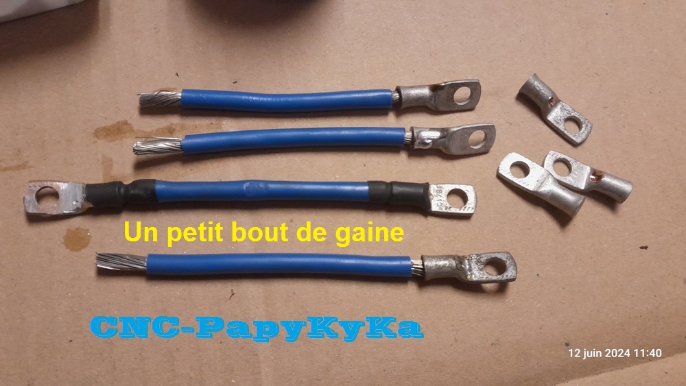

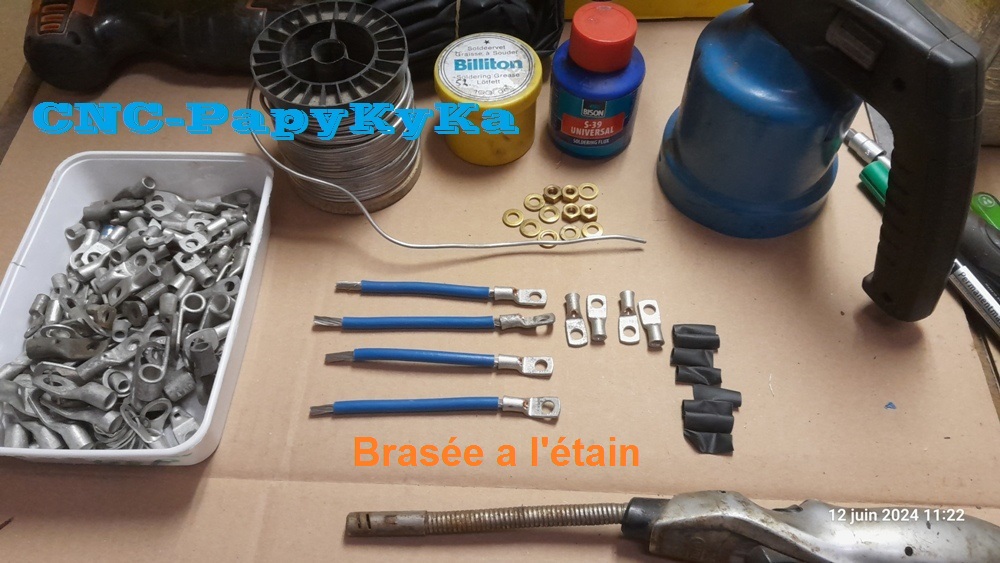

Placement des câbles puissances
Et les deux double commandes de la télécommande et du filaire a souder et protection,
reste a coupé et brassé a l'étain, et une vérification général a faire sérieusement Image
Restera a passé les quatre cables de puissance du moteur,
Avec les quatre presse étoupe, ce qui sera encore un petit Image
et remettre le boitier dans le coffre.
Et faire un essais avant de tout remonter correctement... Image Oui, c'est évident.

Petit dessin de principe pour les non inisier Image
Simple....
NON ?? Image
Messages: 1081
Re: PapyKy a placer un treuil sur le THC-650 de 1975 - 7283
Messagepar PapyKy » 01 PMvJeu, 13 Juin 2024 17:36:45 +000036Jeudi 2009 040540
Vous avez compris le schéma de principe ??  Image
Vous etre électricien maintenant, mais encore de l'expérience a faire  Image
Après avoir, revu le montage, dont les fils +12V des commandes était mal placer,
eh Oui, PapyKy aussi n'est pas le 'bon d..ux', et qu'il a réalisé les brasures à l'étain,
des deux fois deux fils (+ & - de commandes) pour leurs brochage sur le relais.
En voilà de quoi en comprendre les sens de rotation....
Alimenter le boîtier sous 12 VDC est la première des choses à faire.
Mais pas de différence entre les deux, mais bien du +12 VDC sur les deux.
Mais la aussi un tension +12VDC y est bien présente, par rapport à la masse...
donc trois sont ponté ensemble, via les deux contacts NF du relais.
Et le moteur sais pas tourner, les inducteurs on la même tension (donc nul)
Toujours à cause des deux NF du relais...
Ici 'Out' est pressé, et l'un des contacts NF s'ouvre et le No se ferme, ce qui fait passé du - 12 Vdc
ce qui fait que la tension + 12Vdc peut passé, et les inducteurs retrouvent du + & - 12Vdc,
dans les inducteurs le moteur peut tourner dans le sens 'Out'...
L'autre contact du relais NO se ferme et le NF se ferme....
Pas de mouvement des 4 contacts du relais, mais bien du + 12V DC au bornes...
La bobine 'Out' actionne le relais 'Out' et les tensions passes pour...
faire tourner le moteur en 'Out' (sortir le cable de traction de 6.200 Kg
Tout semble normal, tout est correctement en place pour fonctionner...
Reste à placer le boîtier en place, après avoir remplacé les câbles puissance via le moteur..
Ce que va faire le.... Image
Mais il se peut que PapyKy c'est tromper dans set explication.... Image  Oui, c'est possible.
Mais il va sûrement relire tout cela et modifier au besoin, enfin c'est ce qui fait toujours...
A plus pour d'autre
Image  Image
