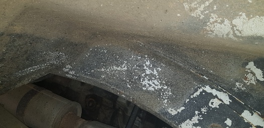

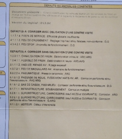

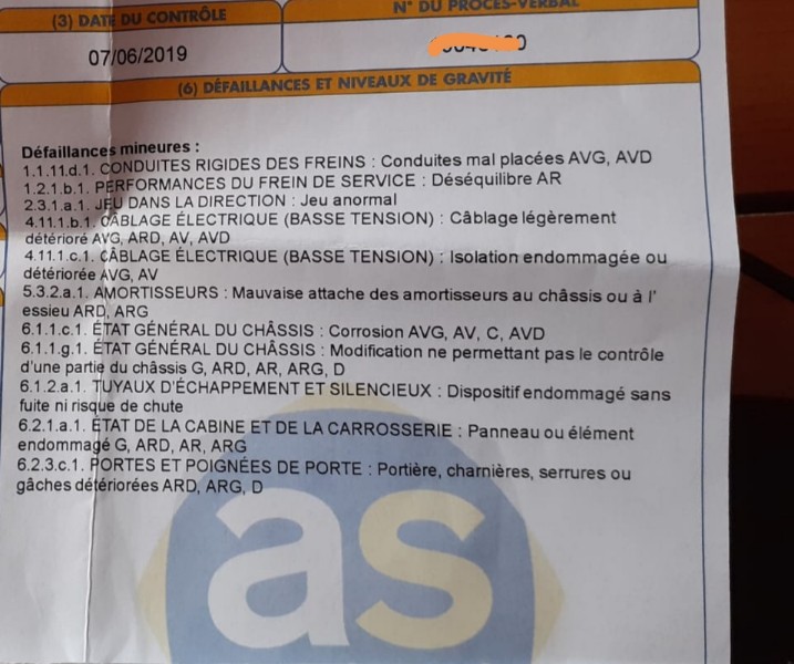

Voici l'extrait du dernier ct en pj avec la mention entre autre châssis modifié. Merci d avance.
Ct 2109

C'est clair qu'il va y avoir du boulot.
Le châssis modifié, est-ce que ça veut juste dire qu'il a été blacksonné, ce qui ne permet effectivement pas de juger de l'état ?
Les bas de caisses sont bien attaqués ça c'est sûr.

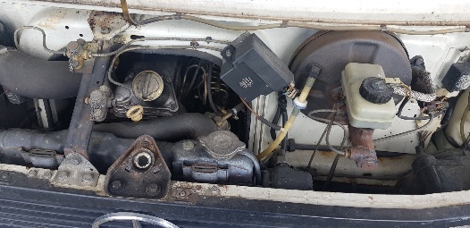

Sinon on dirait une fuite sur le frein ARD, et le moteur a l'air bien gras ; voir d'où ça vient.
Faudrait aussi savoir ce qui ne va pas au niveau de la direction. Est-ce une direction assistée ?
Pour le bruit je ne sais pas.

Oui c est exact pour le châssis j ai eu le gars du centre du ct il me dit qu ils n ont pas pu vérifier la partie arrière... Sur les vidéos pas clair sur ce qu il y a en dessous ce produit... Donc je crois que je vais abandonner l idée d achat même si j échange bien avec le proprio ce n est pas lui qui a fait cette modification sur châssis donc il n y a pas de garantie que ça soit pourri en dessous ou sain.
Pour les freins il a résolu le prob. Sans ce souci de châssis j aurais été plus confiant... Pour la direction je sais pas mais peut être roulement à prévoir. Pas DA il me semble.

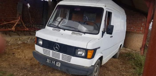

Messagepar Nicomar44 » 01 PMvDim, 19 Avr 2020 20:51:31 +000051Dimanche 2009 040840
Ah oui bien rouillé l engin. Comment t as résolu le prob ? Concernant le mien le prob c est qu on voit bien la couche de blackson mais rien sur ce qu il y a en dessous... (en même temps c est le but).

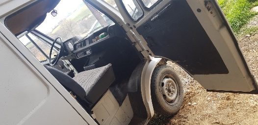

Voic les photos du 209 1ere main.

Sinon, pour en revenir au 209, une première main c'est déjà bien.
La carrosserie a l'air bien propre mais on peut pas trop en dire plus...
Un ptit CT ?

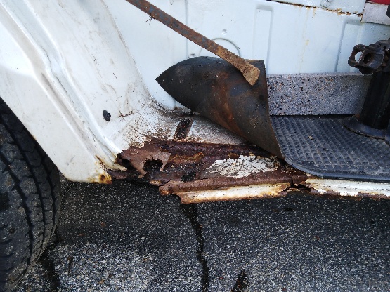

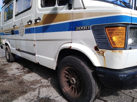

Salut pas de CT pour le 209 utilitaire mais je suis sur un autre coup... Un James cook 209 mais avec plusieurs défauts...
Pas de CT (dernier de 2018)
Pas de cg (FIV)
Embrayage qui broute un peu mais patine pas en monté
Et corrosion
3000 avant négociation
Vous en pensez quoi ?
Je vous ai mis les photos et CT de 2018. Je vais mettre une vidéo bientôt en lien. Est ce que ça vaut le coup de prendre le véhicule, le ramener, le retaper (freins arrière visiblement grippés, corrosion) et le passer au CT(avec sa fiche d identité véhicule) en croisant les doigts pour qu il passe et ensuite faire la demande de CG pour Duplicata pour que le mec me le cède ou bien je peux demander direct à mon nom la nouvelle CG après le CT validé .
Autre option, le mec passe le CT forcément contre visite mais je sais ce que j ai a faire donc moins de risque.
Vous en pensez quoi de ce casse tête allemand ?

Je préfères pas répondre ...
Si pour toi la rouille a de la valeur,fonce, c est une affaire.

CT avant mai 2018 ?
Si oui c'est pas exclu que tu te tapes une contre visite pour la corrosion notée SUPERSTRUCTURE (châssis quoi).
Canalisation de frein abîmée si c'est les rigides c'est un sale chantier.
Freins à refaire.
Marche pied hs, semi auto obligatoire.
Surtout que les bas de caisse et les bas de portières ont l'air nazes aussi.
Plus tous ce que tu vois pas, le problème de cg, ...
L'intérieur est comment ?
Ça vaut le prix de la mécanique pour moi, pas plus.
Pour se lancer dans un chantier comme ça faut soit un hangar, un max de temps et du matos.
Soit du temps et un gros budget.

Ça vaut 500 balles si la mécanique est nickel...
Regardes bien, franchement il passera jamais le CT sans un gros travail de professionnel...sans compter la CG.
Passes ton chemin.

Semi auto = poste à souder semi automatique.
En gros faut du matos et savoir s'en servir (ou apprendre).
