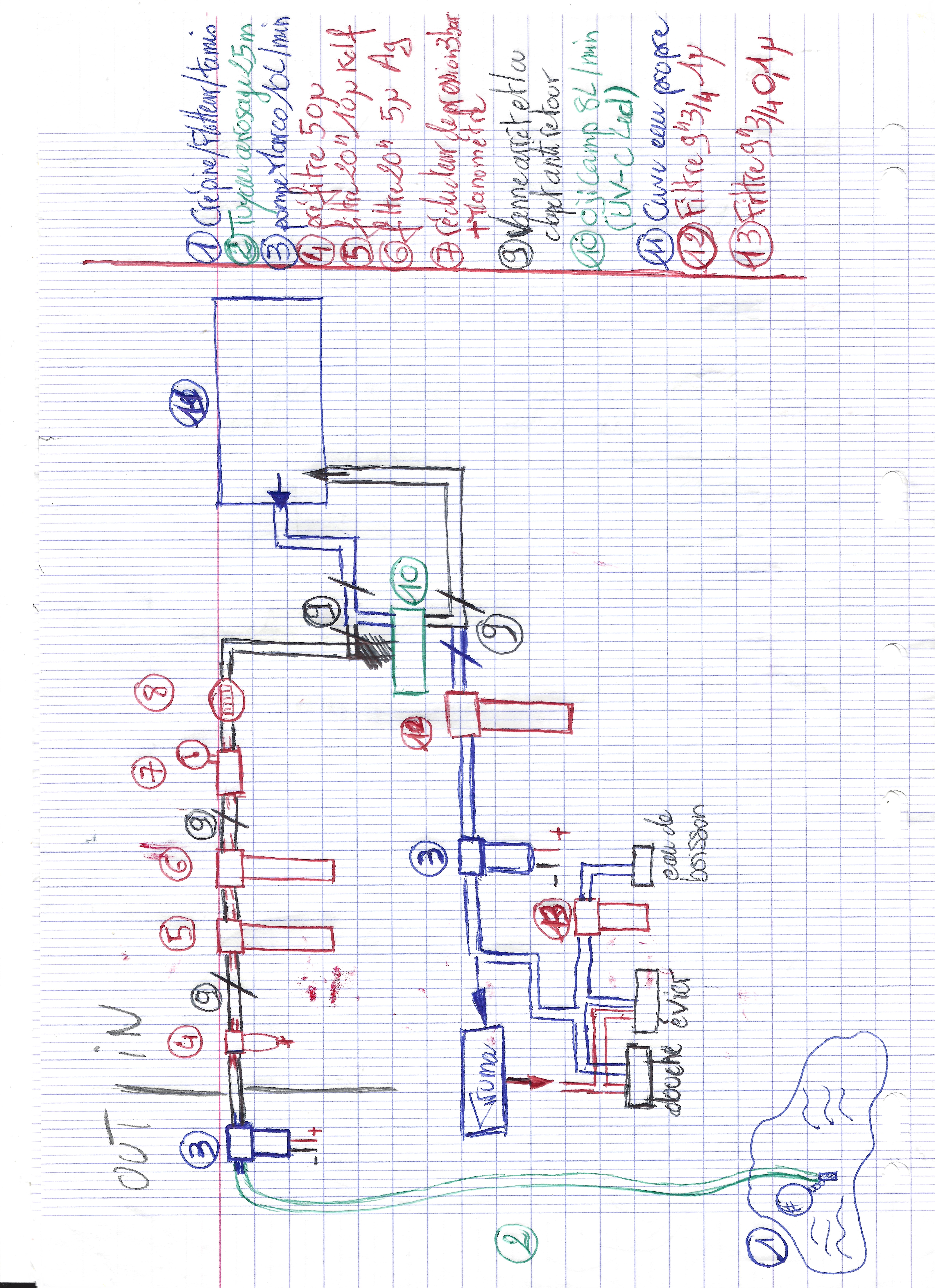

Messagepar badibulle » 01 PMvDim, 24 Sep 2023 13:00:15 +000000Dimanche 2009 040140
Ola !
Près d'un après j'ai pu réfléchir :lol:
Et voilà l'objet de ma réflexion : (clic droit "ouvrir l'image dans un nouvel onglet" sinon c'est illisible...)
système filtration eau.jpg (5.6 Mio) Consulté 7877 fois
Pompe extérieur en 10 ou 12 L/minutes minimum
Filetage des filtres en 1" pour que ça coule assez vite quand même
Le réducteur de pression serait avant les filtres au final
J'ai acheté le OJI camp en occas (neuf). Bonne affaire à -60% :D (lot d'un jeu concours)
On verra ce que ça donne.
En train d'acheter au fur et à mesure les filtres et porte filtres.
Ce sera du 9"3/' au final, les 20" ne passent pas en hauteur là où je le souhaite dans le camion, je vais pas découper les lits des enfants quand même !
Kit de pompage pour les eaux africaines.

Messagepar yffic60 » 01 PMvDim, 24 Sep 2023 16:11:08 +000011Dimanche 2009 040440
Sacré projet!
Le repère 8, c'est quoi?
Pourquoi après le repère 10, y a t il un retour à la cuve?

Messagepar Freid » 01 PMvDim, 24 Sep 2023 18:04:11 +000004Dimanche 2009 040640
Ce que j'aime bien dans ton plan : le fait de pouvoir fermer des vannes et traiter le réservoir en circuit fermé sur l'Ojicamp.
Ce que je ne comprend pas : le fait d'entrer de l'eau avec une pompe 10L/mn et mettre un réducteur de pression 3L/mn sur ce circuit ?
D'ailleurs, il sert à quoi ce réducteur ? à faire passer l'eau moins vite dans les filtres ?

Messagepar badibulle » 01 AMvLun, 25 Sep 2023 09:27:36 +000027Lundi 2009 040940
yffic60 a écrit:Bonjour
Sacré projet!
Après le repère 8 c'est le compteur d'eau pour remplacement des cartouches.
Après le 10, c'est là l'astuce !
Le système de vanne à fermer permet de
1- traiter l'eau de pompage en UV-C lors du remplissage (circuit en noir sur le plan)
2- Utiliser l'eau dans le camion en la repassant en UV-C lors du tirage (circuit bleu)
3- Pomper et utiliser l'eau en direct (noir puis bleu direct après le repère 10), à voir si il y a une utilité...
Freid a écrit:Ce que j'aime bien dans ton plan : le fait de pouvoir fermer des vannes et traiter le réservoir en circuit fermé sur l'Ojicamp.
Alors bon là j'avoue, c'est juste ce que me dise les sites de vente de filtres... (d'ailleurs le réducteur de pression est mal positionné, il devra être entre le repère 4 et 5.
Mais ce n'est pas 3L/min mais 3 bar de pression.
les cours de physique ou mécaniques des fluides sont vraiment mais alors vraiment loin.... Mais 1 bar ce n'est pas un débit de 1L/minute ? Si ? non ?.... :?
Parce que bon, tout de même, si je filtre 3 litres à la minute, ça va être long mes 400 litres :lol:

Messagepar Freid » 01 AMvLun, 25 Sep 2023 09:51:39 +000051Lundi 2009 040940
Ah oui, j'ai encore lu en diagonale...
J'ai confondu les L/mn et les bars :roll:
C'était dimanche, cerveau en repos :lol:
