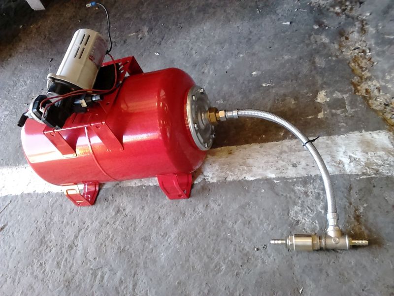

Salut, j'ai a peu près la meme chose que ca mais en éléments séparés. Ca marche tres bien si tu a un bon ballon surpresseur (j'ai essayer avev un truc pas cher c'etait pas concluant du tout. J'ai fini par mettre 90€ dans un ballon de 8L et la je suis entierement satisfait) avec une pompe a 80€ qui delivre 3.4 bar je crois, pressostat intégré a la pompe, j'ai un débit similaire a ce que j'ai au robinet chez moi et c'est régulier il n'y a aucun accoup.
Avoir un enorme ballon n'est pas idispensable tant que tu a une bonne pompe. Ce qui va faire le débit c'est la pompe, le ballon surpresseur se chargera de faire que le débit soit régulier.

ok merci! ca confirme ce que je pensais, le pressostat est intégré à la pompe, du coup j'vai tout prendre en séparé! c'est quoi l'espece de cylindre que tu as a gauche du raccord au bout de ton tuyau crocozorus?

Marie-Chantal23 a écrit:ok merci! ca confirme ce que je pensais, le pressostat est intégré à la pompe, du coup j'vai tout prendre en séparé! c'est quoi l'espece de cylindre que tu as a gauche du raccord au bout de ton tuyau crocozorus?
sinon derniere question (plutot que de recréer un post) si je prend un chauffe eau fastar 12L/min (je pense que ca suffit pour douche/evier/machine a laver?) il vaut mieux une pompe 11L ou 13L? pareil j'ai le choix entre 2.1 bar ou 3 bar, je pense prendre 3 bar
C'est à moi que tu parles? ;)
Le petit cylindre est un clapet anti-retour, c'est là que vient se raccorder le refoulement de la pompe. Ce clapet anti-retour permet d'éviter de laisser la pression complète du circuit sur les clapets d'échappement de la pompe. J'ai préféré le prendre en laiton, pour des raisons de solidité, ça se démonte et se répare facilement, un clapet anti-retour en plastique existe, mais j'avais des doutes sur sa solidité...
