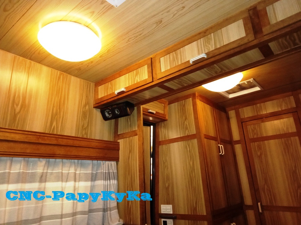

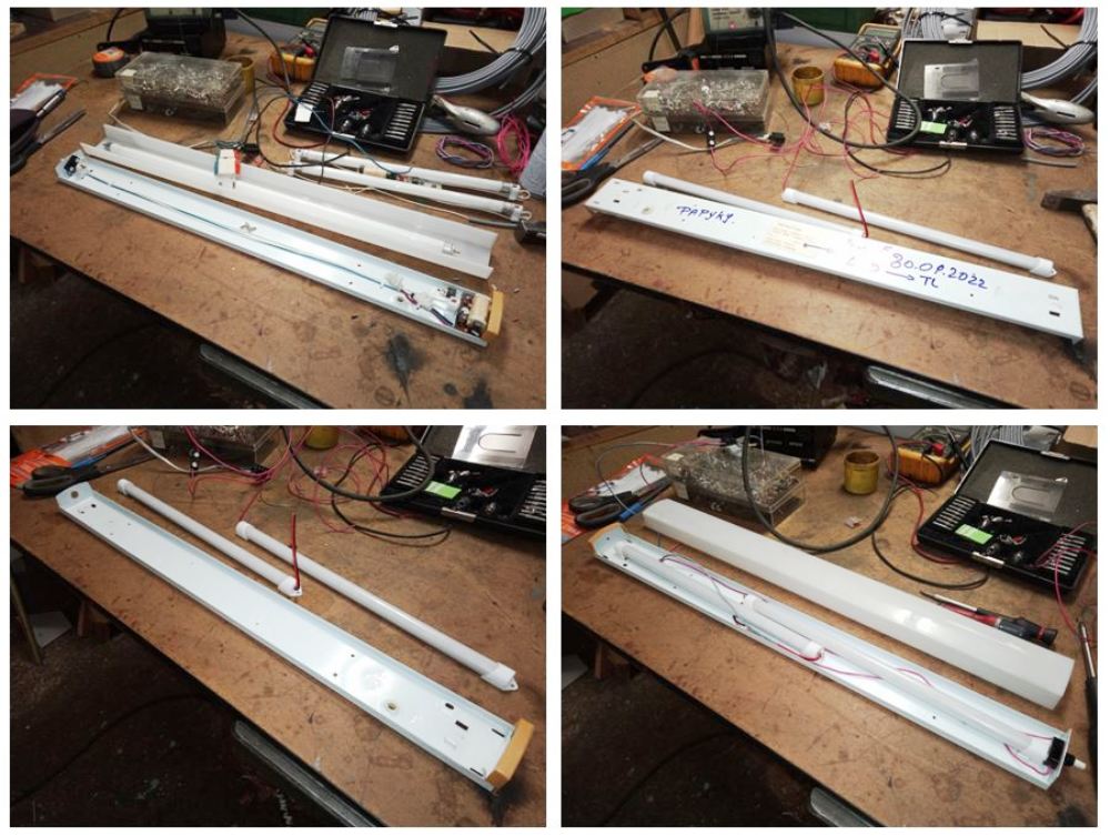

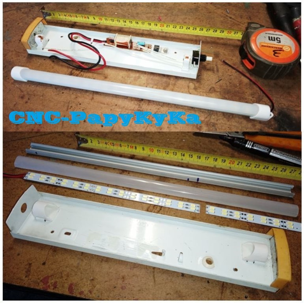

Salut à tous.
Remplacement des ampoules 12 v 21 w par du Led's,
dans les quatre appliques au plafond.
Deux dans la partie avant du THC-650, (séjour) et...
une dans l'entrée/cuisine et une dans la chambre arrière.
Cela est retiré des appliques, (12 v 21 w)
Du ruban avec des Led's sous 12 v est placé sur la cercline de 36 w.
Comme un tour ne suffit pas, un second à l'extérieur est maintenu avec des liens plastique.
Cela prend beaucoup de temps, A plus, PapyKy.

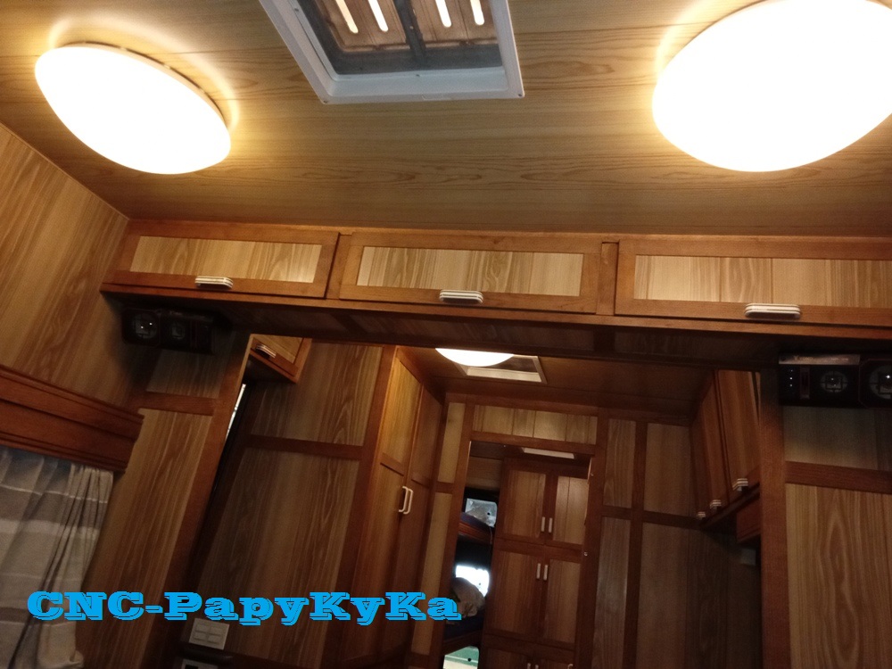

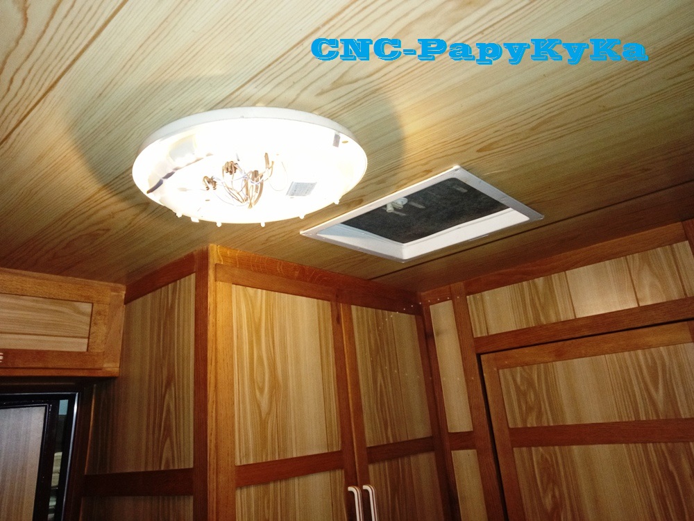

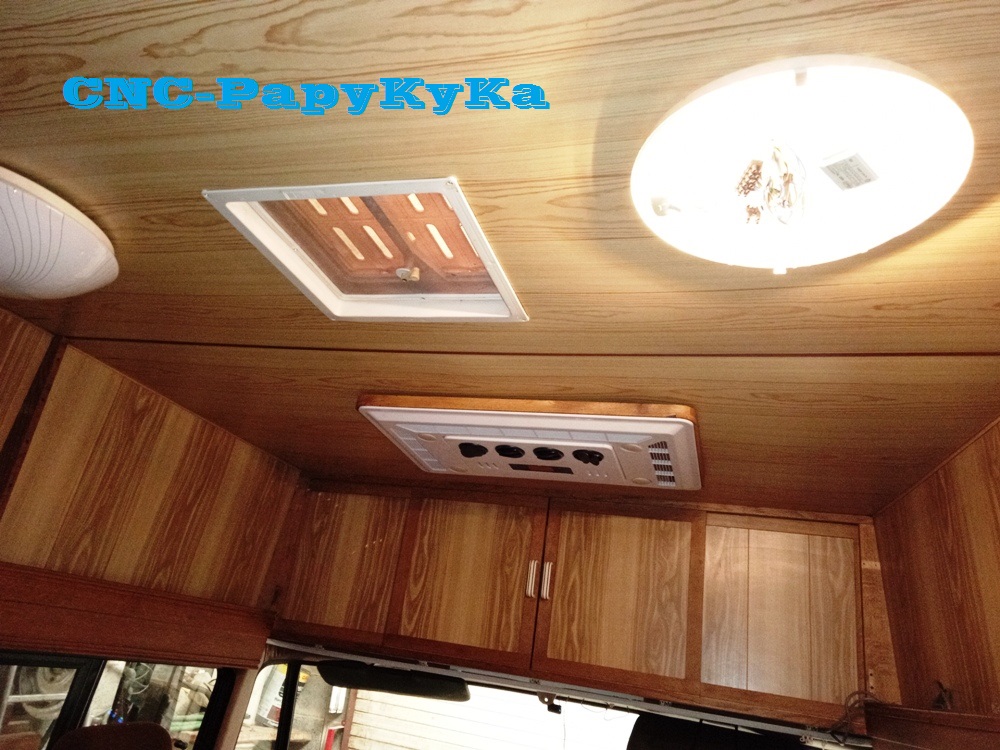

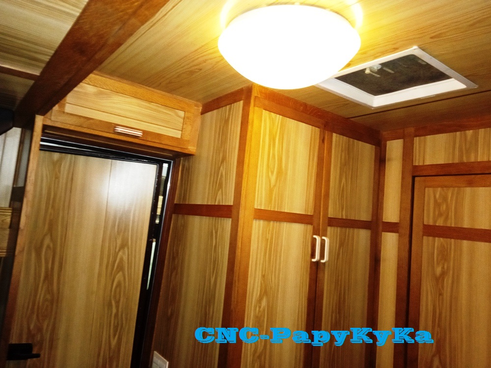

Cela est plus beau, comme cela..
Un test, une fois complètement monté sur ce TL, un tour intérieur et extérieur.
Une fois placé, ce n'est plus deux points lumineux avec deux ampoules auto.
Quand le 'globe' est placé, cela est bien plus diffus'.

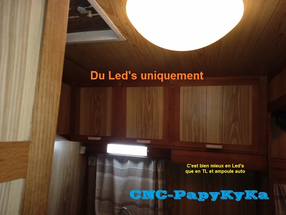

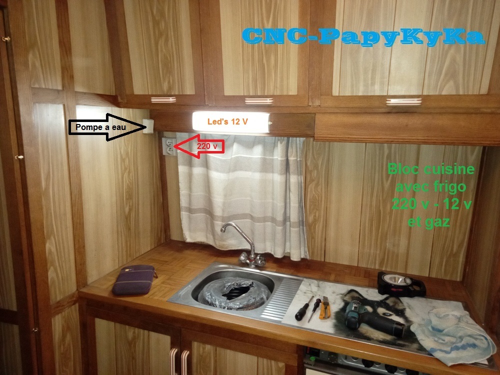

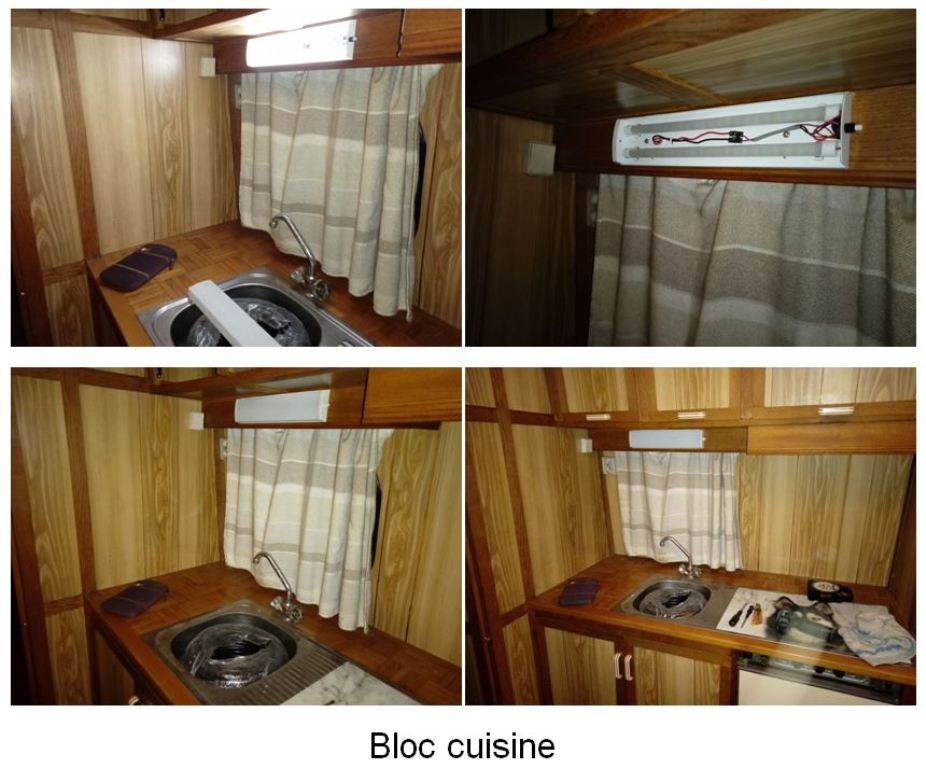

Ce même luminaire vu sur le bloc cuisine.
Un second point lumineux au-dessus l'une des deux tables.
Vu du siège conducteur, c'est bien mieux que deux points dans ce 'globe'.
Cela prend du temps pour collé et placer les liens PVC,
Me reste les deux autres, dont un nouveau tube 'cercline' de 32 w.

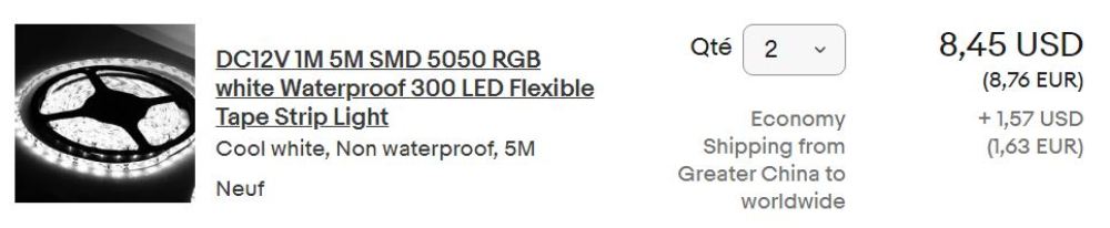

les led sur internet tu les trouve pour pas tres cher. genre 20euris les 5m.

Oui, je sais, c'est ce que j'ai acheter.

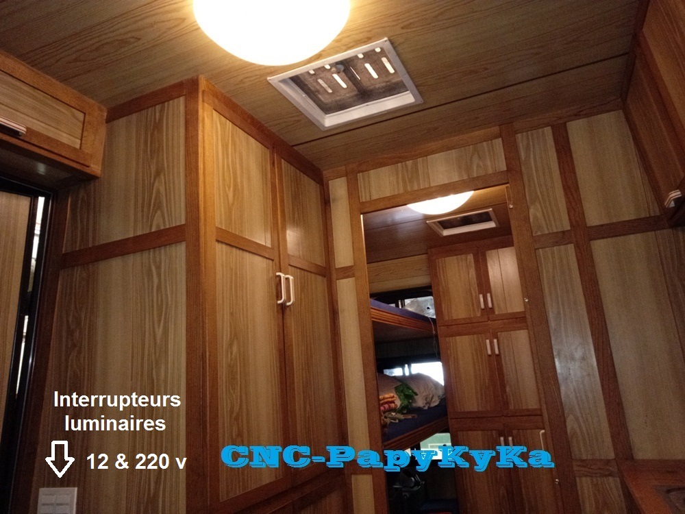

Voilà les quatre sont opérationnelles en Led's sous 12 v, plus les TL sous 220 v.
Deux dans la partie séjour, un central (entrée / cuisine) et un chambre (trois couchages superposés)

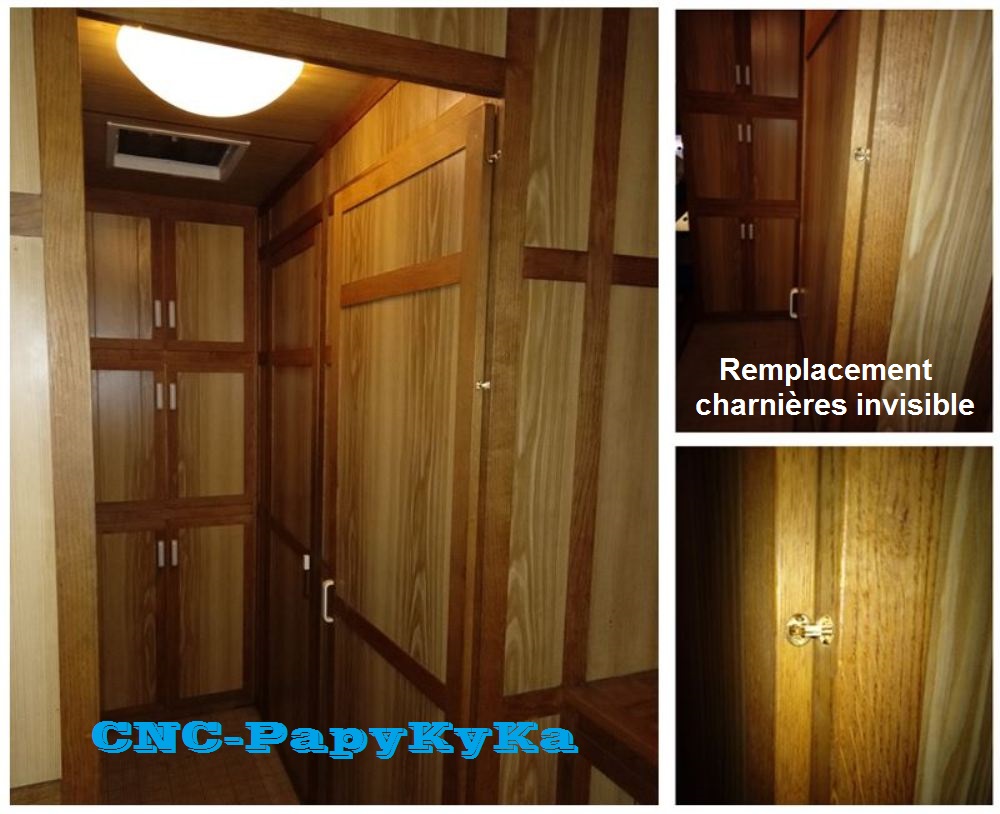

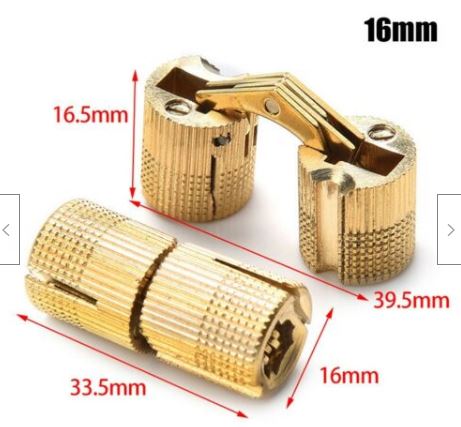

Petit plus, une des charnière est cassée sur la porte qui ferme la chambre (quatre par portes)
Une autre porte toilette / douche, va voir ces charnière vont aussi être 'virée' (73 Euros pour les 8)

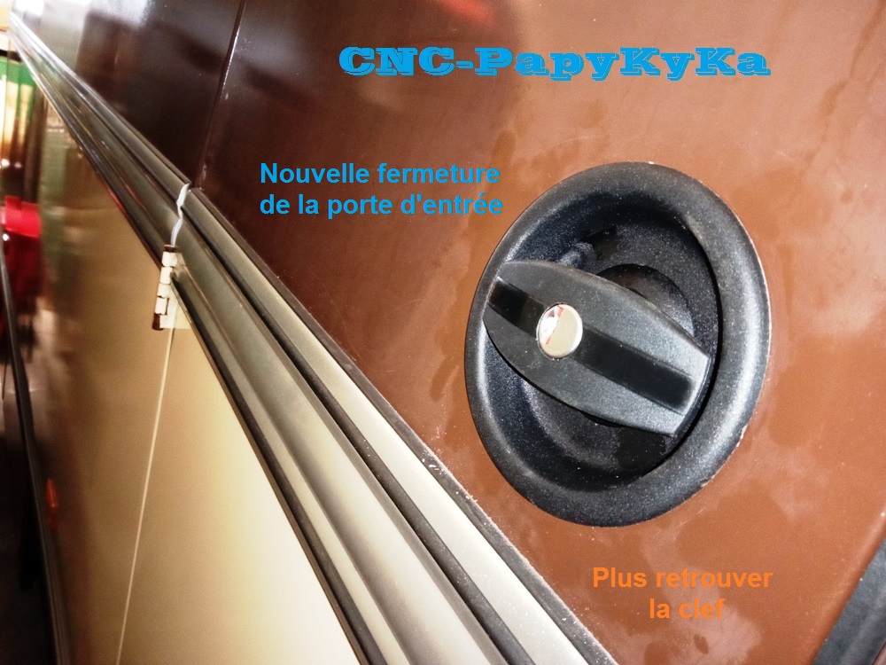

Autre petit probleme, remplacement de la fermeture de la porte d'entrée du THC-650 (23 Euros)
Que je ne savais plus où la clef se trouvait, et, et que je retrouve quand elle est remplacée,
qui était avec la seconde clef de contact du THC-650, qui était cachée sur le véhicule.
Enfin c'est pas grave, car je n'avais qu'une clef, ici j'en ais eu deux avec la neuve Image
Mais je vais peut-être, replacer l’ancienne, car le vérrouage est inversé, (vers la bas) Image

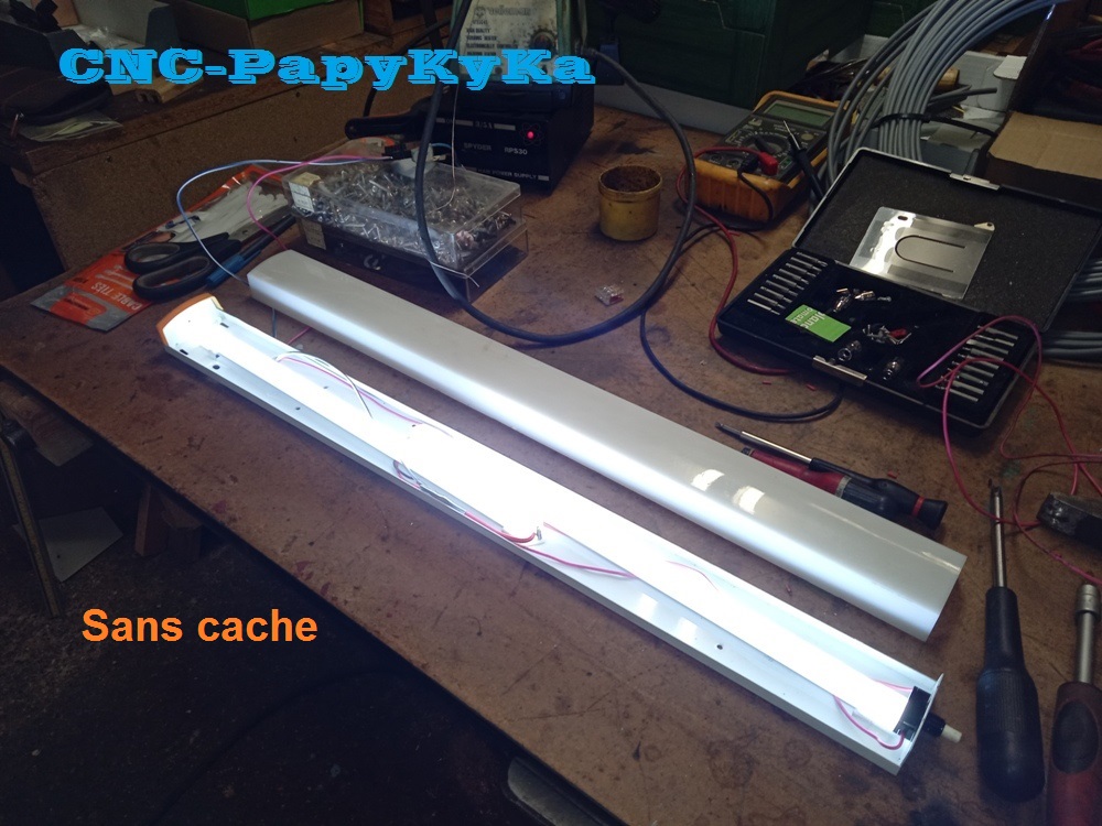

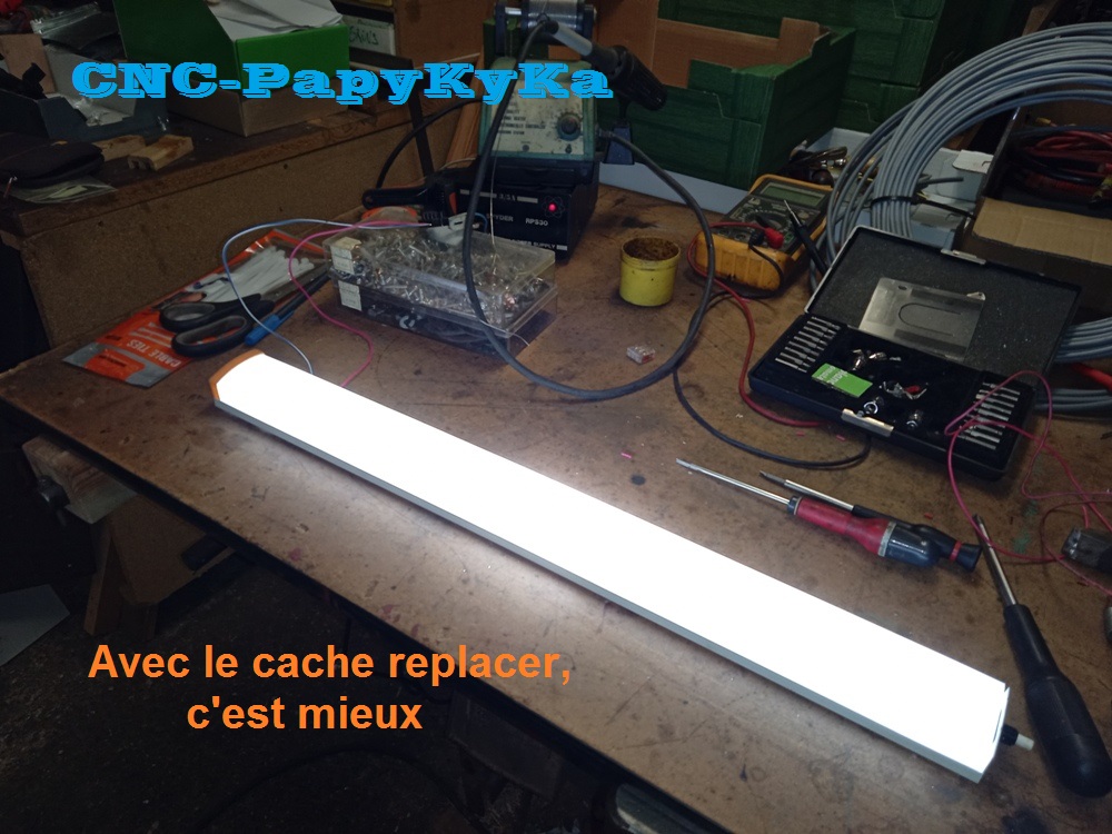

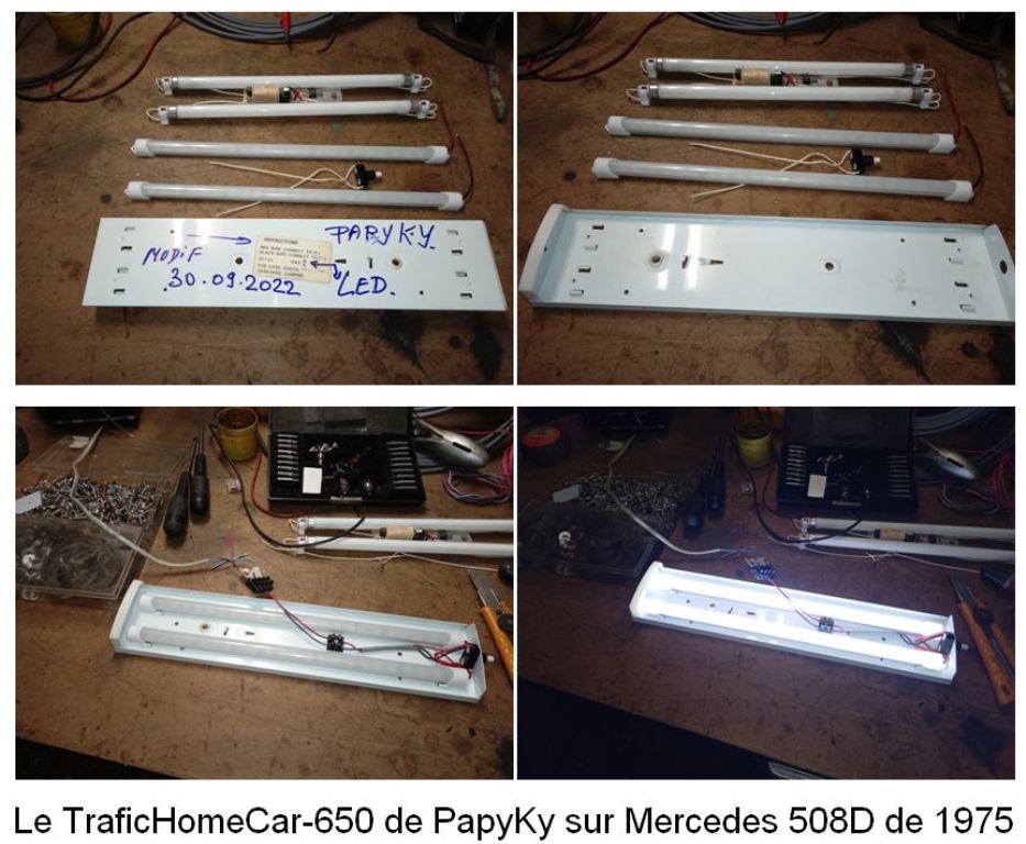

La suite logique....

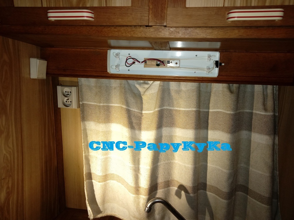

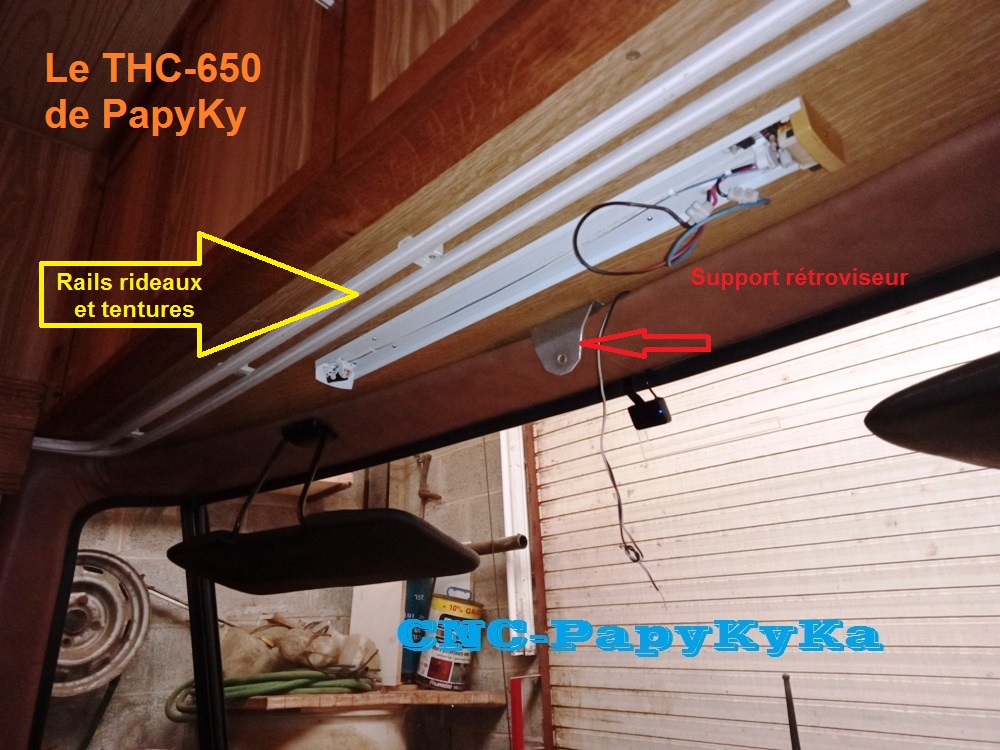

Un autre point lumineux est au dessous de l'armoire,
qui est au-dessus du pare-brise du THC-650 de 1975.
Mise en place de deux réglettes de Led's en remplacement d'un TL sous 12 v.
Reste à le remettre en place, A++, PapyKy.

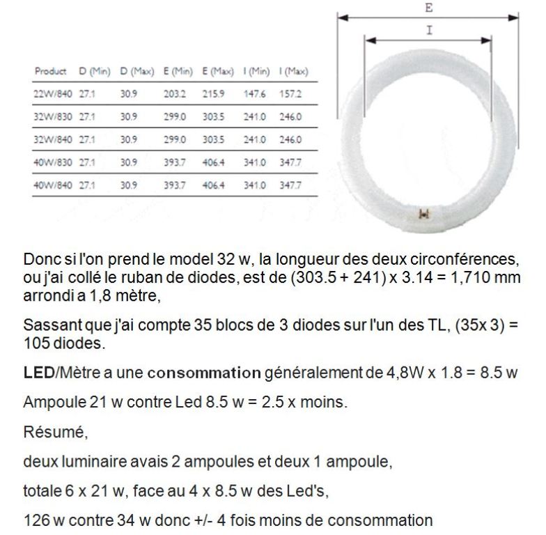

Le placement lampe de 'courtoisie' cabine du THC-650.
Cela est plus lumineux par rapport à ce qui avait été monté en 1986.
Avec une forte diminution de consommation sur les batteries 'servitude'.
Un petit calcul est vite fait, avec des références sur la toile.
A plus, pour le dernier point de lumière, c'est dans le 'cabinet toilette', PapyKy.

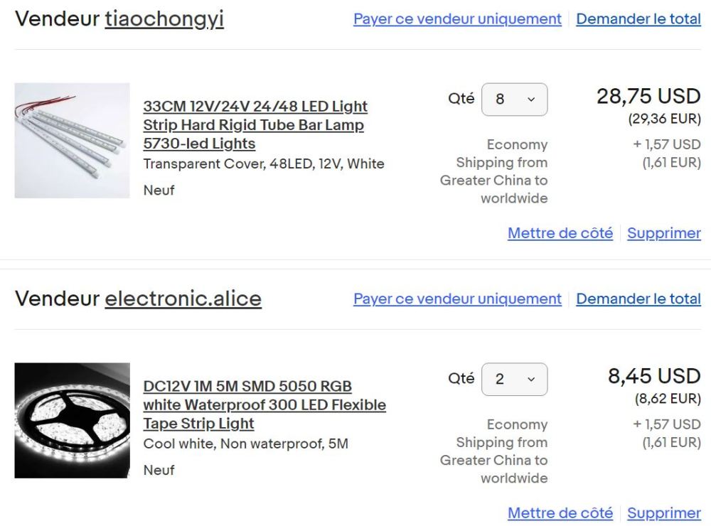

Mes achats pour cette rénovation.
Cette remise à niveau pour les huit points lumineux me coûtera que € 41.20
Si j'avais ne futs-que les 4 appliques de plafond, cela aurais été de Image
Bien sur qu'il a moyen d'avoir un prix plus bas, mais aussi bien plus Image
et ne pas avoir, les deux possibilités, de 12 et 220 volts sur un seul point éclairage.
A suivre la modification des deux petites appliques miroir de l'évier salle d'eau du THC-650.
A++, PapyKy.

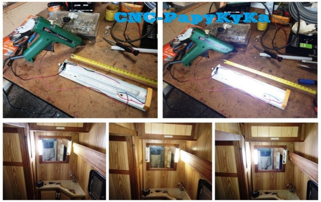

Messagepar PapyKy » 01 PMvSam, 01 Oct 2022 18:51:32 +000051Samedi 2009 040640

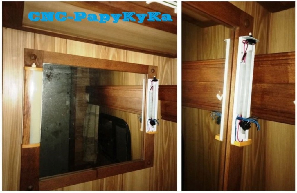

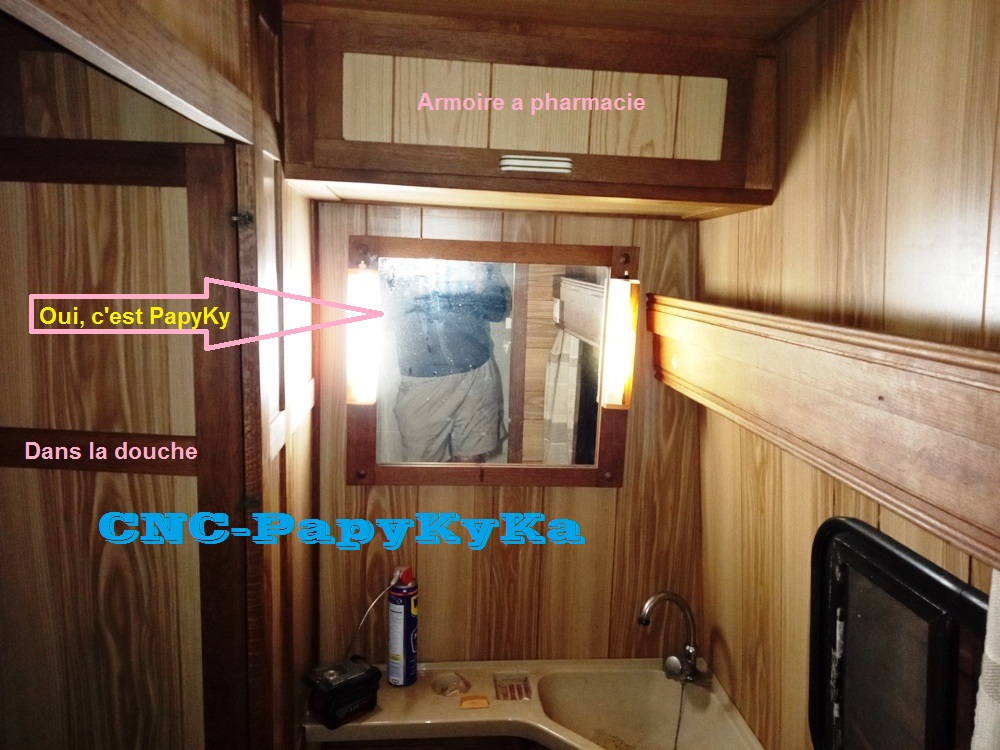

Ce jour c'est... modifier... Image
Des Lumières du lieu de nettoyage des occupants du THC-650 Image
Ou il y a deux luminaires en TL en 12 volts à modifier en Led's.
Ah oui, c'est bien différent, il reste les connexion a réalisé.
Mais PapyKy est trop fatiguer, Image c'est samedi en plus
Oui il a déjà.... Image beaucoup de bouteilles
Merci a ceux qui passe voir ce Image de PapyKy.

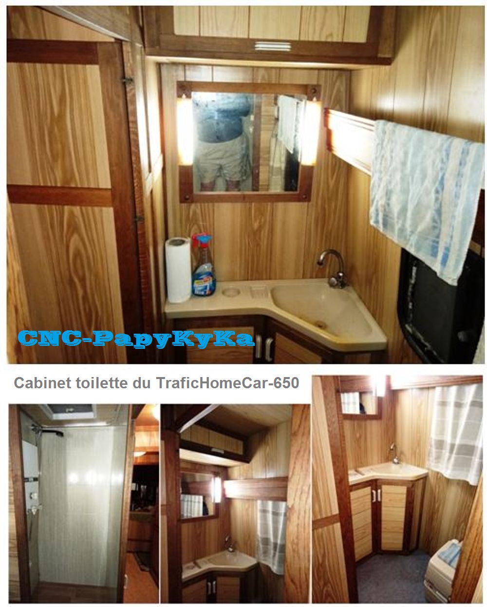

Messagepar PapyKy » 01 PMvDim, 02 Oct 2022 18:36:45 +000036Dimanche 2009 040640
Salut à tous.
Et comme c'est dimanche, PapyKy s'est reposé un peu,
mais a quand même terminé les points lumineux,
et a fait un peu le ménage de ce coin toilette.
Il reste encore un peu de Image coté douche, c'est pour un.....

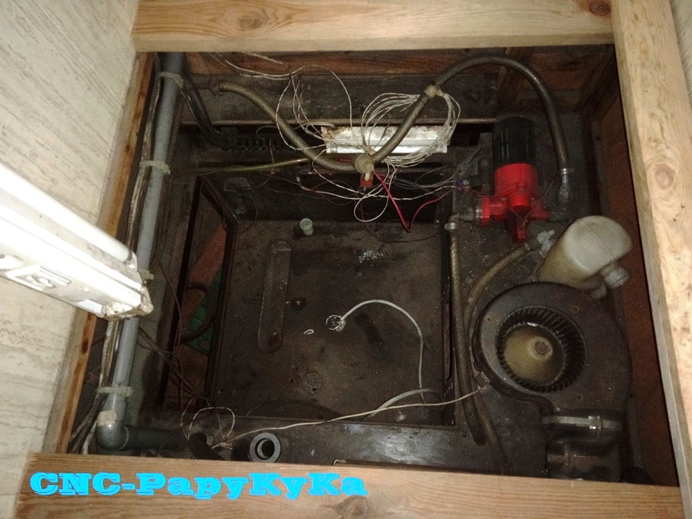

Côté douche, je dois encore replacer le groupe électrogène sous son bac.
Ou il y a encore un petit TL, qui sera remplacé par une armature Led's,
et faire un peu de nettoyage et câbles a refixer.
C'est un coffre avec porte extérieur, qui contient le petit groupe hydrophore (eaux),
et le radiateur de chauffage sur l'eau chaude du moteur OM314, qui en compte 4 au total.
Celui d'origine cabine, sous la banquette droite et sous les lits superposés,
Les tuyaux en cuivre ont été passés avant la pose du plancher en multiplex 'marin' de 12 mm.
Et comme il se retrouve à l'extérieur, ont été isolé et l'eau est sur le refroidissement moteur.
