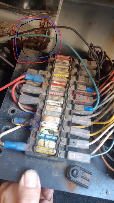

Messagepar SMATH-vadrouille » 01 PMvDim, 23 Aoû 2020 12:11:07 +000011Dimanche 2009 041240
Bon . A premiere vue y a du fusible cramé , voila ptetre pourquoi j ai pas de lumiere sur le compteur de vitesse la nuit.
J avais pas bien regarder a l achat, mais y a l air d etre plein de vices se truck. en me penchant sous le tableau de bord j ai du cable chatertoner un peut partous et meme sous la cabine
Ezemple :
Euh , je fait quoi maintenant ?
EDIT : Je ne comprend pas pourquoi tous ses fil denuder tous se chatertone et cette colle sachant que ce qui fait que l installation n est pas d origine s es simplement qu en accessoir j ai un treuil qui me fait descendre ou monter un pont mais pourquoi ces section de fil qui me paraissent enormes comparer au autres sur la boite a fusible ?

Messagepar max551 » 01 AMvLun, 24 Aoû 2020 08:44:51 +000044Lundi 2009 040840
Tu peux te reprendre sur l'endroit que j'ai entouré en rouge ou un autre disponible. il y'a des kit a sertir avec les cosses et la pince depuis aujourd hui à lidl si jamais.
dailleurs les deux cosse bleu en dessous et au dessus sont surement des ajouts ou réparation
en vert tu as bien un fusible grillé
En bleu à refaire ou a nettoyer car c'est un futur panne en perspective (le plastique va empêcher le contact en fondant)
je serais toi je ne nettoierais tout ca avec une brosse a dent et un peu d'essence ou autre nettoyant (débrancher la batterie et bien essuyer avant de rebrancher) car c'est pas très propre.
en multicolore un endroit qui mérite toute ton attention car si ça rouille comme ça à cet endroit, tu as peu être une infiltration d'eau. je dirais a tout hasard en haut à gauche tu pare brise au niveau du joint. à frotter à la brosse métallique puis rustole pour enlever la rouille et l’empêcher de se propager puis l'origine de la fuite
Pour le moins de ton autoradio tu utilise un cosse ronde que tu places sous une visse en contact avec la carrosserie (tout le châssis et la carrosserie des voitures sont reliées au moins de la batterie)
pour le chatterton il s'agit peut être d'une réparation mais les constructeurs font la même chose en sortie d'usine pour éviter que les fils ne se dénude par abrasion. ce qui est visiblement arrivé quand même à l'endroit ou il y'a la colle, l'ancien proprio a surement ré isoler le câble en faisant un pâte à la colle chaude c'est qui n'est pas une solution aberrante .
