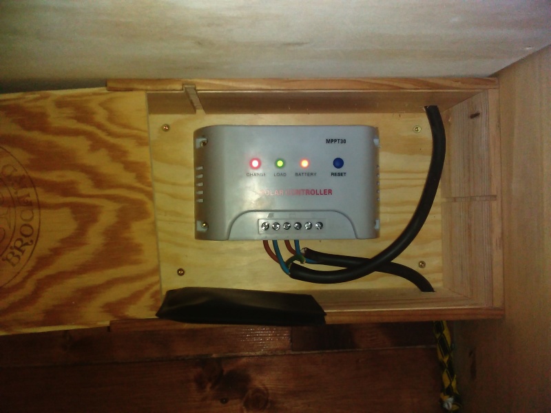

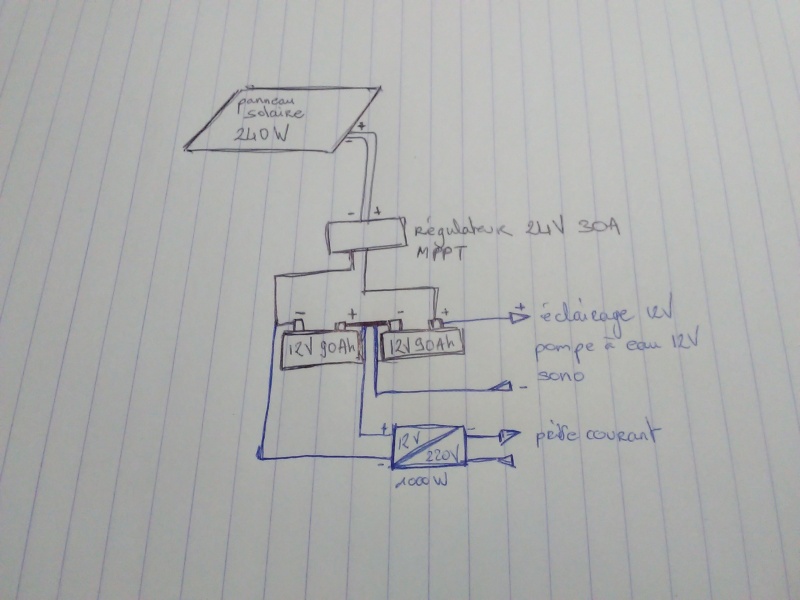

j'ai une installation solaire comportent un panneau solaire 240w sortie 24v, un régulateur mppt 30A et 2 batteries gel 12v 90ah en série en sortie du régulateur.
mon soucis est que j'ai ma première qui charge jusqu'à presque 16v alors que la deuxième peine à vraiment à recharger. 16v c'est énorme, risque que ca pete non? :shock: :shock: :shock: :shock: sur ma première batterie est branché tout mon circuit 12v (lumière, musique plus accessoire) et sur la deuxième mon circuit 220v avec convertisseur (12/220). quelqun pourrait il m'éclairer sur le sujet, pourquoi ma batterie arrive t elle à 16v?

Aurais-tu un plan de ton installation ?
Batterie à 16V = pb régulateur
Quelles sont les tensions réellement mesurées sur les 2 batteries ?
Les batteries ne sont pas trop vieilles ? identiques ?
Par contre, 2 circuits 12v tirés des 2 batteries en série, pas très efficace ?!? C'est l'idéal pour flinguer des batteries.

La plupart des mppt du marché sont bi-tensions mais non réglables manuellement, ils s'adaptent à la tension du parc batterie. Donc si parc batterie en 24V, régulation faite pour du 24V...

j'ai inversé les batteries et le problème est inversé, la batterie qui était à plat a du mal à recharge. A l'entrée du régulateur j'ai 30V.
pour info sur la batterie qui était à plat, j'ai branché mon vieux frigo trimix pour le testé en 220v. est ce que en faisant ca j'ai pu flinguer ma batterie?
est-ce le régulateur qui fonctionne mal? quelle régulateur me conseillez vous?
sinon pour améliorer le circuit est-il préférable que je change de convertisseur et que j'en prenne un en pur sinus ( le mien étant un quasi sinus) et en 24v pour me prendre sur les 2 batteries et répartir mes différentes conso en 12v sur les 2 batteries?

La seconde, celle du converto 220v est probablement morte
Ton régul régule à 28v pour essayer de recharger la seconde qui lui fait toujours croire que la charge est pas finie
Miockmick te l'a dit Deux batteries en série , charge 24 pour tirer du 12 v sur chacune , c'est... mortel, ou faut une gestion fine de la chose ( bref tu t'en soucis tous les jours, genre tu les inverse tous les jours tant que tu recharge pas à fond, et encore c pas top)

y'a un truc que je comprend pas si t'es en 12V pourquoi tu les a pas branché en parallèle?? (tes batterie)
j'ai voulu sortir en 24v pour optimiser au mieux le panneau

au contraire il me semble que tu sera mieu en 12V par rapport à tes panneau
