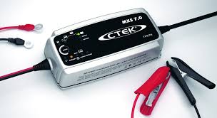

alors voici ce que je m'etais dit : je branche un chargeur ctek 10A sur l'entrée chargeur du coupleur !

Salut, ton coupleur a l'air pas mal par contre le chargeur est leger, 10A, des que tu va depasser 120W tu vas pomper dans tes batteries. Elles sont la pour ca mais tant qu'a avoir le jus a volonté, autant avoir de la puissance.
Fais le point sur ta conso deja.
Après avec le froid il te faudra un maintien de charge des batteries donc un convertisseur n'est pas le top.
Sinon regarde des les PA, il y a un mec qui vends un chargeur :mrgreen:

Ouai, la ton chargeur électronqiue c'est bien pour maintenir tes batteries en bon état cet hiver mais pour alimenter ta partie "vie" ( son :D ), essaye plutot de chopper un chargeur à l'ancienne un lourd avec transfo et sépare ton parc batterie, genre un truc comme ça ( en plus ou maoins gros, à calculer):

Fab a raison, il te faut un gros chargeur pour du stationnaire de (il te faut un (70+2X125)/10=...) ~30A.
Regarde si ton C/S peut accepter un chargeur de ~30A et, idéalement, prends en 1 de techno récent.
Ces nx chargeurs peuvent très bien charger les batteries et servir d'alimentation pour tes consommateurs.
