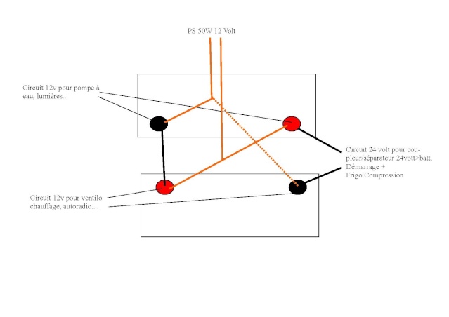

Messagepar Faffa » 01 PMvLun, 09 Jan 2012 14:38:50 +000038Lundi 2009 040240
Salut Delta..
en effet, mes 2 batteries en série seront en 24votls pour ce qui est de la connexion au coupleur et pour mon frigo...
Après si je me trompe pas, ça reste 2 batteries de 12 volts si je me connecte au + et au - de chaque batterie....
Je me goure peut être total.... mais je pensais relier le coupleur et le frigo aux câbles en séries et mettre directement sur les cosses de chaque batterie mon matériel 12 volt (équitablement réparti), ainsi que mon l'arrivée de mon PS... genre comme ça:
Le croquis est pourri... mais peut-être un chouia plus clair....

Messagepar delta9xxx » 01 PMvLun, 09 Jan 2012 15:22:14 +000022Lundi 2009 040340
Faffa a écrit:en effet, mes 2 batteries en série seront en 24votls pour ce qui est de la connexion au coupleur et pour mon frigo...
Ce que je vois sur ton croquis, c'est un beau court-circuit du panneau solaire (d'ailleur le panneau se branche pas en direct, faut passer par un regulateur, je sais pas si c'est pour simplifier que tu l'a pas mis sur ton schémas ou si t'est pas au courant) :
Ton idée serait valable si tu charge les batteries en 24, sauf que ça serait trop simple, il est vraiment pas recomander de tirer sur sur une seul batterie, (même si tu tire sur les 2, tu tirera jamais exactement le même courant sur chacune) afin d'eviter une usure prematurée des batteries, c'est pourquoi il te faudrait passer par un convertisseur 24->12.
Je sait pas si t'a déjà ton équipement, mais y'a pas mal de truc qui existe en 24V (genre pompe à eau), pour les lumieres 12V, il suffit d'en mettre 2 en serie pour alimenter en 24...
A toi de voir ce qui te va le mieux entre rajouter un 2éme panneau 50w 12v pour avoir du 100w 24v de solaire et acheter un convertisseur 24->12 (sachant que plus tu passe d'equipement en 24 moins ta besoin de puissance pour le convertisseur) ou acheter un chargeur 24v pour batteries 12v, c'est surtout ton budget qui decidera je pense.

Messagepar Faffa » 01 PMvMar, 10 Jan 2012 19:04:55 +000004Mardi 2009 040740
hey hey hey...
mais qu'il est con ce faffa avec ces idées miracles toutes pourries!!!!
Merci delta pour ce regard d'expert! Il me semble bien qu'un truc déconnait dans mon idée.... :evil:
Pour l'instant j'ai déjà tout le matos en 12 volt et en plus mon PS et son régulateur sont en 12 volt.... je crois que je vais donc en rester au 12 volt avec un chargeur batterie24>batterie 12v pour recharger en roulant.... je vais voir ce que j'ai comme autonomie comme ça, sachant que je sais toujours pas la puissance exacte du PS... A mon avis en été, j'ai de quoi tenir 4 jour sans rouler... à voir. Si c'est le cas, ça suffit amplement, sachant qu'en règle générale, si je reste plus longtemps sans bouger, j'ai un raccord 220 pas loin et que j'ai un petit chargeur 12 volts au cas où et surtout un gros chargeur 24 volts....
Si vraiment c'est galère, il me restera plus qu'à songer à investir dans un 2ème PS ou alors une 2ème batterie!
Dès que je pose mon frigo, je fais des essai et j'aviserai...
