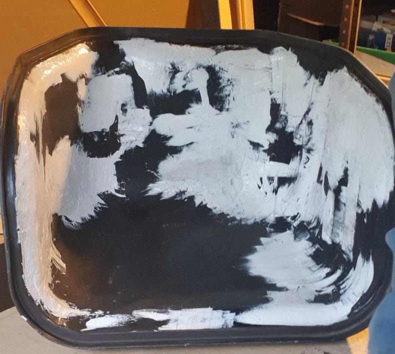

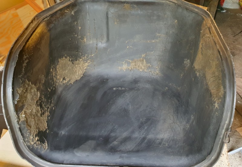

Je veux remettre en état ma cloche moteur et y ajouter de l'isolant.
Problème la mousse de la cloche est en mauvais état, il y a des trous avec de la mousse qui s'effrite.
J'ai ces panneaux en 32mm: https://www.svb-marine.fr/fr/panneaux-d-isolation-acoustique-pour-compartiments-moteur-495.html
Ils ont une face autocollante qui à l'air ok mais sans plus je m'attendais à plus collant.
Je me demande comment faire pour retrouver une surface qui permettra une bonne adhérence aux panneaux.
Pour l'instant je suis parti pour mettre du mastic là où la mousse s'effrite et un mélange mastic/laine de roche dans le plus gros trou, gros nettoyage puis direct les panneaux ou alors d'abord une couche d'alubutyl posée au décapeur thermique qui me serivira de base d'accroche onéreuse.
Vous en pensez quoi?

Bon alors vu que je suis à la bourre j'ai pas attendu pour la première couche
Les gros trous sont comblés au mastic+laine de roche+mousse effritée. Vive le recyclage :mrgreen:
Edit: J'y ai quand même passé un peu plus d'une cartouche de mastic.

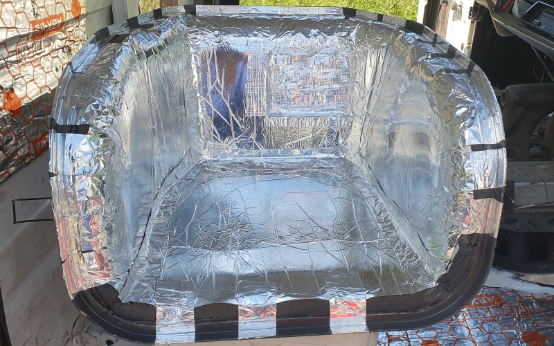

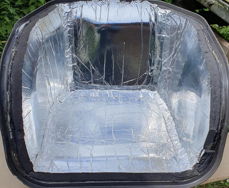

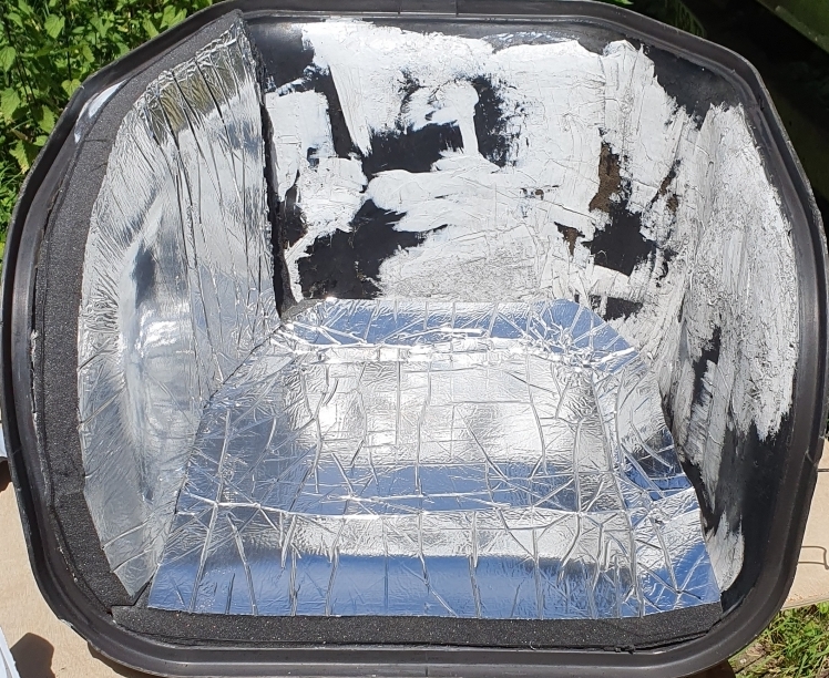

bon mise à jour car j'avais complètement zappé avec l'histoire de l'embrayage.
ça tient très bien avec la colle posée d'usine, j'ai réussi à faire un truc assez propre au final:

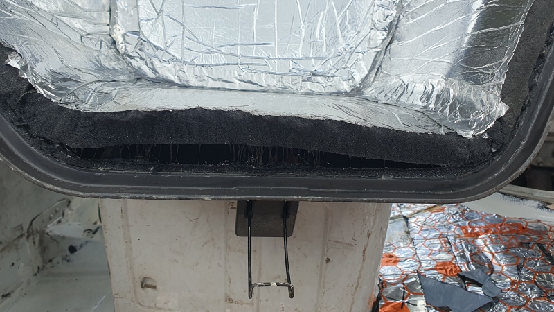

le problème c'est que ce genre n'insonorisant n'aime pas les courbes, la première couche de mousse et le butyl tiennent très bien mais avec la chaleur la mousse du dessus se décolle du butyl sur tout le bord:
Mais c'est pas grave j'ai du scotch! :D :
On sent une petite amélioration au niveau du bruit, ça plus le nouveau butyl que j'ai posé au sol et la moquette posée à la va-vite derrière les sièges (photos à venir) on peut enfin se parler sans trop élever la voix et ça sur le trajet de 1200km que j'ai fait juste après c'était vraiment top.

ça fait aussi un très bon four solaire :lol: je me suis mis au soleil pour bien y voir et je peux vous dire que j'ai bien bronzé 8-)
