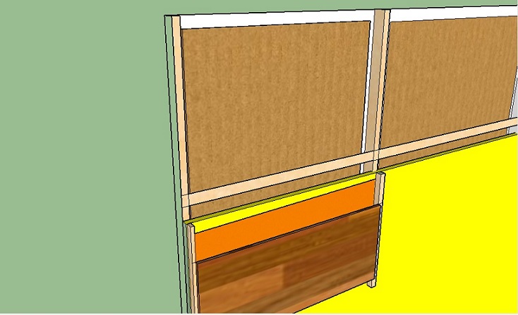

bonjour a tous je me permet de vous poser une tite question savoir si mon projet d'isolation est bonne :D
alors ducoup comme la photo en piece jointe j'aurai une isolation comme cela :
plan iso
tole
liege ou polystyrene coller directement sur la tole ( je privilégie le polystyrene 2cm au vu du prix du liege :/ )
lame d'air de 2/3 cm
styrodur de 4cm
frein ou pare vapeur ( la bonne question je ne sait que choisir :/ )
plaquage bois
voila voila je ne sait pas si je fait des erreur mais j'ai besoin de votre avis avant de me lancer dans cette etape cruciale qui est l'isolation

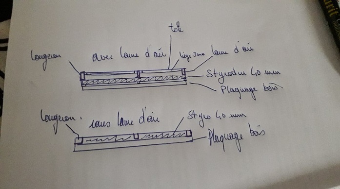

Messagepar skunkyfry » 01 PMvJeu, 26 Sep 2019 15:34:37 +000034Jeudi 2009 040340
alors j'ai pas tout compris mais le mieux je pense c que je vous refasse un plan sur papier avec vos deux avis je reviens vers vous dans 10 min a tout de suite ( mon cerveau va peter ^^ XD )

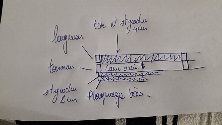

Messagepar skunkyfry » 01 PMvJeu, 26 Sep 2019 16:24:01 +000024Jeudi 2009 040440

Messagepar STF » 01 PMvJeu, 26 Sep 2019 21:18:24 +000018Jeudi 2009 040940
La lame d'air qui isole, ça marche bien si ton montage est parfaitement étanche (et l'air dedans relativement sec) sinon, tu auras de la condensation et les problèmes qui vont avec, c'est inévitable. Pour éviter la condensation, il faudrait ventiler (comme tu le demandais aussi plus haut) mais du coup tu perd l'effet isolant.. :roll: :|
Ta solution sans lame d'air présente le défaut de laisser des ponts thermiques à chaque longeron, si tu ne te sers pas de ton camion l'Hiver, ça passe, sinon, tu auras de la condensation sur tes panneaux bois à l'intérieur du camion.. Pour éviter les ponts thermiques, rajoute une couche d'isolant par dessus les longerons (style 10mm, ou + si tu souhaite aller affronter l'Arctique 8-) )
Sinon, tu parle de longeron, du coup, un truc me vient en tête: C'est un fourgon ou un caisse ? (paske le Styro, c'est pas particulièrement souple.. :roll: )
Pour un fourgon (ou pas), tu pourrais passer avec de la mousse PU (polyuréthane) ou, un peu mieux (moins de merdes volatiles) PE (polyéthylène),ces 2 mousses sont flexibles, et s'adapteront bien à des formes arrondies le PE est un plastique qui se recycle trés bien, et si tu décide de brûler ton camion les émanations seront moindres qu'avec du PU :twisted:
Petit plus pour nos applications, ces 2 mousses sont un peu meilleures en ce qui concerne l'isolation phonique (par rapport au Styro)
Enfin, un truc d'ordre générale pour les isolant "mousse", tu entendra parler de "cellules fermées" et de "cellules ouvertes", les cellules, se sont les bulles de la mousse, quand elles sont dites ouvertes, elles communiquent entre elles (éponges, mousse de matelas,..) quand elles sont dites fermées, elles sont étanches les une par rapport aux autres et assurent donc une meilleure isolation thermique, elles donnent aussi des mousses + fermes (matelas de gym, mousse d'emballage,..)

Messagepar skunkyfry » 01 AMvVen, 27 Sep 2019 09:27:31 +000027Vendredi 2009 040940
ok dak super meric de ta reponse, ducoup oui mon camion c bien un camion caisse de 22m3 ^^ et ducoup je vais partir sur ma derniere solution avec lame d'air je ferai tres attention a l'etancheites bien evidement ^^ et je vais faire full sytorudur j'ai changer le moteur de mon camion recemment et ca ma couter un bras donc je prend le plus efficace et le moins cher ^^ et j'ai oublier de preciser que etant donnes que je vais avoir deux couche d'isolant je vais croiser mes deux couche une partie en horizontale et une autre partie en verticale pour le maximum d'efficacites

Messagepar STF » 01 PMvVen, 27 Sep 2019 13:27:02 +000027Vendredi 2009 040140
Ok, le croisement des couches, au dela d'une efficacité superieure, c'est surtout pour éviter d'avoir les jonctions au même niveau et de faire un point faible dans l'iso, si ça t'arrange de décaler que en horizontal ou que en vertical, du moment que tes joints sont décalés, c'est la même chose ;)
