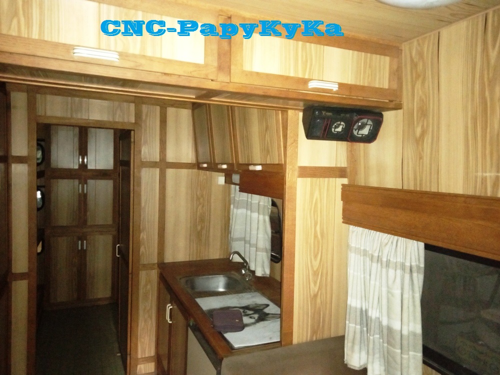

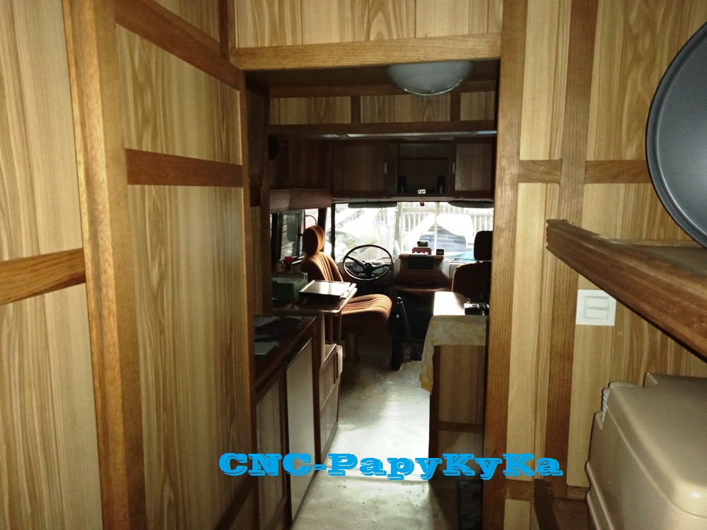

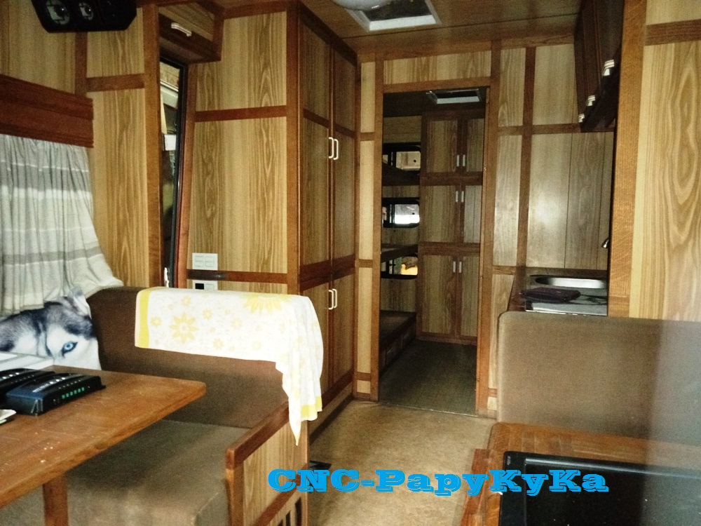

Voila quelques photos de l'intérieur du THC-650,
tout a été fabriquer de mes mains sur un machine Robland K270.
Achetée neuve pour justement fabriquer les meubles intérieur,
a partie des 'grumes' de chêne découpées en 'plateaux' dans un scierie de la région.
Les meubles ont été fait en fonction des accessoires pour l'équipement intérieur,
qui ont été acheter neuf et avant de démarré la fabrication des meubles (1985/86)
Merci d'avoir passé sur cette page, PapyKy.
