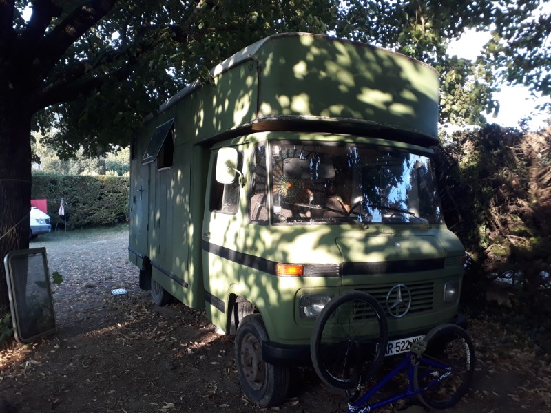

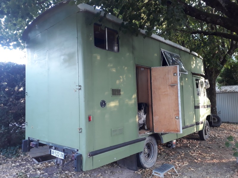

Salut, voilà la présentation du bestiau :
C'est un L508Dga (donc en vl)
Né en 1971, ex-betaillere mais en cg cette.
Il à seulement 140000 bornes (sur histovec je suis remonté jusqu'à 1990, à partir de cette date les km concordent)

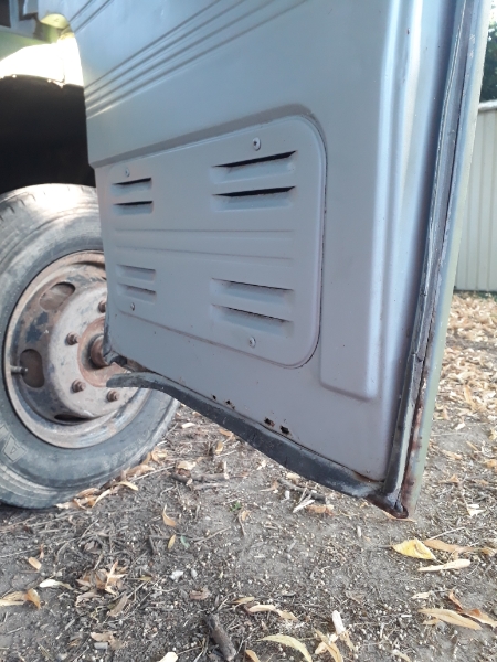

La cabine est plutôt propre pour un merco, pas de grosse bosse sous les joints de vitre, jusque là j'ai pas repéré de mastic, juste le bas de porte passager un poil percée mais c'est pas grand chose.

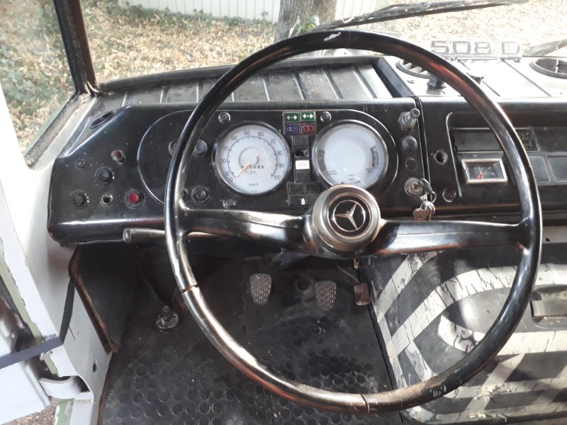

Et ouais j'ai les compteurs blancs bande de jaloux ! 8-)

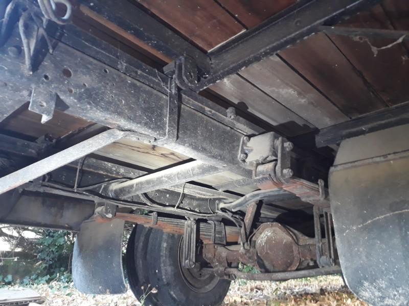

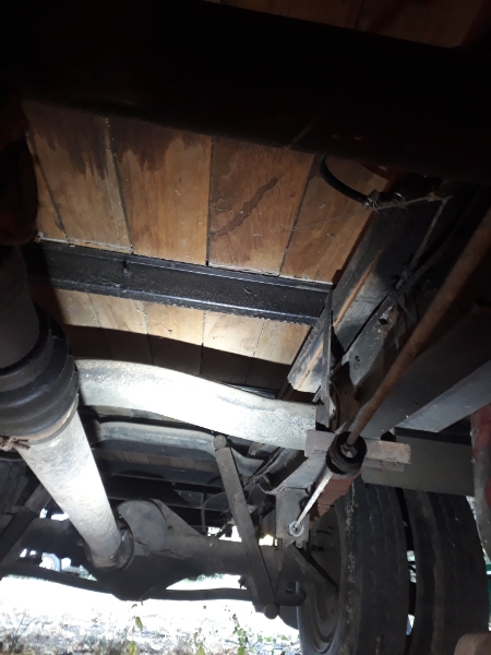

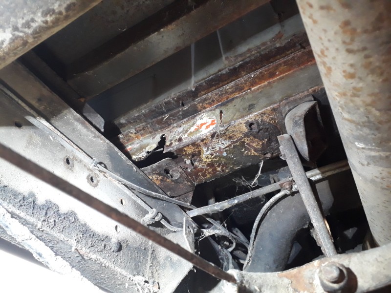

Le chassis est lui aussi étonnamment clean pour une betaillere, elle à pas du beaucoup servir pour les animaux
Ya que la traverse ar de la cabine qui est percée :
C'est réparable mais un peut chiant d'accès.

Je le trouve trop beau ton Canasson.
Hate de lire la suite.

waaaaaaaaaaaaaaaah il est terrible, belle acquisition!
C'est vrai que les compteur racing fond blanc ca fait son ptit effet avec ce beau vieux volant 8-)

Ces caisses là sont les plus belles 8-) [mode jalousie ON]
Pour être parfait, il faudrait un volant blanc :D
Selon ce que tu veux en faire, changer le plancher par du + léger pourrais te faire gagner pas mal de poids
Je n'ai pas le temps de chercher, mais tu devrais trouver un 608 sur le forum qui a la même caisse que toi (ou presque)

Rohhh il en jette ton Merco, en plus il a pas l'air trop bouffé par la rougaille c'est l'top !
J'adore l’intérieur et ce volant rhoo je kifff !
Ton vert c'est a peu prêt celui que je veux pour mon 207 :)

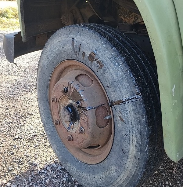

Il y a quelques jours j'avais rdv chez un gars qui vend de la pièce de 508 en bourgogne, a 15 bornes de chez lui bruit pas cool et ça sent le cramé dans le camion, je m'arrête sur le bord de la route et la grosse fumée qui sort du moyeu av et de l'huile bouillante gicle de mon cabochon de moyeu percé.
Je bouge le camion sur le parking juste a coté, démonte pour voir le roulement explosé, sous la bague intérieure la portée était défoncée (d'un précédent roulement éclaté)
Le gars passe me chercher, on vas démonter un train av chez lui, il me redépose au camion avec le nouveau train, démontage-remontage dans la foulée, l'était minuit quand j'ai finit le réglage des mâchoires :roll:
Réglage du parallélisme au télémètre et roule !
Deux jours après, j'arrive chez la famille pour bosser sur le camion... Et juste en arrivant devant la maison, plus de vitesses qui passent hormis la 4e et la 5e, la bague en plastique a la base du levier desintegrée et tombée dans la boîte. Elle vas avoir droit à une nouvelle bague, un rinçage au gasoil et une vidange d'huile.
