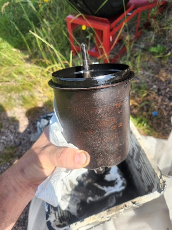

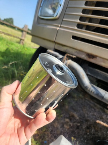

-J’ai finalement récupéré un filtre à huile :donc démontage:
le bon filtre.jpeg (65.58 Kio) Consulté 5396 fois

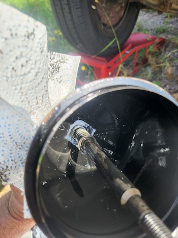

redémontage du bocal.jpeg (80.8 Kio) Consulté 5396 fois
J’ai galéré de dingue a trouver la fixation de ce ressort:
le ressort coincé.jpeg (63.64 Kio) Consulté 5396 fois
Finalement après avoir passé du temps sur le net et rien trouvé en ce sens, me suis dis ( :idea: )que j’avais pas essayé de tirer assez fort. ça a marché j’ai réussi, réalisant du même coup qu’il y’a pas de fixation. 2h de perdu dans les méandres du doute et de l’hésitation ^^ :arrow:

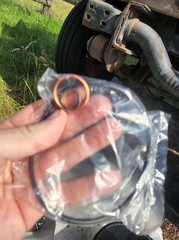

Les joints sont changé, avec le mystère des 2 joints restant, comme les vis pour les meubles Ikéa.
Des petits joints.jpeg (71.61 Kio) Consulté 5396 fois

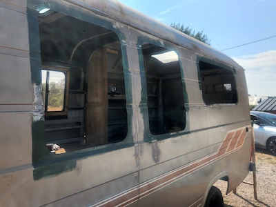

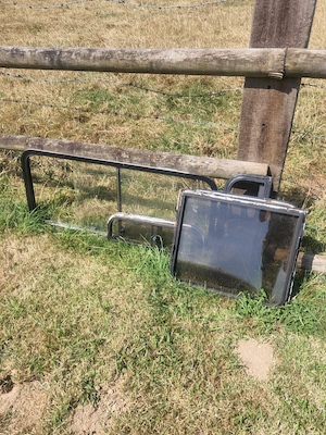

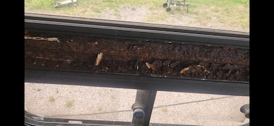

Ensuite, démontage des fenêtres latérales gauche, découvertes de bords éclatés de rouille, je vire carrément les traverses qui sont irrécupérables.
Soit j’en remet d’autres, quoique maintenant qu’elle sont hors du chemin je me demande si je ne pourrais pas modifier les cadres alu pour faire les fenêtres d’un seul tenant/ non ouvrable mais en double vitrage. C’est un chantier qui doit pouvoir se faire. Mais sacrifice des cadres existant au risque de me foirer, et coût de découpe important de vitres adaptés. C’est peut être un peu trop pour moi en ce moment.
Est ce que je remet les vielles pour un temps, quitte à les redéposer plus tard ?? Fais chier de faire deux fois le boulot, mais je vais devoir m’habituer j’imagine! je me suis toujours pas décidé.
en attendant,
c'est tout vert.jpeg (44.01 Kio) Consulté 5061 fois
je protège les parties saines, et mastique le reste. J'ai pas de tôle sous la main pour refaire des pièces pour le moment, mais ça va arriver.

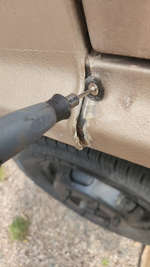

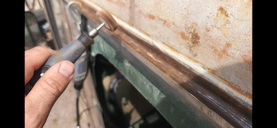

A part ça j’ai beaucoup poncé, d’ailleurs j’ai une question, vous mettez quoi dans les joints de tôles extérieurs? J’ai gratté le vieux joints, mais je me demande si Tof, n’avait pas mastiqué et lissé tout ça (notamment sur son toit, il faut que je retourne consulter le post).
nettoyage des joints pourries.jpeg (61.67 Kio) Consulté 5056 fois

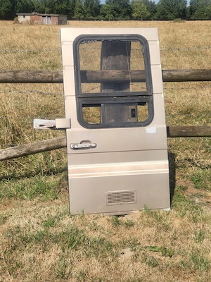

j'ai démonté la porte latérale aussi:
porte latérale.jpeg (73.61 Kio) Consulté 5056 fois

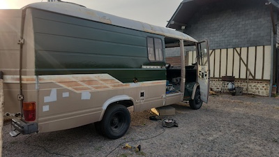

et ai commencé à barbouiller par petits bouts (je sais pas bosser en une fois/ je suis pas équipé/abrité/ câblé pour).
ça protège ce qui est sain déjà, et puis satisfac tion de voir que le chantier avance un peu. (Ne vous inquiétez pas, j'ai pas prévue de laisser cette vilaine peinture à barrière définitivement, mais ça va devoir faire en attendant que le Moonshiner porte ses nouvelles couleurs!)

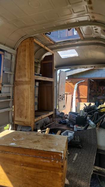

Messagepar rsgqkweekkk » 01 PMvVen, 17 Juil 2026 18:11:25 +000011Vendredi 2009 040640
ouaip..en effet l'histoire des fenetres tout ca, c'est vraiment personnel et adapté au mode de vie de chacun. Moi j'ai decidé de ne pas en mettre, juste deux lanternaux.
Soit je suis dehors, soit je suis dedans.
La journée je m'en fout, je suis au taf, mais le soir j'aime etre dans ma grotte, et j'aime pas qu'on me voit, je suis jamais sur des coins privés.. Et dans tous les cas quand t'es coincé dedans passeu y fait un temps de merde voir dehors a quel point y flotte j'm'en fout.
Pour ton coin siege pivotant je comprend, ce que je veux surtout te fazire toucher du doigt c'est que l'hiver quelque soit ton mode de chauffage vitre = condensation. J'ai un passage arriere/cabine ouverte, mais pour la saison du chauffage j'ai une cloison amovible. Je l'ai fait apres avoir passé un premier hiver avec juste un rideau: mais quelle joie le matin de voir ta cabine ruisselante!
Voila donc la conclusion,: on s'en fout de l'avis des autres, tu adaptera en fonction de ton expérience. Passeu si t'as jamais passé les 12 mois d'aff de l'année dedans tu peux pas savoir.
On en reparle donc en 2028 ;)
