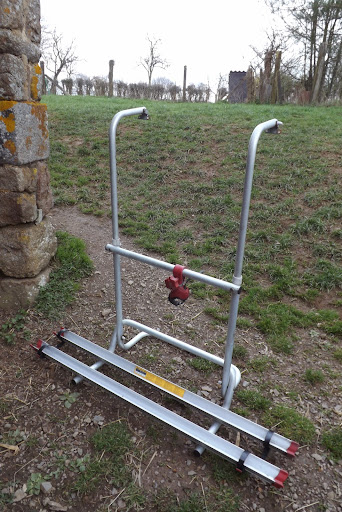

bon je reviens vers vous pour cette histoire de porte vélo! l'escalier à trouvé sa nouvelle place mais ce n'est pas le cas du vélo!
je voulais installer le porte vélo (photo ci dessous) sur la partie haute (fixe) du cul du camion (photo ci dessous), sauf que le système auquel je pensais va peut être pas se faire...
le plus simple est évidemment de fixer le porte vélo tout bêtement, sur la tôle! le problème est de monter et descendre le vélo! si je dois toujours avoir un escabeau, ça fait un peu chier!!!
il est aussi possible de monter et descendre le vélo via une poulie fixée tout en haut du camion! est ce vraiment pratique!?
l'idée de M.Roumain de fabriquer un système de manivelle pour que le porte vélo monte et descende...peut être complexe...
voilà, tout ça restreint les possibilités! donc je suis à l'écoute de toutes nouvelles idées! merci ;)

Messagepar seb. » 01 PMvMer, 26 Mar 2014 19:06:08 +000006Mercredi 2009 040740
moi comprendre toi quoi dire!
le hic c'est qu'avec le poids du vélo les verrins ne font plus leurs travail! la porte ne s'ouvre plus! :?

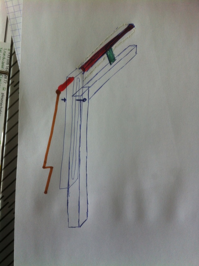

Messagepar Mr. Roumain » 01 AMvJeu, 27 Mar 2014 11:29:28 +000029Jeudi 2009 041140
alala t'es vraiment pas doué :lol:
Bon je te met un petit dessin, c'est quand même assez facile à faire, en plus t'a déjà le porte vélo
Tu met deux tube carré (de chaque coté) l'un fendu, l'autre normal, pour faire une sorte de glissière.
En haut du tube fendu, tu monte un tube rond avec un cardant de rideau de volet roulant et manivelle.
Entre les deux partie (le tube rond et le haut de la partie extérieur tu fout une sangle (comme le porte vélo que je t'avais montré).
En tournant la manivelle le chassis va monter et descendre facilement.
Et pour finir tu fout ton porte vélo dessus...

Messagepar twanos » 01 PMvJeu, 27 Mar 2014 13:00:53 +000000Jeudi 2009 040140
salut,
à ta place je ferais un cadre monté sur charnière qui serait fixé à gauche ou à droite sur le montant et sur lequel je fixerais le porte vélo
comme ça quand tu veux ouvrir le coffre t'as juste à ouvrir le porte vélo avant...
twanos

Messagepar seb. » 01 PMvJeu, 27 Mar 2014 13:04:50 +000004Jeudi 2009 040140
salut,
pas bête ton idée! par contre ça demande à modifier 2-3 trucs pour pas que le vélo et le porte vélo dépasse du camion, niveau largeur!
seb.
Messages: 5020
Re: mon b110
Messagepar twanos » 01 PMvJeu, 27 Mar 2014 13:16:35 +000016Jeudi 2009 040140
ben non y a rien à modifier
bien sûr il dépassera mais que quand il sera ouvert il suffit de le faire avec les charnières à droite comme ça pas de soucis...
regardes sur les sites d'accessoires de camping car ça existe y a juste à t'en inspirer...

Messagepar seb. » 01 PMvJeu, 27 Mar 2014 19:19:53 +000019Jeudi 2009 040740
loiseleur a écrit:Le plus simple c'est quand même d'arrêter de faire du vélo. :D
c'est ce que je me suis dis aussi! en plus ça me fatigue de pédaler! :D
mais bon vu que je suis tétu je vais quand même l'installer, je ne vais pas me laisser abattre!
j'ai donc opter pour l'idée de Twanos! merci à toi! ;)
