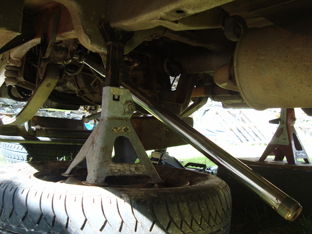

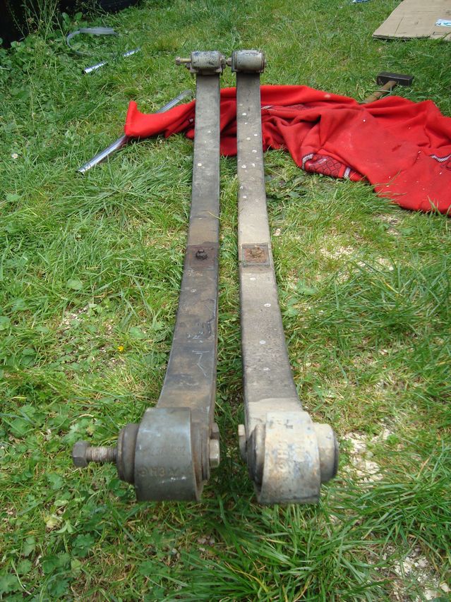

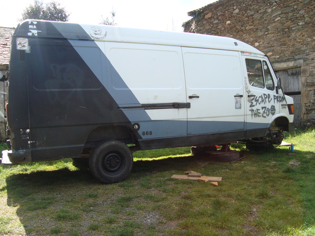

Ayant quelques jours de congé j'ai enfin attaqué la revision des trains roulants, avec a peu pres un an de retard mais c'est pas ma faute. Je savais depuis le dernier controle tech que les freins commencaient a craindre, et depuis quelques annees je savais que j'avais les silenbloc de lames fatigués, ca claquait bien comifo a chaque virage, ou tournant comme vous voulez.
Comme tout bon branleur j'ai repoussé cette opération, mais je savais pourquoi, l'ayant deja fait sur mon 208: parce que tomber les lames c'est super facile, MAIS quand t'as pas du matos de pro tu te fais chier sa race de merde pour lever ce putain de chassis à 43 metres de haut pour pouvoir soulager les lames. Mais putain que ca m'a soulé..c'est toujours pareil, t'es jamais vraiment a plat sur ton terrain a la con, et puis t'as beau avoir pleins de cales t'as jamais celle qui est assez large et solide..
Tu met deux fois plus de temps a trouver comment lever le camion sans le prendre sur la gueule qu'a sortir les lames, c'est vraiment du travail d'abrutis qu'il ne faut surtout pas attaquer si t'es de mauvaise humeur ou avec quelques bieres dans le cornet, ca finira mal.
Obligé de sortir les roues passeu pour gruger la hauteur, avec au choix un cric bouteille qui leve pas assez ou un cric rouleur de merde qui te decale le bahut a chaque levé...je deteste les cric rouleur. Ca sert a rien a part rouler.

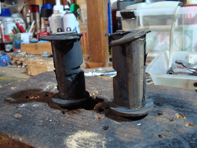

Le concept c'etait de mettre le jeu de lames qu'il me restait du 210, ayant au moins deux fois moins de bornes, pour ne pas immobiliser ma brouette et pouvoir tranquillement changer les silenbloc.

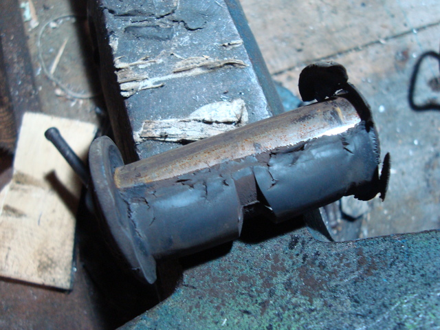

En passant je constate que comme d'habitude y a qu'un seul silenbloc qui charge sur les trois, touours cleui qui estr derriere, les autres sont nikels.
Je constate aussi que les morts etaient reellement mort, de chez mort :mrgreen:
Par contre, vu que c'est tres relou a faire et que je suis tres riche je suis allé poser cette paire chez merco pour qu'ils s'occupent de changer les deux morts. En attendant, les lames 210 me permettent de retrouver un silence fort agreable, et un joru ou il fera beau et que je serais d'excellent humeur je remonterais les lames 308..

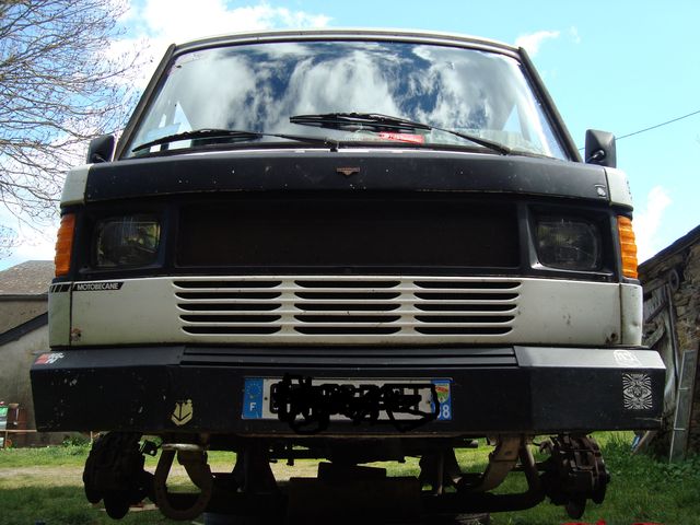

PAR CONTRE: mais puré que c'est photogénique un t1, je m'en lasserais jamais de c'tte tronche..je t'aime mon petit karaboudjan.

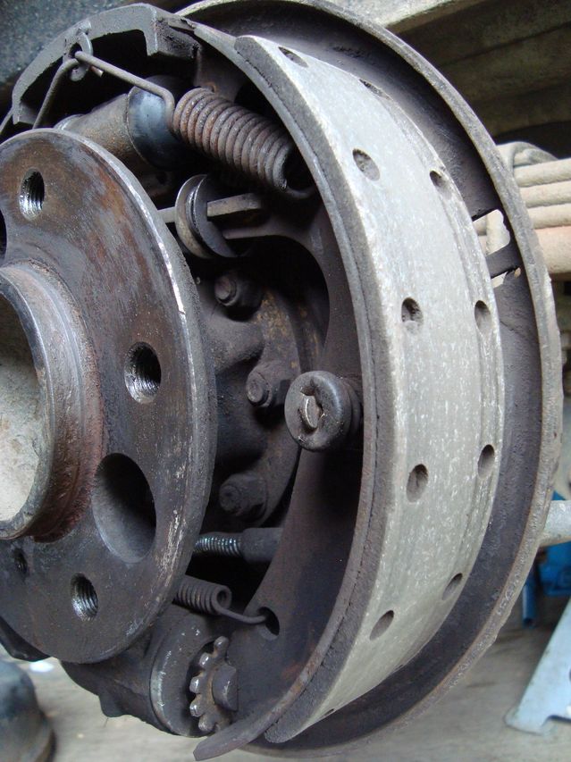

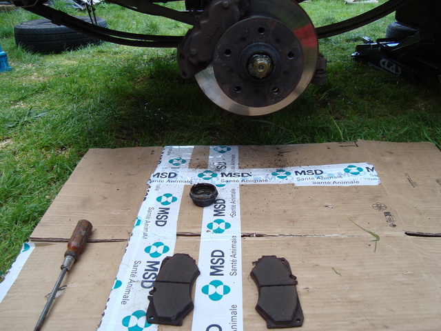

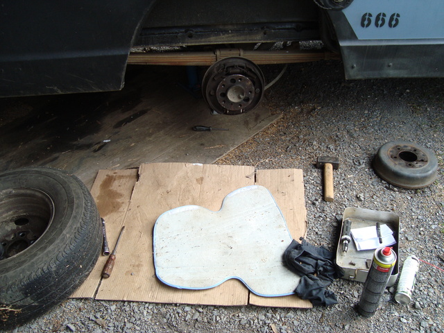

>>>Allez, phase2 : tant qu'a avoir demonter les roues, on va faire le petit check-up deglacage plaquettes disque roulements..au moins j'ai put à 20h reposer ma brouette sur ses roues, et le lendemain j'ai fait l'arriere, nettoyage et papier verre..

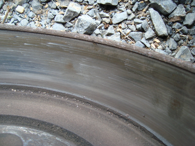

d'ailleurs c'est là que j'ai besoin de vous:
je trouve que les tambours sont vraiment vilains..et à 629000km et des patates je me demande si on commencerait pas a etre cote..vos avis sur ces traces/accrocs (on les sens au doigt) ? Est-ce que ca meriterait pas des tambours neuf et un jeu de garnitures?
