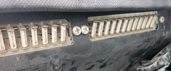

OmenSitu a écrit: ps: Vous savez ou trouvez des fusibles comme ceux d'origine ? j'en ai une boite de multicolor, mais je suis pas sur de la puissance limte de ceux que j'ai sur le camion, ni d'en avoir assez d'adapté dans ma boite
Tu dois pouvoir en trouver chez Mercedes, il y a eu un sujet dessus y a pas si longtemps. Je n'ai pas compris, ce n'est pas ecrits sur les fusibles la puissance ?.

Messagepar OmenSitu » 01 AMvMer, 10 Juin 2026 09:15:25 +000015Mercredi 2009 040940
Bonjour!
Je pensais plutôt a ses fusibles là, j'ai lu qu'ils pouvaient être HS même en ayant l'air en bon état..

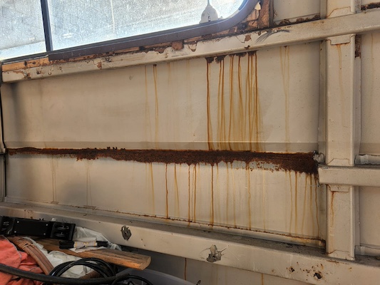

L'autre sujet de la journée c'est la rouille intérieur gauche, avec dépôt des fenêtres dans la foulée. J'ai décidé de faire sauté le renfort, que je ressouderais plus tard.
rouille à l'ouest!.jpeg (82.09 Kio) Consulté 3727 fois

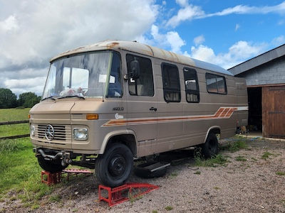

et j'ai finalement réussi à faire grimper le bébé au cric sur mes rampes, ce qui va faciliter mes future visites
(et celle du Mécano qui passe vendredi.)
WhatsApp Image 2026-06-10 at 10.12.23.jpeg (61.28 Kio) Consulté 3727 fois

Messagepar SiByLlIn » 01 AMvMer, 10 Juin 2026 10:00:41 +000000Mercredi 2009 041040
Pour tes fusibles c'est par içi:
viewtopic.php?f=88&t=32719&p=608462&hilit=fusible+508#p608462
D'après un sujet ou Etoile à répondu (je ne le retrouve pas :( ). Il faut bien les retirer de leurs supports pour les tester.
Messages: 1049

Messagepar OmenSitu » 01 AMvSam, 13 Juin 2026 10:10:54 +000010Samedi 2009 041040
Les amis, hier le mécano est passé, m'a dit que mon camion était super,
et que fallait d'abord changer la batterie --> que l'électricité, c'est feignant.
Comme m'a batterie est récente et affiche 13,6V et qu'elle a su démarrer le camion sans problème avant que je me mette à mettre les mains dedans, je râle intérieurement: j'me dis fais chier quand même, surtout que j'ai pas les tunes d'en choper une neuve. Du coup de vais squatter le garage au boulot de mon padré qui me dit en avoir quelques-unes en rabe
(Choppées pour démarrer le tracteur notamment/ et qui finalement fesaient pas le taff).
Mais bon ça colle à mon besoin, et sans véritable espoir, je colle le chargeur dessus.
Il affiche 13,6V alors que la batterie et dans le hangar/garage depuis plus d'un an.. Je me dis merde, v'la mon chargeur qui déconne aussi maintenant. Je débranche, et rallume, toujours pareil.
Du coup vaincu, je branche, de guerre las, cette batterie sous mon siège, tourne la clé est là...
Ben c'est plus du tout pareil ! ça tourne beaucoup plus vite qu'avec l'autre :D et ça à finit par démarrer!
Le Moonshine rugit à nouveau, j'y croyais tellement pas que j'ai l'ai refais plusieurs fois, à la fin j'ai fais une vidéo pour les copains, paske quand même!

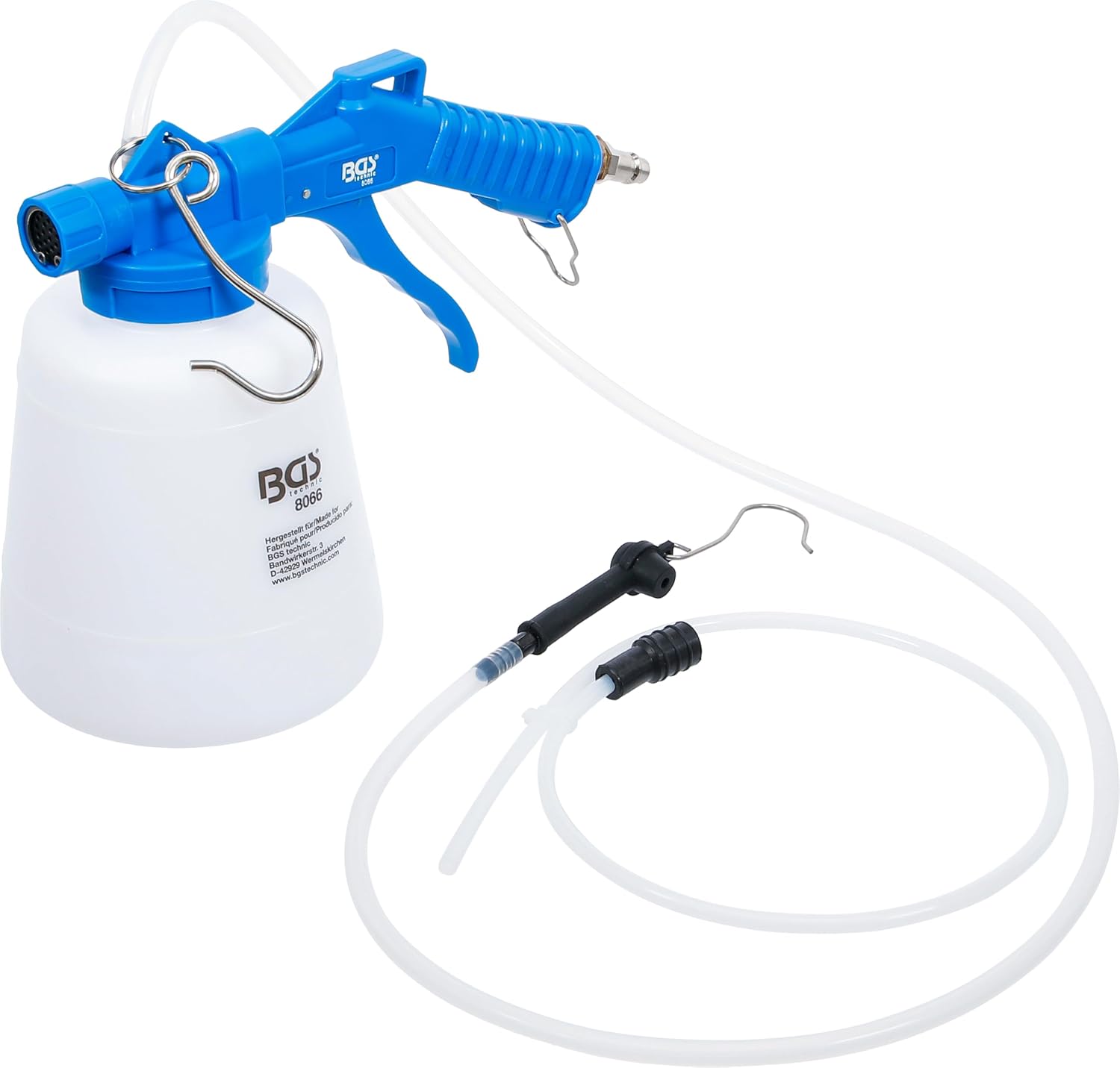

Pour la purge tu va etre déçu mais si c'est un pro il fera comme un pro: il sort la makina et zou, ca purge tout seul, aucune magie :cry:
Et il a raison. Les purges totales c'est chiant, c'estr long et ca vieillit ton maitre cylindre. (j'adore les debat de "moteur tournant ou pas moteur tournant" :lol: :lol: :lol: :lol: )
Alors un jour de guerre lasse comme tu dis si bien, soi t'es un pape ( :mrgreen: ) et vu que t'as deja un compresseur t'achete ZE truc qui te change la vie pour pas cher, ca:
https://www.amazon.fr/BGS-Purgeur-frein ... B001UJQJUA
la tu fais du bon taf, tout seul et sans fatigue, et sans le pote qui s'est foiré et qui a relaché alors que t'avais gueulé reste appuyé :lol:
sinon y a izibleed mais j'aime pas le concept, si tu te chie tu degage les coupelle du maitre cylindre..
