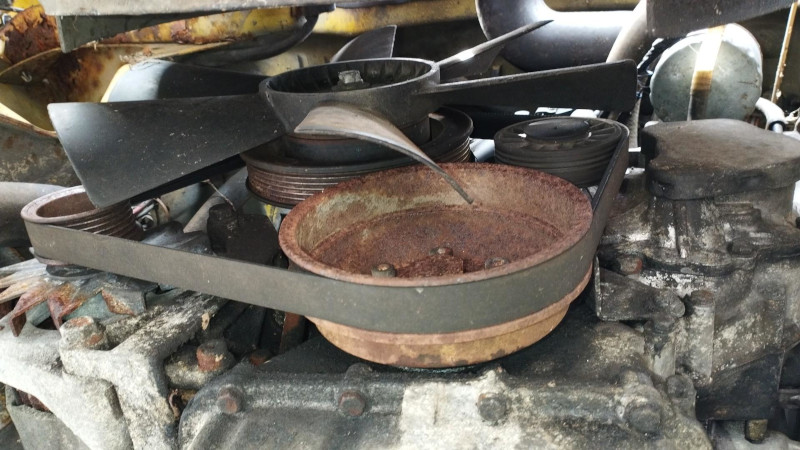

Ne vous bâtez pas pour les courroies trapézoïdales avec encoches ou sans encoche, c'est la même chose, le profil ou la section ne change pas.
Les encoches ont été faites pour donner de la souplesse aux courroies, ça leur permet de mieux s'enrouler sur des poulies plus petites 8-)
Donc montez de préférence des courroies avec encoches en respectant la largeur = le profil et la longueur ;)

ha ben perso, je ne vais même pas me battre… car ce n'est pas une trapézoïdale :D
courroie plate 307d
n'ayant pas de référence dessus, vais fouiller

Oui en effet
courroie plate nervurée à ne pas confondre avec les courroies crantées de distribution par exemple.

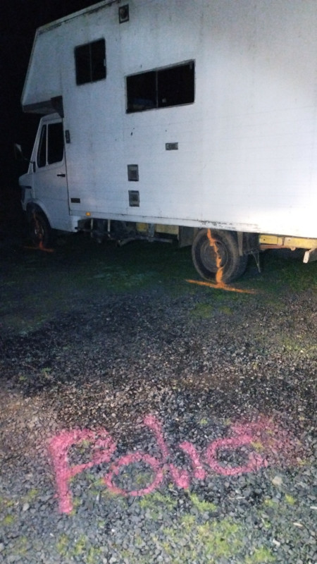

ici les choses continuent tranquillement. Bon, du côté des trucs moins sympas, le camion a été marqué aux pneus après… 48h de stationnement , en campagne :evil: et même pas certain que ce soit par des flics, ça fait trop brouillon mais bon…
tawa marqué

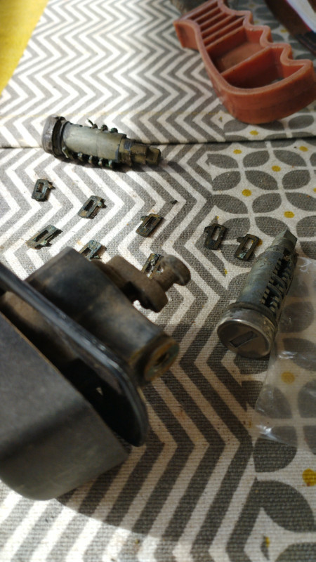

Du côté des choses sympas: je peux enfin fermer l'habitacle à clé :mrgreen:
cylindres clés
D'ailleurs en parlant de clé, est-ce que vous connaissez un endroit où trouver une clé vierge pour refaire un double de la seule clé de contacteur de neiman que j'ai ? ou le nom du profil ? Car ce n'est pas le même que celui des clés des portes pour lesquelles j'ai dû mettre de nouveaux cylindres tout neufs ^^

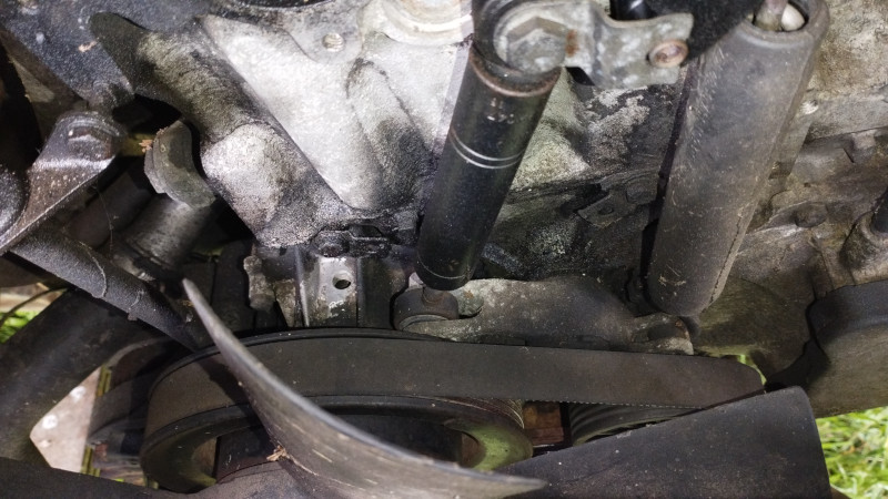

Messagepar rsgqkweekkk » 01 AMvLun, 01 Avr 2024 11:29:41 +000029Lundi 2009 041140
C'est marrant en voyant la photo de ta courroie je me suis dit "bizarre, on dirait une courroie de 601" (208/ 308/ 408) ou 602 (le 5cylindres, sur 210/ 310 et 410), de memoire sur les fontes (xx7 et xx9) elles est plus fine, et trapézoidale.. mais fait-nous une photo de dessus plutot, on te dira vite quel bloc tu as ;)
Le seul truc qui me fait tiquer en fait c'est ta poulie dumper..je le trouve bien rouillée et dépourvue de l'espece de courronne en caoutchouc où t'as les graduations pour la distri..bien que sur cette vue de dessous on dirait bien un bloc 60...zarbi..
Zarbi encore plus le marquage de tes pneus..que les flic soient pas doué a la bombe je comprend, mais le marquage au sol "police" ca sent le truc de mecs completement torchés^^
Et pour ta clé j'avoue, je comprend pas bien la question. Si tu veux faire un double pourquoi tu va pas dans un endroit où ils font des clé? Dans n'importe quel truc où y a une machine a clé il te la refont sans problemes.

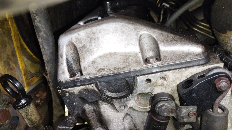

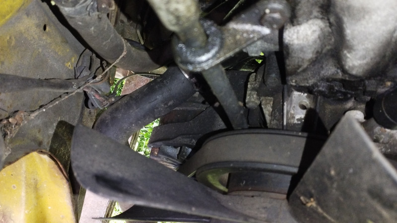

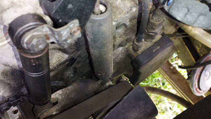

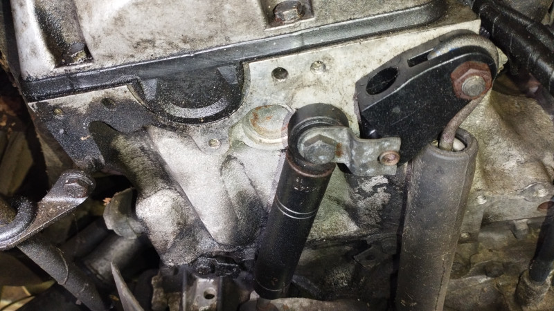

hey, comment ça va ?
j'ai lu sur un wiki en anglais, que le 601 avait été aussi orienté vers la gamme "commerciale" de l'époque. Le mien étant un ancien de la Poste, ça pourrait matcher non ?
en tout cas voici des photos prises par le haut

Messagepar rsgqkweekkk » 01 PMvLun, 01 Avr 2024 18:42:29 +000042Lundi 2009 040640
Et bien felicitation monsieur, votre 307 a accouché d'un 308, si tu dis a madame que t'es passé dans la secte culasse alu elle va faire la gueule :lol: meme si je pense que tu gagne au change
Regarde sur 36-15 gogol a quoi ressemble un 616, y a pas photo avec un 601, (bien que cette poule dumper me chagrine..)
Shinra a écrit:j'ai lu sur un wiki en anglais, que le 601 avait été aussi orienté vers la gamme "commerciale" de l'époque. Le mien étant un ancien de la Poste, ça pourrait matcher non ?
la gamme commerciale? Ben pour moi ca veut dire que le 601 a été monté sur les berline 190D, pis sur des fourgons (601.940), utilitaires, c'est a visé commerciale non? Ou je comprend de travers?
Un 307 ca a un OM 616, et un 308 un OM601, point. Par contre me demande pas comment savoir si le tiens est un 2.3 de fourgon ou un 1.9 de berline -bien que le bouchon de remplissage d'huile sur le couvre-culasse laisse penser a un moteur de voiture.
Mais bon, peut-etre que je me trompe et qu'il existe un 307 avec un 601 dedié pour la poste :|

Messagepar Shinra » 01 PMvLun, 01 Avr 2024 19:54:33 +000054Lundi 2009 040740
youhouuuu, le petit a pris ses stéroïdes correctement ^^ … il a gagné, quoi… 8 cv ? :D
bon, reste à savoir si je veux pousser plus loin, à savoir en effet quel est sa cylindrée. Peut-être avec un numéro de moteur ?
je l'ai annoncé à Moidudule , qui a son 409, juste pour le fun
Côté vigilance, est-ce que si c'est un moulin de bagnole il faut le surveiller plus que celui de l'utilitaire ? Il a potentiellement moins de couple j'imagine.
Pour la poulie damper, qu'est-ce qui t'interpelles ?
En tout cas merci pour l'info. Donc la rta que j'ai n'est pas la bonne pour le moulin :lol: , vais aller voir dans mes documents si j'en ai d'autres

Je ne vais pas m'étaler sur l'identification de ton moteur.. :roll: :mrgreen:
Par contre sur les décorations à la bombe, tu diras à tes pochtrons qu'à la campagne c'est la gendarmerie :twisted: (quand tu auras un moment, vire la peinture.. ça les attire.. (les flics, vécu :twisted: )(bon, avec le municipal d'à côté, mais c'est chiant d'avoir à lui expliquer comment il doit faire correctement son travail, et que si, la durée de stationnement c'est bien 7 jours.. :roll: :| )

pas de municipale ici dans le coin, ce n'est pas assez peuplé… :D
en tout cas tu confortes toi aussi mon idée que ce n'est pas "de la vraie" marque aux pneus ^^

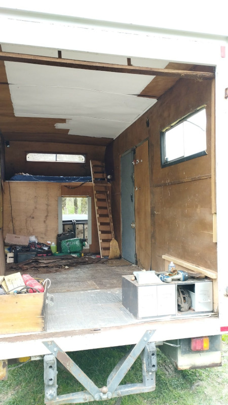

- j'ai été chercher 4 plaques de 15mm d'épaisseur pour refaire le plancher. C'est du contreplaqué extérieur. Il va être résiné avant la pose
- il y a une des fenêtres, celle de l'ancienne cabine de douche, qui tient par " magie", celle exercée par les quelques points de colle à pare-brise je pense. Il y a des rivets qui ne fixent rien. un ancien cadre en bois existait mais a complètement pourri
- j'ai aussi été chercher de l' owatrol c.i.p. pour traiter le châssis quand je déposerai le plancher

Ça y est, j'ai reçu la résine (il y a déjà quelques jours) . Les pneus commandés sur pneus-online se font désirer :roll: . Et j'ai quelques jours de non-travail salarié devant moi, je vais donc voir ce que je peux faire sur le merco pour avancer: faire sauter une partie du plancher pour mettre faux-châssis et châssis partiellement à nu !? , pourquoi pas. Et il va donc si c'est le cas, falloir ranger la caisse :lol:
Vais aller voir dans les posts du forum si je trouve des explications pour la pose de fenêtres sur une caisse alu, afin de comprendre comment récupérer la merdouille qui a été faite

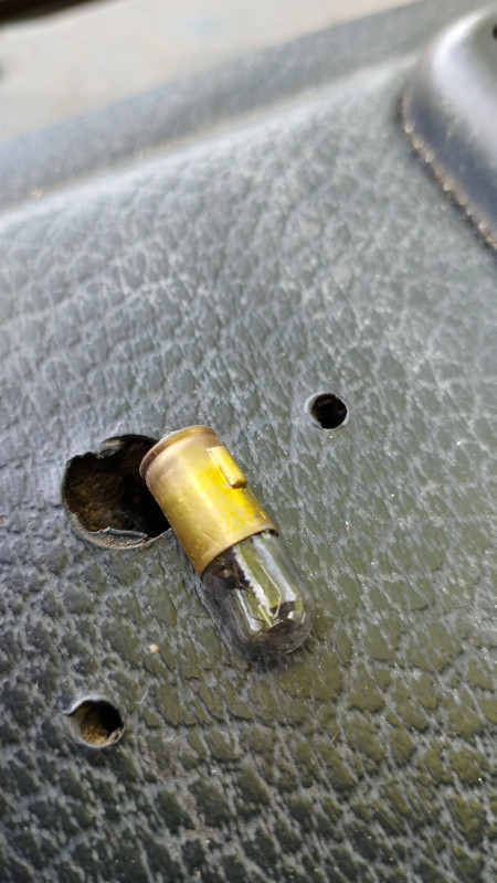

- cuve d'eau grise enlevée (avec son système d'accroche fait de 2 sangles, 4 bouts de pvc et 16 vis :D )

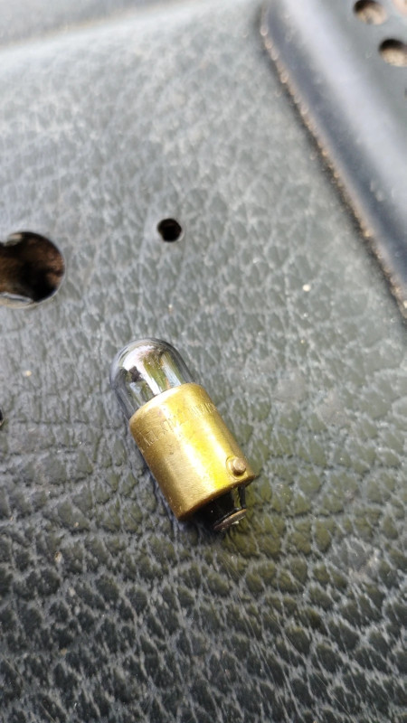

- tableau de bord déposé pour voir pourquoi je n'ai pas d'éclairage au tableau de bord: verdict 1 seule ampoule morte… mais 9v :( . Pas de ref par contre, et il y a en a 2 types. L'une pourrait être une ba9s ? L'autre avec les lignes sur les côtés m'est totalement inconnue o_O
ampoule inconnue
ba9s ? t2w ?

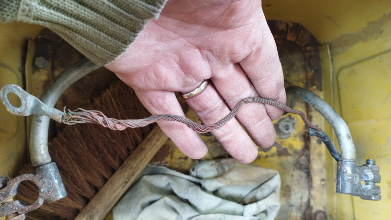

- j'ai refait la masse qui se trouve pile à côté de la batterie, l'ancienne était vraiment pourrave ><
ancienne masse
ancienne masse.jpg (104.38 Kio) Consulté 17370 fois

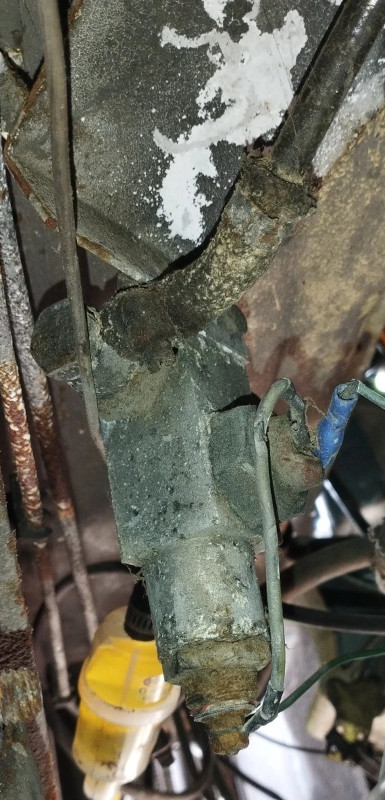

- et en suivant les câbles, j'ai découvert qu'il y en a 2 de sectionnés près de la pédale d'accélérateur, et en les suivant j'arrive à une pièce qui m'est inconnue. C'est sur le circuit de gasoile, pas loin du moteur, sous la cabine côté conducteur. Si vous savez me dire ce que c'est… :D . Capteur d'humidité ?
piece mystere diesel.jpg (118.07 Kio) Consulté 17370 fois

Messagepar rsgqkweekkk » 01 AMvDim, 26 Mai 2024 11:23:42 +000023Dimanche 2009 041140
oh oui, elle etait belle cette masse dis donc :lol: ta piece mystere ben ...oui, c'est un mystere, je vois pas du tout ce que c'est ce truc sur le circuit de mazout..d'origine xx7 en tout cas..le con,cept de detecteur d'humidité me plait beaucoup.
Cette piece elle est entre quoi et quoi exactement? Elle est avant le prefiltre ou apres?
Les ptites ampoules oui, c'est du ba9s, du 3 ou 4w normalement.

:D 'l'était belle hein cette tresse toute moisie ^^ , mais bon, c'est de l'histoire ancienne. Il y a deux beaux gros brin sertis avant que je ne trouve le diamètre nécessaire utiles sur un seul. Ça sera changé à nouveau plus tard
La pièce mystère est en amont du préfiltre, ce qui fait que actuellement le flux est quand même correct même si elle n'est branchée à rien
mais je psychote toujours un peu, le TawaMusi avance mais n'a pas de pêche en dehors de la première et seconde vitesse. Mais j'imagine que ça peut être normal, ou alors que des choses rentrent en ligne de compte, genre le bout de l'échappement coudé qui est bien plus fermé qu'il ne le devrait, ou un filtre à mazout bouché… ou cette pièce inconnue :lol:
Je suis partagé entre "vire ça, c'est un truc inutile sur la ligne de carburant" ou "touche pas à ça p'ti con , tant que ça fonctionne"

À l'intérieur de la caisse, j'ai recrée un chassis en bois pour la fenêtre avant-gauche qui ne tenait plus que par miracle et un chouia de reste de colle. J'aurais voulu faire le nouveau en aluminium pour ne plus y revenir mais il a fallu parer au plus pressé. Mais ce modèle va être la base d'inspiration pour celui qui devrait rester à demeure mais c'est un chi*rie car la fenêtre n'a pas de rebord en "L" pour être plaquée aisément contre la caisse -_-
