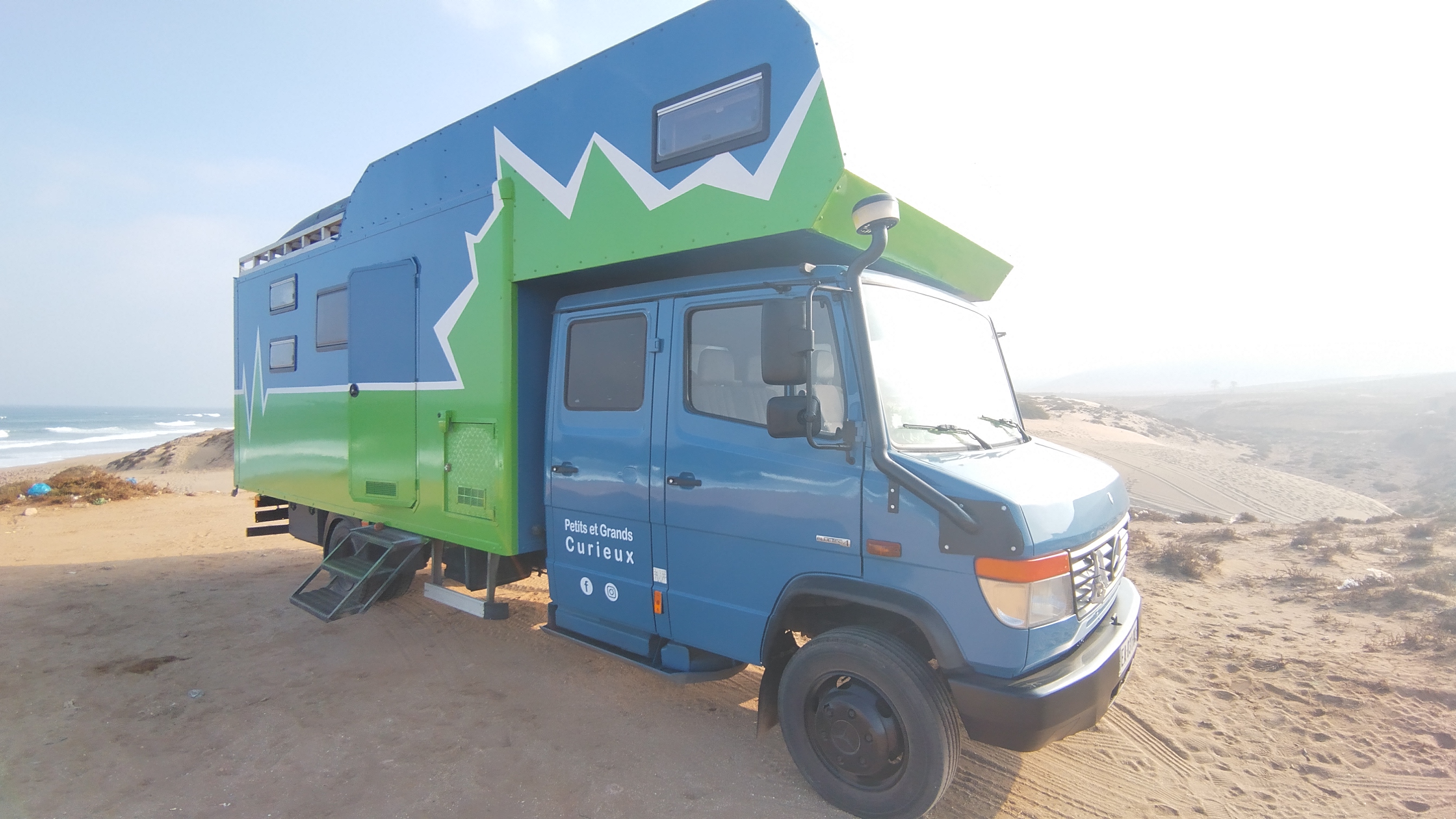

Re: "Papo" le Vario 813D48 DOKA -new look p. 26
Messagepar badibulle » 01 AMvMar, 12 Nov 2024 10:29:44 +000029Mardi 2009 041040
Hello !!
Le Papô nouvelle version est sorti !!
Snorkel et nouvelle peinture !! :)
