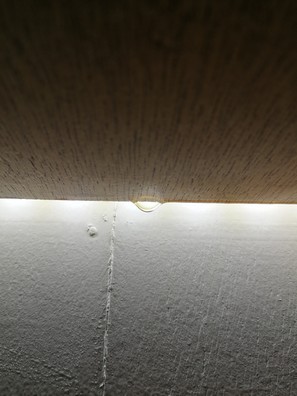

- J'ai une fuite !!!!!! Je prends l'eau. ça vient de la jonction entre le toit du camion et le début de la réhausse pour la capucine. Les joints n'ont pas l'air abîmés mais bon... je vais les refaire... et surtout (je pense que le problème vient surtout de là) l'eau stagne sur le toit dans l'angle car la galerie est fixé à même la caisse, sans espaces entre la barre longitudinale et le toit... Je dois voir le métallier pour refaire (depuis un an....) ma trappe de gaz, je pense que je vais lui faire modifier ça aussi...

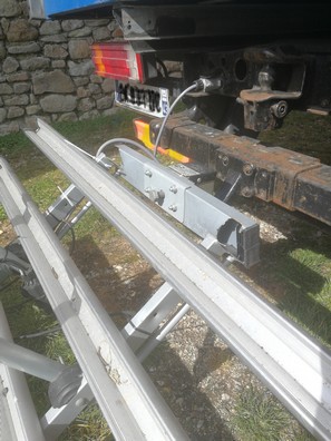

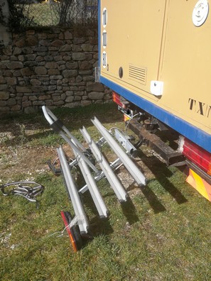

- J'ai "inauguré" le porte-vélos que Roumain m'avait gentiment acheminé depuis chez lui. Prévu pour 4 vélos (4*15 kilos maxi).
j'en ai mis 3 (1 adulte et 2 enfants).
Voilà le résultat après 600 km (et à 150 mètres de l'arrivée à la maison :lol: )

Ah merde, tu vois qu'il est trop lourd ton chopper électrique. :mrgreen:

la vache ! c'est flippant le coup du porte vélo !

Ouais, ça fait flippé quand tu entends un bruit de fou qui vient du cul du camion !!!! heureusement qu'à ce moment là j'étais à 15 km/h !!!!!! J'imagine pas à 90....

En tout cas c'est relou les fuites, pas trop de dégâts niveau placage/isolation ?

La fuite est minime (je pense), donc à priori pas de dégâts.
Il dort à l'abri là, donc quand il va faire bon je vais m'en occuper.

Pour le porte vélo, ça ne m'étonne qu'à moitié: Il est conçu pour être monté derrière une voiture, le train arrière est aux environs de 1m, les mouvements verticaux sont certainement de la moitié de ce que ça donne sur un PL, donc la charge dynamique est vraiment + élevée..
Aprés ça n'apporte pas de solution, mais ça peut aider à comprendre le pourquoi.. c'est déjà ça.. :roll: ;)
Sinon, quand ça tombe, qu'un vélo frotte, ça fait des étincelles, là il vaut mieux s'arrêter rapidement.. J'ai eu l'occasion d'arrêter un papy à qui c'était arrivé.. de nuit c'est joli.. le problème, c'est qu'il a flippé d'être tombé sur un braqueur des routes, du coup , plus je lui faisais des appels de phares, plus il accélérait.. (bon feu d'artifice encore + joli du coup, mais c'est pas le but) il a fallut séverement accélerer et doubler, avec une autre voiture derrière qui lui faisait aussi des appels de phares pour qu'il commence à ce douter qu'un truc n'allait pas.. Il avait déjà bouffé un 1/2 guidon, 1 pédale, et entamé un autre guidon.. :?
Avec des pièces en alu, c'est + léger, ça ne lâchera peut-être pas, mais si ça lâche, il n'y aura pas d'étincelles, c'est moins joli.. :roll: :twisted:

l'avantage la nuit c'est que tu vois les etincelles dans tes rétro, c'est comme ca que j'ai su que je perdais le reservoir :lol:

@STF : je me doutais d'un truc comme ça... avec mes mots ça fait plus "Oula ! y'a trop de balants derrière !" :lol: :lol:
Et je me souviens des étincelles sur la perte de la ligne d'échappement du 307 !! (et du bruit !)

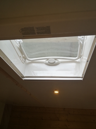

Je suis en train de changer le lanterneau arrière pour un crystal.
Déjà, il manque 2 mm sur chaque côté (gauche ou droit / haut ou bas, c'est à vous de voir) ou 1 mm sur les 4 côtés si vous être tatillons... Un peu de disqueuse et rabot et ça va rentrer.
Mais je n'ai plus de sika... et il y en a plus au brico du coin non plus...
Mais... j'ai plusieurs cartouches de mastic pour les fenêtres et baies vitrées (mastic qui reste souple pour tolérer les dilatations). Donc sur de la tôle et PVC je me dis que ça doit faire l'affaire... en même temps je n'ai pas trop le choix...
Sinon, le Papô repart chez ATC pour 1 mois ou deux histoire de faire ce troisième lit correctement et pas en bois de palettes dégeulasse :mrgreen: et en même temps, je modifie les cuves d'eau pour passer à 400 litres et un petit placard en plus !

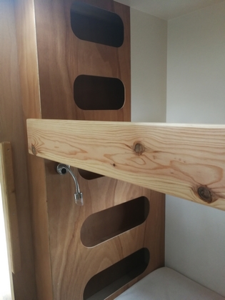

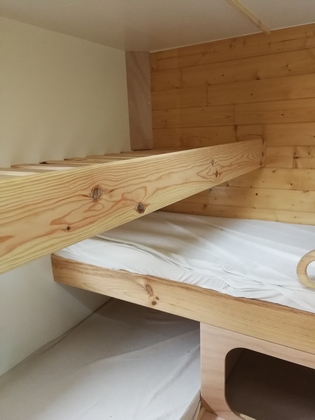

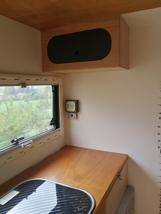

Messagepar badibulle » 01 PMvSam, 25 Avr 2020 13:38:26 +000038Samedi 2009 040140
Salut !!
Le Papô est déjà revenu de l'atelier d'ATC.

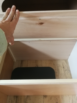

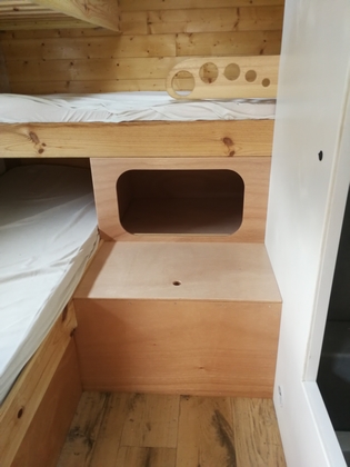

Rajout du lit pour numéro 3 (qui sera le lit du numéro 2, numéro 3 ira en bas)
Rajout de placards et petits modifs des rangements existants :

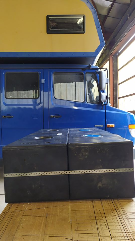

Les cuves d'eau (400 litres sont dessous le lit du bas et une partie des nouveaux placards
Un placard de plus dans la cuisine

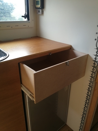

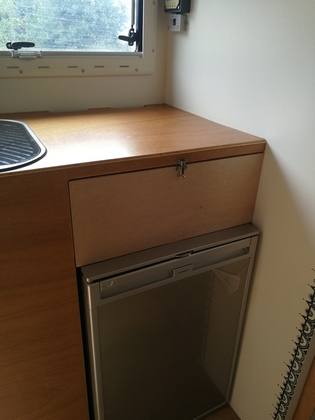

un tiroir pour combler le trou au dessus du nouveau frigo

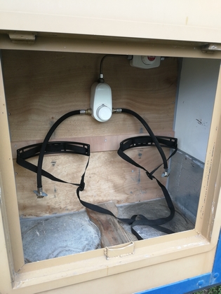

sangles pour maintenir les bouteilles de gaz
Et avant qu'il parte j'avais changer le lanterneau pour un mini heiki cristal
Je vais commander sous peu un coffre sous chassis.
Et il reste à finir cette galerie, mais je trouve personne qui a de quoi souder l'alu... :roll:

T'avais quoi avant comme lanterneau ?
Moi j'ai un THULE et je trouve le système d'ouverture vraiment merdique.
Le Heiki a l'air nickel.

J avais un fiamma premier prix, à manivelle. L air passait trop...

Et Pour le midi heki, j'ai pas de comparatif par rapport a d'autre lanterneaux de dimensions équivalentes, mais pour en avoir tout juste installé un, j'estimerais la qualité correct si il était 2 fois moins chère... ça reste du vol matos camping car quoi...
