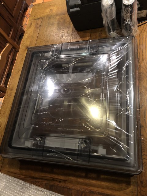

Messagepar Hyac' » 01 PMvMar, 09 Nov 2021 20:57:03 +000057Mardi 2009 040840
On repars sur une base saine, après une petite heure à décaper toute la fibre de verre. C’est vraiment une saloperie ce truc!
Un passage à l’epoxy et c’est comme neuf! :D
Voilà la bête, réceptionnée aujourd’hui avec le mastic. En espérant que 2 cartouches suffisent, et sinon c’est pas perdu, y’a toujours quelque chose a sikater :lol:
Demain je me bricole encore un cadre et jeudi on profite du jour férié pour poser ce joyeux bordel. ;)

Messagepar Freid » 01 PMvMar, 09 Nov 2021 23:46:22 +000046Mardi 2009 041140
C'est beau, c'est bien préparé, ça va être bien.
Si tu arrives à mettre deux cartouches de Sika, c'est que tu as décidé de refaire la totale du toit lisse :lol:
